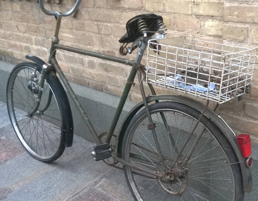

Сьогодні зайшов до сусіда. ДУЖЕ вдало! :Yahoo!: Скляна фара, скляний круглий задній катафот, 2 ободи (передній та задній) в стані краще ніж мої, може іще і щиток задній підійде, але там є пара проблем з іржею. І все це на рамі "Кама В-110" :twisted: Гляньте на фото - з тим сідлом варто возитись? І ще питання - може обода покрити хромом? Як ви думаєте? Тобто зараз маємо повний комплект крім щитків, щоб їхати на піскоструйку. Ну і вже маємо кілька запчастин для обміну - потрібне дзеркало радянське в металі на ножці кругле, щитки, підніжка, покришки. Пропоную обід передній, руль мусташ, руль такий як тут є на фото дамський ( сусід підігнав ще один) пара педальок "Сделано в СССР" в доброму стані, катафоти круглі в металевому корпусі СССР червоні пара штук, ну і так може ще щось знайду.
Ну і гріпси коричневі старого зразка такі "бочкообразні" я б з задоволенням десь придбав.

 Заголовок сообщения: Re: Із "Вантаж" у "Вінтаж"
СообщениеДобавлено: 06.04.2015 22:40
Дядя Че
сідло гарне під жіночий вєлік, але не видно в якому стані шкіра, бо возитися прийдеться в основному з нею ...
Адекватний хром, ще ніхто на цьому форумі не знайшов ((( не думаю,що Ви його знайдете.
Але ж обода хромовані , попробуйте їх відмочити в р-ні лимонної кислоти, думаю питання хромування відпаде :wink:
ПС: а може ну його дєрєбанити той ПВЗ, може його залишити під проект для зятя :D :-P

Обалденный велосипед. Он даже более ценен возможно.

Жалко, но не особо. :smile: Звёзды-втулки-колёса всё равно где-то как-то расходник. Рама, вилка, багажник, эмблема - вот, что душа велосипеда. А багажник у ПВЗ выдающийся, замечу. У меня есть тема про Суру - тот же завод, только "новодел" - 1977-й год.
Померьте, пожалуйста, диаметры всех труб и их длины. При случае. Вот в таком формате (как мерять) - было бы супер!

Дядя Че писал(а):
Кстати Пермяк сегодня дважды удивил! Первый раз каретка - состояние супер!
Это радует! Может на нём не много катались в режиме велосипеда? Кстати, Пензенский велозавод.
Дядя Че писал(а):
Второй раз подшипниками в передней втулке. Они в обоймах - и как их вынять?!? Фото прилагаю:
Ох не специалист я... Но думаю, что найдутся здесь. Где ещё искать? :smile:
Интересует, конечно, год выпуска ещё. И, внимательно рассмотрев багажник, понимаю, что такой системы крепления я не встречал. И мне она нравится. Багажник не самодельный? Если самодельный, то очень клёвая конструкция - она вообще мостика не требует ни в каком виде.
Динамка, фара и задний фонарь - новодел 80-х, похоже. Для меня, например, имеют нулевую ценность. А вот круглый катафот зачётный. И что там на левом верхнем пере присобачено? :smile:
