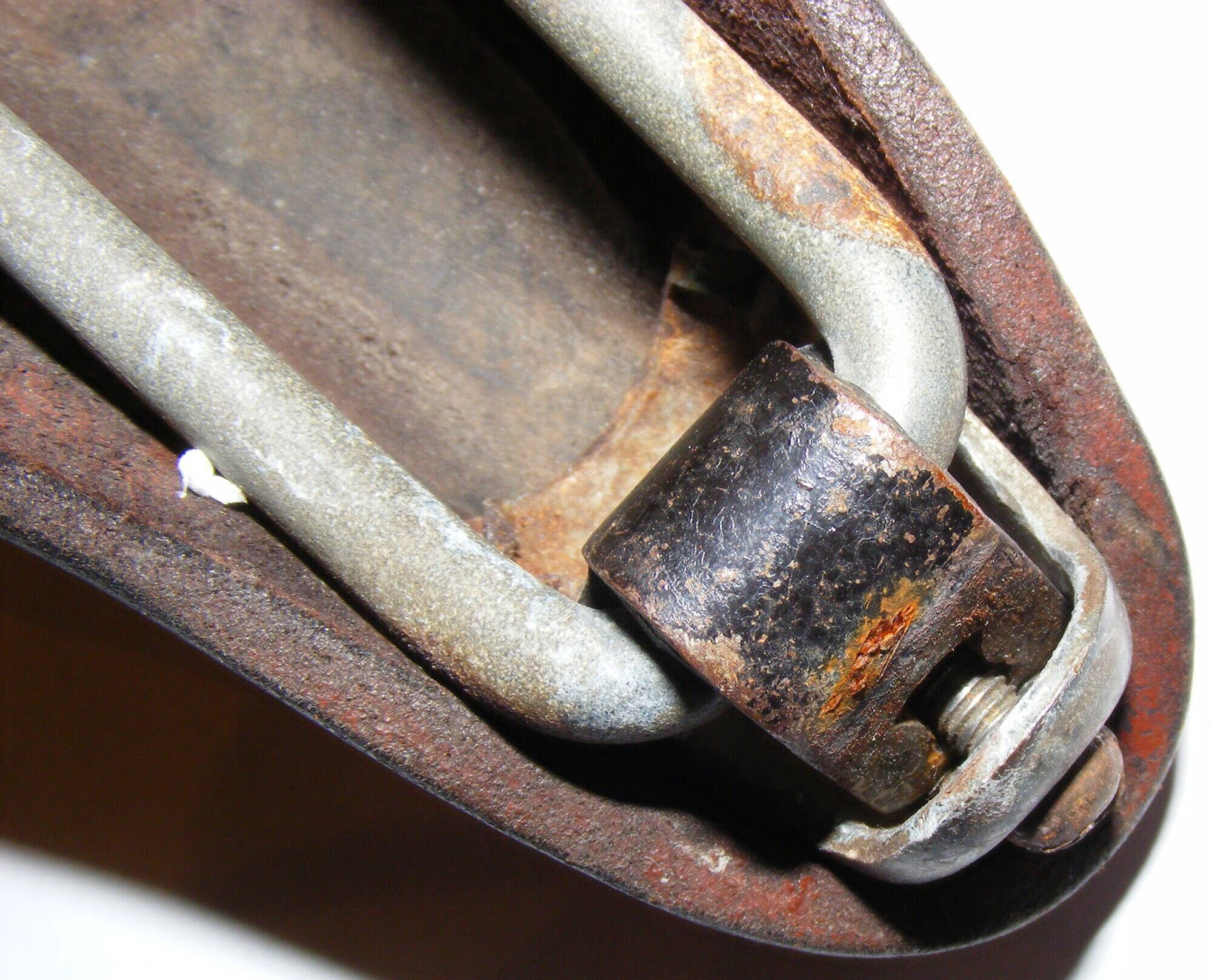

Встречал в теме инфу про отмачивание каркаса в лимонке. Но, как я понимаю, каркасы бывают разные? В лимонку имеет смысл бросать, если там хром. У меня на хром непохоже:
нос.jpg [ 799.58 КБ | Просмотров: 5585 ]
Может, оцинковка?
Опасаюсь, что лимонка совсем сожрет остатки покрытия. Как лучше привести каркас в хороший вид? Шкурить и потом попробовать оксидировать?

Правельно опасаєтесь - в лимонку тільки хром !
Якщо шкіра з каркасу знята, то помалюйте каркас в ідеалі порошком:
Зачётный покрас! :good:
Я так понял, чтобы пружинки хорошо покрасить, надо сделать рамку, чтобы пружинки на ней были в чуть растянутом состоянии и отдавать в покраску вместе с рамкой? На моём в задней планке есть очаги ржавчины, пружинки и передок в идеале. ИМХО - должно быть как в армии: "Хоть безобразно, но однообразно". :smile: Т.е. : или всё покрашено, или всё оцинковано. Хотел пружины освежить, сполировал хром до меди, придётся красить, будут чёрными как на бруксовском Флаере.
Трилон-Б - частий гість хімлабораторій, і цинк залишиться, і окиси/іржу видалить.
Шкурити - довго і нудно, і не скрізь підлізеш. Соляною кислотою ("Сантрі" кислотний з хозмагу) обдирається іржа і залишки цинку.
Без навичок і кузні під боком - результат непередбачуваний. Та й оксидування/вороніння відносно нестійкі до дії вологи, "заборна" ПФ-115 набагато краще.
Можна спробувати фосфатацію, але знову треба набити руку.
Або просто в порошок - піскоструєм обдерти оте все лахміття і пофарбувати :)

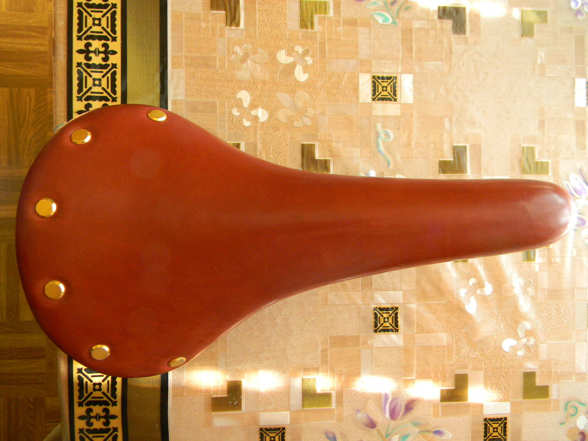

Не ХВЗ, но кожаное. Поставлю на "Чемпион"
Пружинки і так промалювались :yes: (в моєму випадку)
Это они в состоянии покоя? У моих плотно виток к витку, даже на свет не просвечивают, как сплошная волнистая трубка. Если так покрасить, боюсь, что при растяжении краска облупится.
Видел это решение. Рассматривал как вариант. Во сколько, кстати, обошлись пескоструй и покраска порошком?
Смущало меня то, что краска в месте продольной регулировки седла быстро будет содрана, наверное.
Трилон-Б. Есть инструкция по очистке каркаса? Сколько разводить? Надолго замачивать?
Ну будь-яке покриття в цьому місці знищується :yes: Можете підмотати ізоленти/оракал і т.д.
Вартість була 50 чи 60 грв (піскоструй + покраска, разом з замками підсиділа).
Нормальная цена. Если не получится оксидировать (ну хочется попробовать :smile: ), то поищу в Харькове контору по порошку.

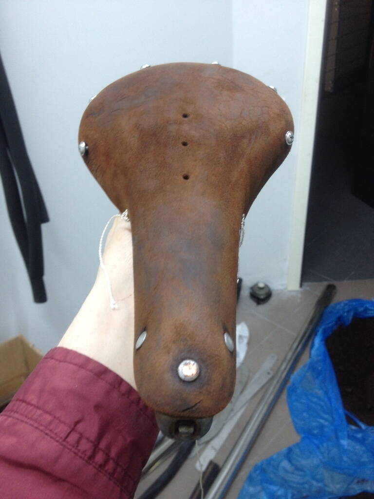

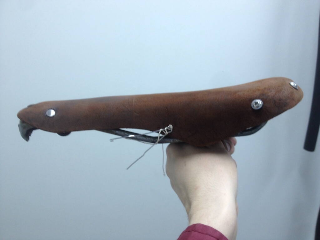

Выкладывал тут как-то фото седла с чемпа. Думал кирдык ему, но на удивление с него еще что-то получается. Хотя это "что-то " скорей всего не на долго. Ну в общем издеваюсь я над ним

 Заголовок сообщения: Re: Кожаное седло ХВЗ
СообщениеДобавлено: 11.04.2015 19:05
Сообщения: 6025
Зарегистрирован:23.05.2013
Brovarec
зря обрезал
СообщениеДобавлено: 11.04.2015 20:20
Сообщения: 680
Город: Бровары
Зарегистрирован:14.05.2014
Kirill Yevtushenko писал(а):
Brovarec
зря обрезал
почему?
СообщениеДобавлено: 11.04.2015 20:27
Сообщения: 6025
Brovarec
Боковины дают седлу жесткость. Теперь оно будет проседать и растягиваться.
