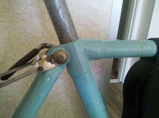

Собираю тут нового крокодила, купил раму (была чёрной матовой) у одного коллекционера, он утверждал, что рама немецкая, но когда и кем и из чего сделана - не знает. Я осмотрел раму - да, опознавательных знаков никаких. Только в кареточном стакане была воткнута записка от покрасочной фирмы со словами "чёрный мат.".
Я чёрный не люблю, да и ночью страшнее мимо слепых проезжать, поэтому хотел перекрасить в кислотно-зелёный, как куртка гаишника. В фирме, занимающейся порошковыми красками, не было кислотно-зелёного даже в каталоге, поэтому я выбрал ярко-голубой, ну он таким казался в каталоге. В реальности оказалось нифига не ярко, ну да ладно.
Комментарий к файлу: Общий вид
IMG_20150418_113217.jpg [ 186.99 КБ | Просмотров: 1432 ]
Комментарий к файлу: Подседельный узел
IMG_20150418_113238.jpg [ 88.79 КБ | Просмотров: 1432 ]

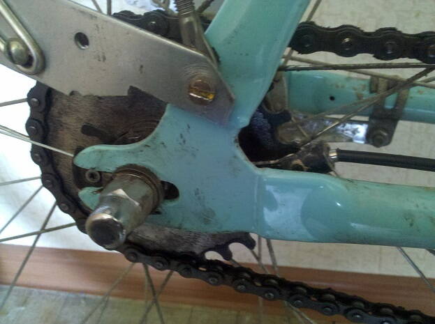

Комментарий к файлу: Задние дропауты
IMG_20150418_113246.jpg [ 105.76 КБ | Просмотров: 1432 ]
Комментарий к файлу: Рулевая
IMG_20150418_113311.jpg [ 108.33 КБ | Просмотров: 1432 ]

Комментарий к файлу: Передние дропауты. Крепления крыла нет. Приблуды, навешанные на втулку - это барабанный тормоз SA BF и механический спидометр, новый, куплен в обычном веломагазе.
IMG_20150418_113359.jpg [ 119.84 КБ | Просмотров: 1429 ]

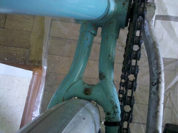

Комментарий к файлу: Косынка между верхними перьями. В левой части кадра мешается крепление багажника.
IMG_20150418_113455.jpg [ 78.36 КБ | Просмотров: 1427 ]
Комментарий к файлу: Косынка между нижними перьями.
IMG_20150418_113502.jpg [ 98.18 КБ | Просмотров: 1427 ]

Итак, мы видим отсутствие крепления крыла на передней вилке (крыло крепилось на ось колеса?), передние дропауты тупо спрессованы из ноги вилки, гайки под седлом, косынки между перьями, и прочие вещи, которые я могу найти на каждой второй фотографии с велосипедом середины 20го века. Что-то уникальное на этой раме найти не могу.

А вот я после твоей темы обнаружил на раме несколько "дешевизмов", например болты под сидухой и спрессованные перья.
Правда конструкция позволяет надеяться, что раму делали в те времена, когда откровенным мухлежом не занимались.

Мостики вообще откровенно понравились.
Кстати, а как они сделаны? Не похоже, что тупо приварены. Как будто тоже кусок трубы внутрь впаяли. Тогда перо какой-то очень хитрой формы получается.
Если же варёные мостики так выглядят, то значит, что они уже почти отвалились.

Решил проверить я эти мостики. Открутил подседельный болт, подёргал за верхнее перо наружу. Другое верхнее тут же отозвалось, заднее колесо тоже качнулось, я так и не понял, оно через мостик передалось или через раму. И было видно, что щель между мостиком и пером на долю миллиметра увеличилась.
Я так понял, оно там ещё держится, но на соплях. Чтоб держать крыло и понтоваться перед хипсторами, годится.

Приятно выглядит всё. И большой простор для облегчайзинга. Один багажник 2.2 кг весит, если это тот, который я взвешивал как-то. Но, если всё по-кайфу, то и ОК. :smile: Судя по высоте седла, сила всё это таскать есть.
Верхний мостик на Минске тоже имел зазор, если раздвинуть перья. Там недетские силы возникают при езде и одна сторона иногда отрывается. Но вторую, чтобы выломать, пришлось чуть напрячься всё же. Если не выламывать - век простоит.
