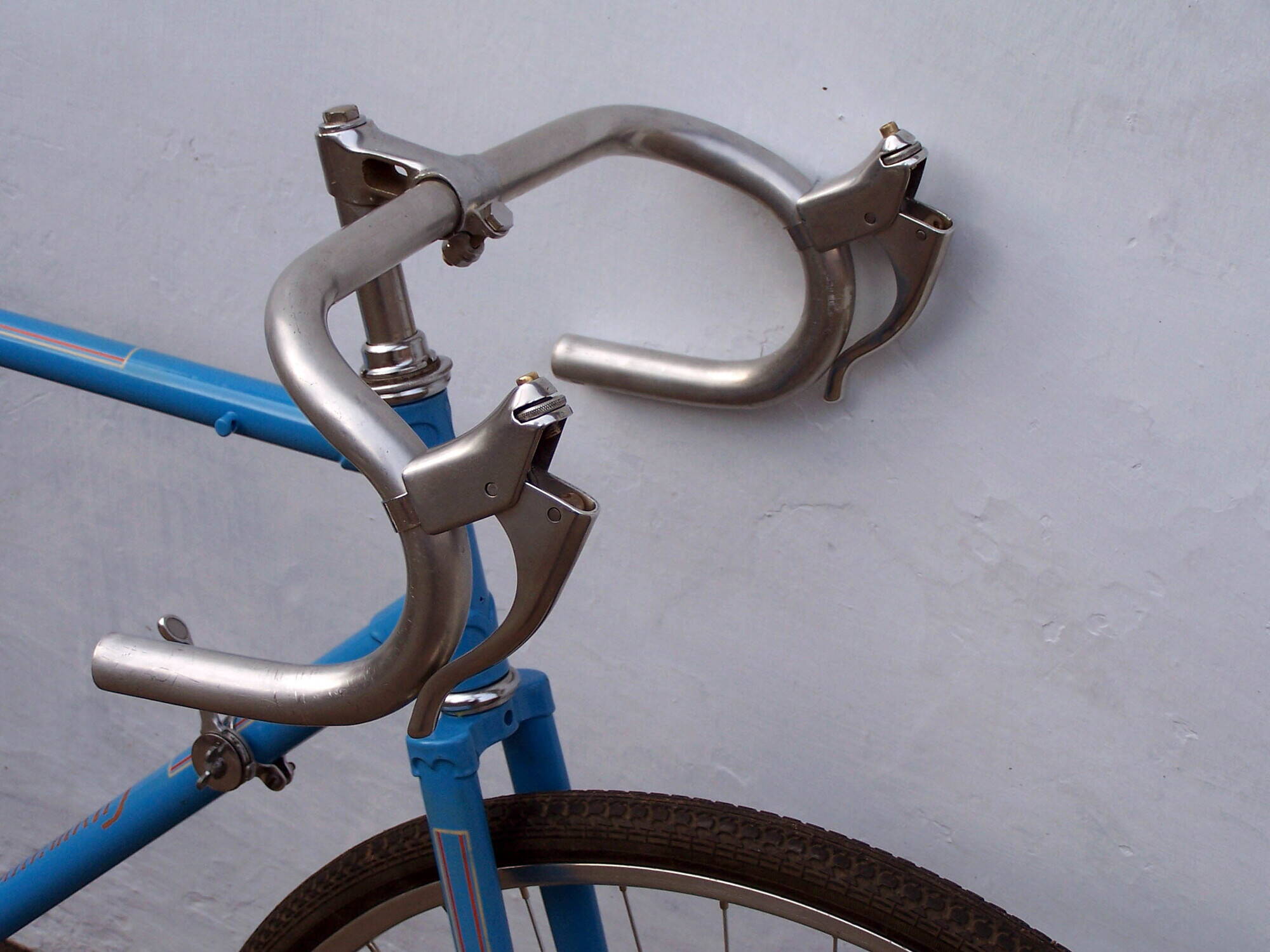

Обіцяне вчора.

Ну сегодня, прям день цировок, очень порадовался, круто :good: :good:

Правильно обновленная классика, просто сносит крышу!!!

Евгений76, :good: :Bravo:

Шикарно Женя! Дуже приємні вєліки почали тут збирати. Бажаю всім незгасаючого натхнення (воно ж, падло, інколи пробує згасати :D )
