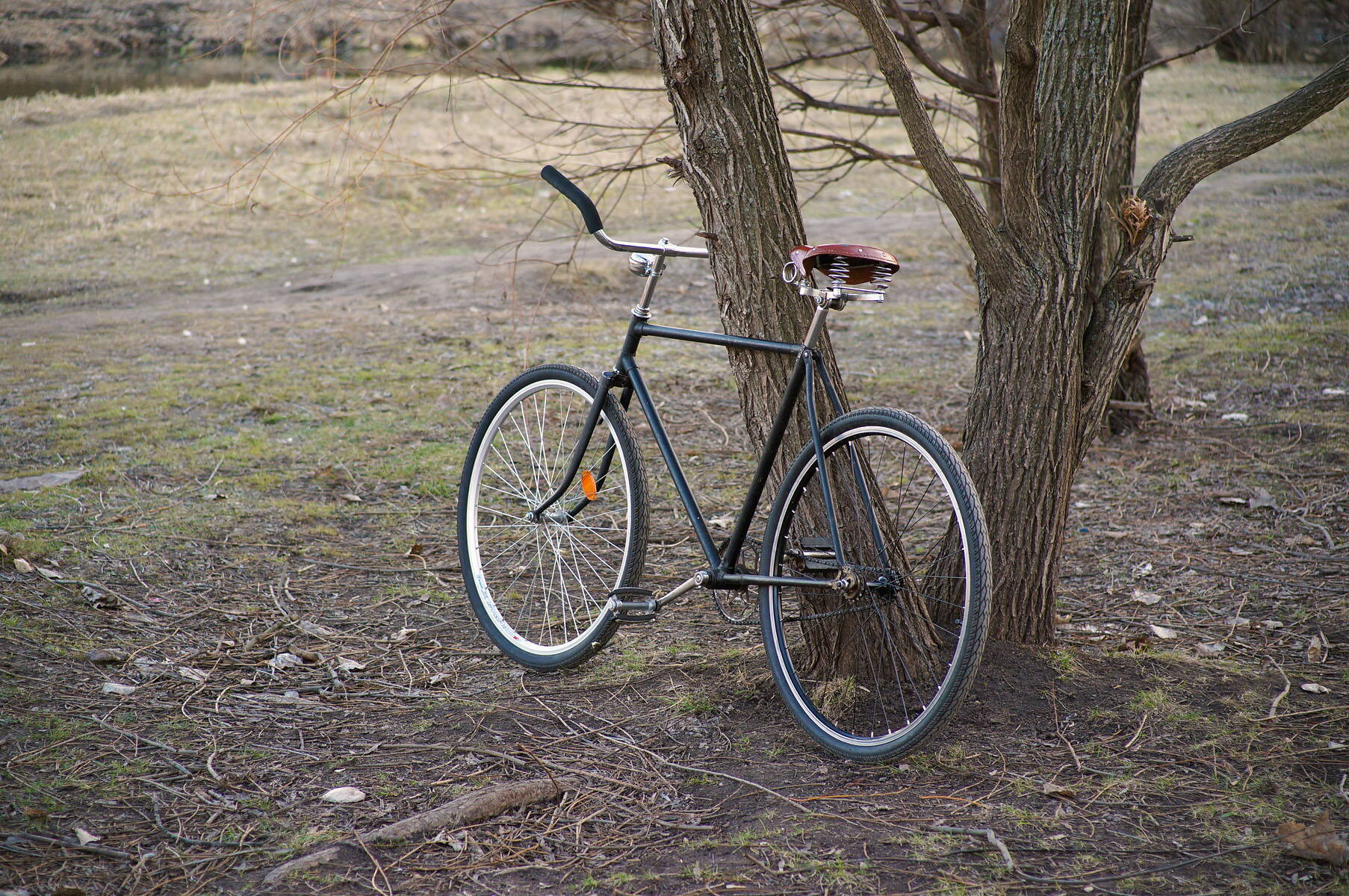

В контексте "плиточника", особенно приятно ездить по всему этому на этом. Обычный фикс - сплошная долбёжка, на этом - мягкая дорога. Велосипед позволяет получать такого типа впечатления: поднимаюсь, стоя, чуть вверх по плитке и смотрю на пролетающих уток. Ляпота воистину. Аминь.
Тех. данные: передача всё же 80.5". Всё время забываю, что у Минска звезда 46, а не 48 зубьев.
Вес, как на фото: 13 кг 650г. Перевести велосипед в категорию 12 кг просто - другое седло, убрать звонок, поменять педали. Из этого списка буду заниматься только педалями. Всё остальное - составные части удовольствия.

В общем, фиксовые колёса отпали. Остались с тормозной втулкой. Опять таки... Есть с тормозной, но хорошие... Отпадают. :smile: Однако с последней покупки спецзаказа как раз нарисовалась в хозяйстве :D пара задрипанных колёс, которые и были установлены на раму Минск-70. Седло и руль выбирались по тем же критериям. Вот так это выглядело... Мне кажется, что щиток усугубляет впечатление в несколько запредельно-брутальную сторону.
Надо будет попробовать без щитка. Что там дальше? Руль. Весьма необычный для меня последние годы. Было интересно, как он прокатит. Так себе... Мне не особо понравилось с ним, хотя я и доехал, и напряг преследованием по дороге всех, кто думал, что просто так оторвётся от человека на таком велосипеде. Всякий раз ввязываюсь в какие-то гонки... Зато быстрее доезжаю.
Шины накачал: 2 атм сзади, полторы спереди. На шинах год 1986 и осыпается резина. Стрёмно качать по максимуму. И вообще я планировал ехать тихо мирно и прогулочно. :D
Так. О руле опять... Чем не понравилось? Да, всё время не хватало выноса... Видать привык я к своим рулям уже. И что просто бесило - на таком руле лишний раз встать на педали не захочется - это не булхорн.
Выставка понравилась. Думал, что полтора часа - выше крыши будет, но оказалось, что я бы там ещё побродил. Так или иначе сфотографировал некоторые экспонаты. Красивые велосипеды...
По дороге назад попытался прикинуть, что не так с рулём и не попробовать ли приблудный баран со спецзаказа 1992? У него маленький вынос, но он и вперёд выступает и по высоте уникально велик. С низким бараном, напомню, у меня не срослось кататься.
Приехал домой, поменял руль и опять поехал. Погода дождливая сегодня - на улице только самые упёртые. Еду себе, разгоняюсь после светофора и вдруг меня бодро обгоняют! Караул... А я спортивный руль типо нацепил... Позорняк... В общем, предоставился случай проверить низкую посадку бараном. :D Втопил. Обогнал со свистом и полкилометра пронеслись моментально, благо дорога пустая совершенно. Притормозил перед поворотом, обернулся - меня явно пытались догнать. :) Надо мне дать шанс рулю типа баран. Попробую поставить его ещё куда-нибудь - следите за новостями.
И ещё: нереально мягко ехалось. Нереально. Это рама мне всё больше и больше нравится.
