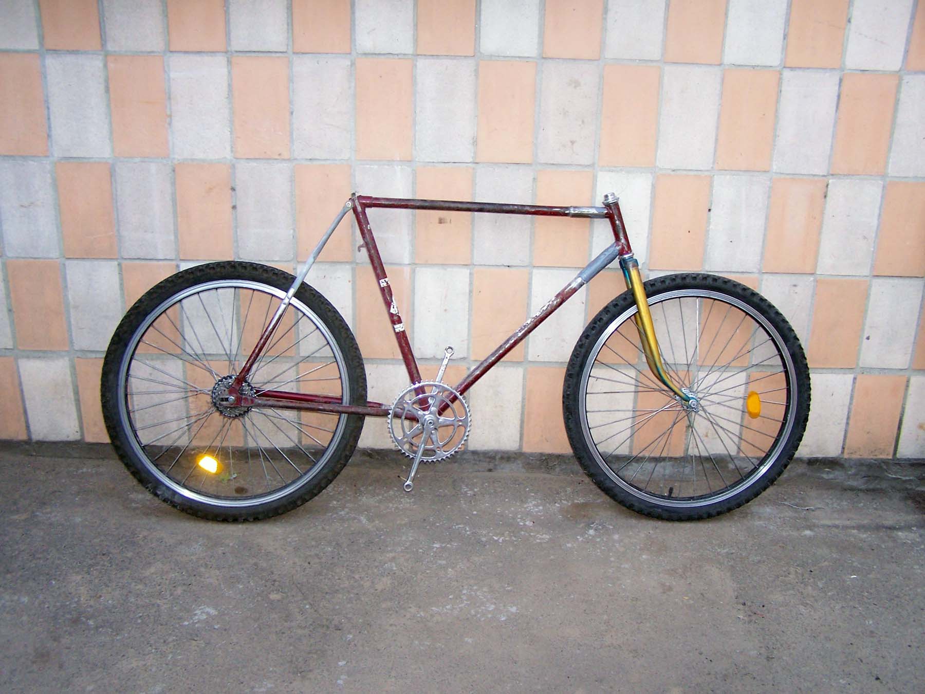

Ну в моєму випадку каретка на стандартному рівні, навіть трохи вище. Справа в тому що верх задніх пір"єв був безвовратно спорчений приварюванням багажника попередніми власниками.
Коли я верхушку обрізав я опустив вісь вниз. Була думка зробити паф рейсер з рамою лоу-про, коли горизонтальна труба піднімається доверху.
Але плани дещо помінялися. Вийшов Франік :D
Да і переднє колесо рідне, від України, тільки втулка не рідна. А заднє з посадочним 584 мм, близько до модного зараз 27,5"
На товстих 26 колесах це буде приблизно так.
