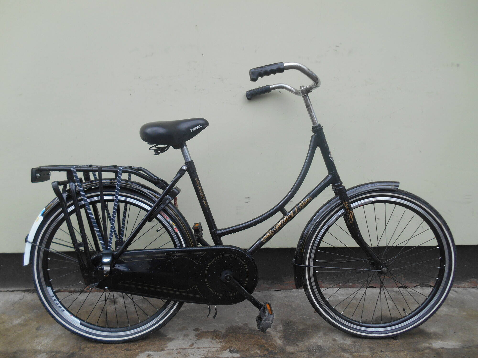

Мені подобається такий варіант захитсу. але не зрозуміло, як він зроблений.
На фото зліва здається видно бігунок застібки-блискавки і кнопки. :biker:
Якщо цей тип захисту тут не в тему, натякніть- я видалю повідомлення.

MWL
Клеенка натянута на каркас. С клеенкой проблем нет, проблема найти или изготовить каркас.
И я бы взял прозрачную плёнку, чтобы не так монструозно выглядело.
Имейте в виду - не на всякую раму это станет, на Украину или прочий ЗИФ не получится, расстояние между задней звездой и правой трубой задней вилки не позволит. Или придется разгибать заднюю вилку на пару см и ставить дополнительные шайбы, подбирать более длинную ось. А для Туриста, переделанного на сингл, подойдет.

SnowWolf писал(а):
Песок с водой будет попадать внутрь, а смываться не будет. По этой причине цепь и звезда будут работать в ванне с абразивом.
...однозначно вне всяческих сомнений.. +1...
