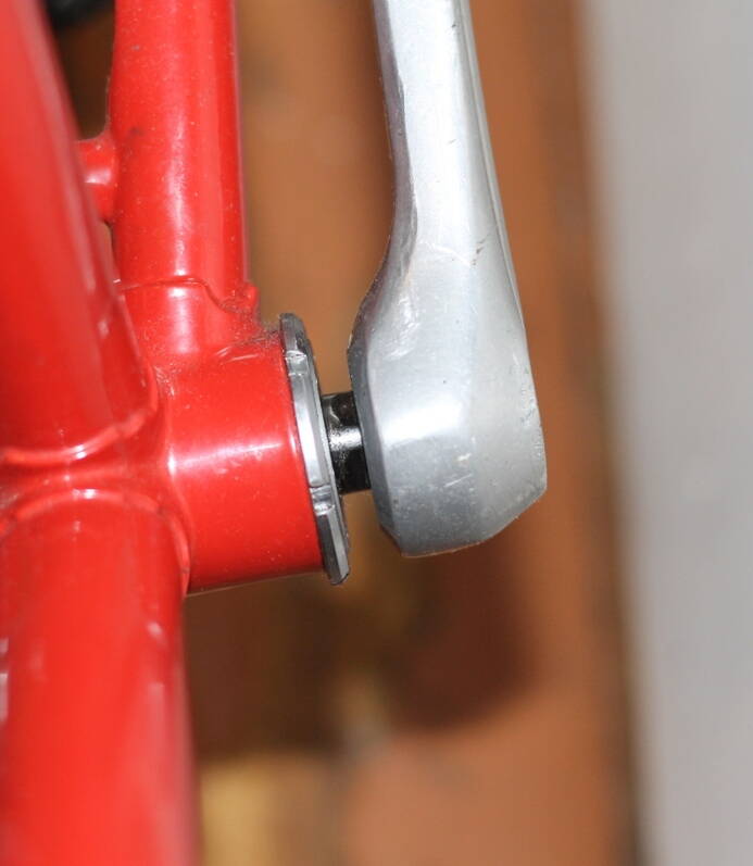

Шатуны/система.
Вот такие шатуны у меня были в наличии. Слева те, что пришли с группой Shimano Sora. Справа, пострашнее, от Shimano Biopace - мне подарил продавец рамы вместе с укатанными звездами. Я еще отнекиваля от них, гордо заявлял, что мне скоро приедут шатуны с группой Sora, а эти мне ни к чему, но продавец настоял, сказал, что ему они нафих не нужны и что они точно подойдут к этой каретке.
IMG_2607_1.jpg [ 529.69 КБ | Просмотров: 2752 ]
Поставил шатуны Sora. Мне показался подозрительным слишком уж большой зазор между звездами и нижним пером рамы. Подумал, что в этом случае при работе большой звездочки системы и средних звезд кассеты будет большой перекос цепи.
IMG_2603_1.jpg [ 479.45 КБ | Просмотров: 2752 ]
Поставил шатуны от системы Biopace, зазор стал гораздо меньше.
IMG_2625_1.jpg [ 333.78 КБ | Просмотров: 2752 ]
Сравнил правые шатуны, оказывается у них приличная разница в смещении лапок крепления звездочек относительно шатуна. У шатуна из группы Sora оно оказлось заметно меньше, чем у Biopace.
Оставляю пока шатуны Biopace в том виде, в каком они есть. Может быть когда-нибудь займусь полировкой.
IMG_2608_1.jpg [ 472.42 КБ | Просмотров: 2752 ]
Вопрос.
Такое ощущение, что шатуны у меня встали не до конца. Я их просто затягивал с приличным усилием. Их не надо молотком забивать? :)
IMG_2630_1.jpg [ 192.53 КБ | Просмотров: 2752 ]

Бить не надо. Но затягивать хорошо. После небольшого пробега, еще раз дотянуть
З.Ы. Если фотографию по сылке кликнуть, загрузится в большем размере, и тогда четко видно где расположена головка винта задней колодки...

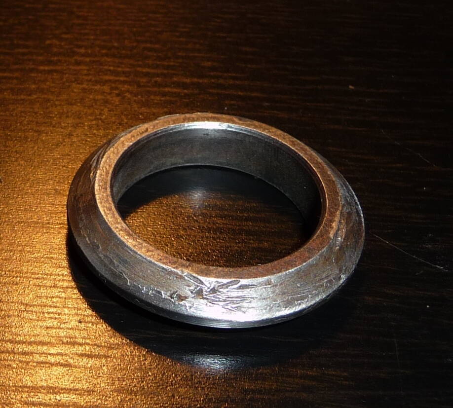

Сегодня получил посылку из Перьми с рулевой.
Все детальки выглядят вроде не плохо, именно так как продавец и описал. Продавец также предупредил, что это набор не с одного велосипеда, поэтому как все это будет работать совместно покажет только практика и время.
Странный конус на вилку. Нижняя часть тоже срезана на конус. У Старт Шоссе вроде в этом место обычная циллиндрическая часть. На фото конус лежит вверх-ногами. Снизу - дорожка для шариков, а сверху - та часть, которая на вилку опирается.
P1060130_1.jpg [ 501.63 КБ | Просмотров: 2704 ]

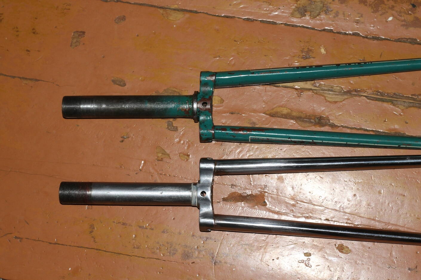

Продолжаю буксовать с вилками и рулевыми. Только я вроде порадовался тому, что я определился какую вилку и рулевую буду использовать, да наткнулся на некоторые неприятности.
На первый взгляд обе мои вилки очень похожи. На самом деле отличий у них хватает.
IMG_2641_1.jpg [ 672.65 КБ | Просмотров: 2598 ]
IMG_2642_1.jpg [ 843.67 КБ | Просмотров: 2598 ]
Длина штока:
зелёная - 155мм
хром - 160мм
Диаметр посадочного отверсия конуса:
зелёная - 27.2 мм
хром - 27.00
Длина резьбовой части отличается раза в полтора.
Расстояние между дропами у зеленой вилки чуть больше, чем у хромированой.
Диаметр дренажных отверстий не мерял, но тоже заметно отличаются.
И самое главное, вылет зеленой вилки больше, чем у хромированой.
Именно из-за большого вылета (изгиба) зеленой вилки у меня так замечательно встают на нее тормоза Shimano Sora с маленьким ричем. Поставив же хромированую вилку я понял, что эти тормоза не удастся поставить на эту вилку, рича не хватит, даже если пропилить его по максимому.
Таким образом встал выбор поставить хромированую вилку с тормозами Tektro или красить зеленую и ставить тормоза Sora.

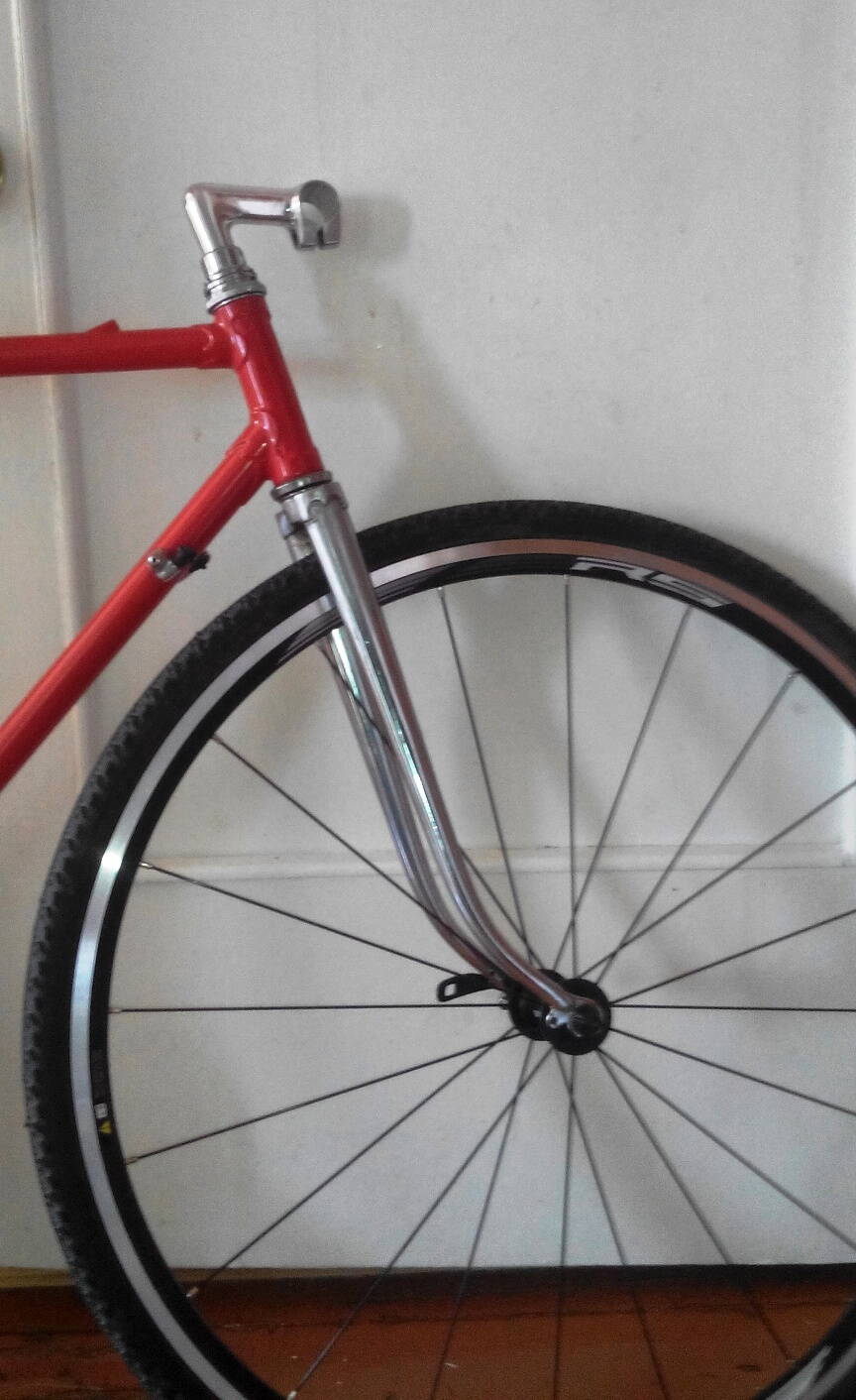

Времени совсем не было, давно не писал.
Некоторое время назад решил я приостановить свои метания с рулевой и вилкой. Взял и поставил зеленую вилку и сборную солянку из рулевой.
Установил, не без различных проблем, все остальное.
Что порадовало в процессе проводки тросов, так это как сделана внутренняя проводка заднего тормоза. Знающие люди рассказали, что придется помучиться, берешь типа тонкую проволоку и просовываешь куда надо. Самая сложная задача поймать выходное отверстия. Потом привязываешь к проволоке тросик и вытягиваешь его.
Я, помятуя о кустарном происхождении своей внутренней проводки ожида худшего. Взял тонкую медную проволоку потихоньку стал просовывать, прсовывал, и... надо же, кончик проволки появился с другой стороны верхней трубы. Потом решил поэкспериментировать. Вытащил проволоку и стал запихивать непосредственно тросик. Никаких проблем, тросик сам собой попал куда надо и показался с другой стороны :-)
Пока сделал только один пробный короткий выезд. Пока ехал по асфальту все было нормально. Потом выехал на грунтовку с обилием кочек. Через 5 минут понял, что посадка стала у меня ну очень растянутой. Седло провернулось назад, а руль - вперед. Пришлось останавиться, исправить положение руля и седла, и хорошенько дозатянуть болты.
IMG_20150513_120412_1.jpg [ 571.03 КБ | Просмотров: 2553 ]
Из проблем - не рабочая маленькая звезда кассеты. Цепь трет о перо рамы. Решается, видимо подбором проставок (шайб) на левую и правую сторону оси колеса. Колесо шло с одним спейсером на 7мм, установленным с левой стороны. Колесо при этом немного сдвинуто в правую сторону. Надо убрать этот спейсер и подобрать шайбы на левую и правую сторону так, чтобы колесо встало по центру. Возможно тогда и маленькая звезда заработает.
Другая проблема - не могу нормально настроить передний переклюк так, чтобы использовать весь диапазон задних звезд. В некоторых сочетаниях цепь трет о переключатель. Пока настроил так, чтобы обязательно нормально работали передачи малая звезда системы-большая звезда кассеты и большая звезда системы-малая звезда кассеты.
С велосипедом еще рабоать и работать, в том числе и по внешнему виду. Но, это уже вполне рабочий велосипед. Велоспед катит, колеса крутятся, переключатели переключают, тормоза тормозят :smile:
В целом пока доволен. При наличии времени буду двигаться дальше.
