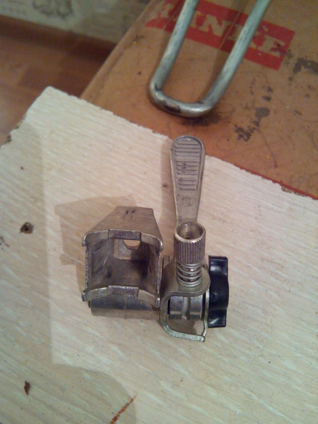

Достались мне в составе велонаследства от дедушки. Не знаю, откуда он их взял,
ну наверно купил (зачем - хз).
Отчего, интересно, такие?
IMG_20150425_002248-r.jpg [ 126.19 КБ | Просмотров: 1632 ]
IMG_20150425_002236-r.jpg [ 149.58 КБ | Просмотров: 1632 ]
IMG_20150425_002220-r.jpg [ 131.72 КБ | Просмотров: 1632 ]

Попробую предположить, что крепятся они к трубе как и тормозные ручки к рулю. Но зачем?
 Заголовок сообщения: Re: Манетки от чего такие?
СообщениеДобавлено: 25.04.2015 14:55
Сообщения: 130
Город: Песочин
Зарегистрирован:18.05.2010
Не знаю откуда ваши. Но такие манетки когдато даже сам делал.
Они для установки на руль (баран). К ним должно быть крепление как на тормозных ручках.
Можно переключать не снимая рук.

Скорее всего поверх корпуса крепления манетки ставится тормозная ручка (непружиненная, у нее в оправке пусто, туда влезет крепление манетки) , в результате чего с боку тормозной ручки оказывается рычажок. Болт проходит к нарульному колечку сквозь корпус тормозной ручки и копрус этого крепления.

Были такие в 90-х - Пенза или Пермь. Задние переклюки их были очень хорошие. Просто манетка на руль, снизу хомут был

У меня есть такой комплектный, судя по размеру хомута ставились на раму, производство Перьмского.
Вот это, кстати, мысль!! Ручки есть разные - не поленюсь завтра прикину.
Но тогда они должны быть правая-левая. У меня одинаковые вроде :(
Сегодня прикинул по барану - ни в одно человеческое положение они не встают.
На раму еще так сяк ставится - сегодня прикидывал, но ахтунг какой то выходит по виду :)

Возможно, это даже не для барана, а для турика, и на рамке тормозной ручки потребуются специальные пазы и дырки. Хотя по конструкции манетки, немного покрутив что надо куда надо,можно рубашку тросика провести под обмоткой (если баран), мне так кажется.

Я бы ее тулил под тормозную ручку. Во внутрь тормозной сомневаюсь что станет.

Это манетка от легкодорожного велосипеда Урал производства города Пермь.
Ставится она на вынос, снизу от руля. Переключала, в оригинале, пять скоростей.
По идее, пользоваться ей поудобнее, чем нарамной, но она неиндексная. Появились такие манетки в начале 90-х.
Качество изготовления - хорошее, все из легкого сплава, кроме пластиковывх фрикционных шайб, но большого смысла в ней нет.
Сейчас не проблема найти Шимановские индексно-неиндексные манетки на 7 скоростей, они более перспективны, для всевозможного рукоприкладства.
Кстати, рассматривал одни из первых Шимановских ревошифтеров, тоже был удивлен большому количеству качественной стали в конструкции. Современные сделаны хуже.

Такая манетка стояла у меня на выносе велосипеда из Йошкар-Оллы, выпуска начала 90-х.

Вобщем и целом понятно. Сегодня поприкидывал - страшно и неудобно смотрится везде. Лучше всего на раме, на выносе если честно хрень полная. Будет для коллекции :) :)

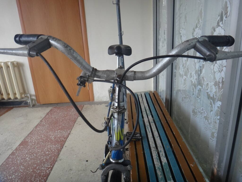

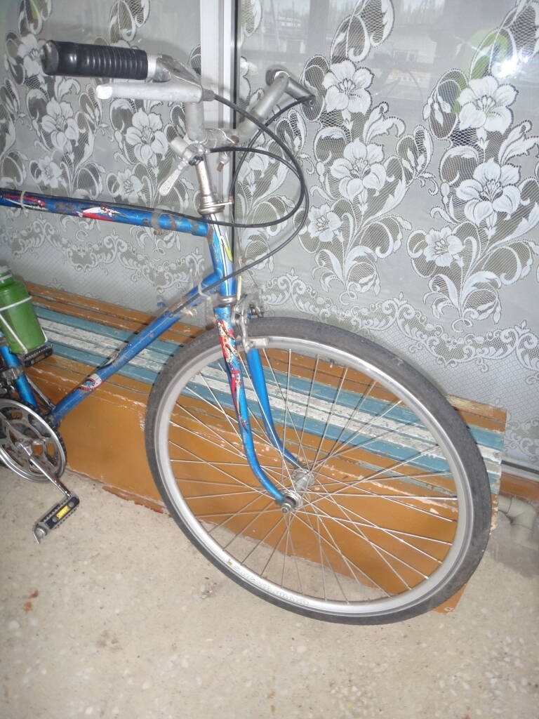

Comandante писал(а):
Завтра поприкладываю ко всем местам :D :D :D Сфоткаю - выложу.
Просто дюже интересно, шо за зверь.
Вот продается у нас в Городе
DSC06193.JPG [ 646.73 КБ | Просмотров: 1248 ]
DSC06198.JPG [ 219.68 КБ | Просмотров: 1248 ]
