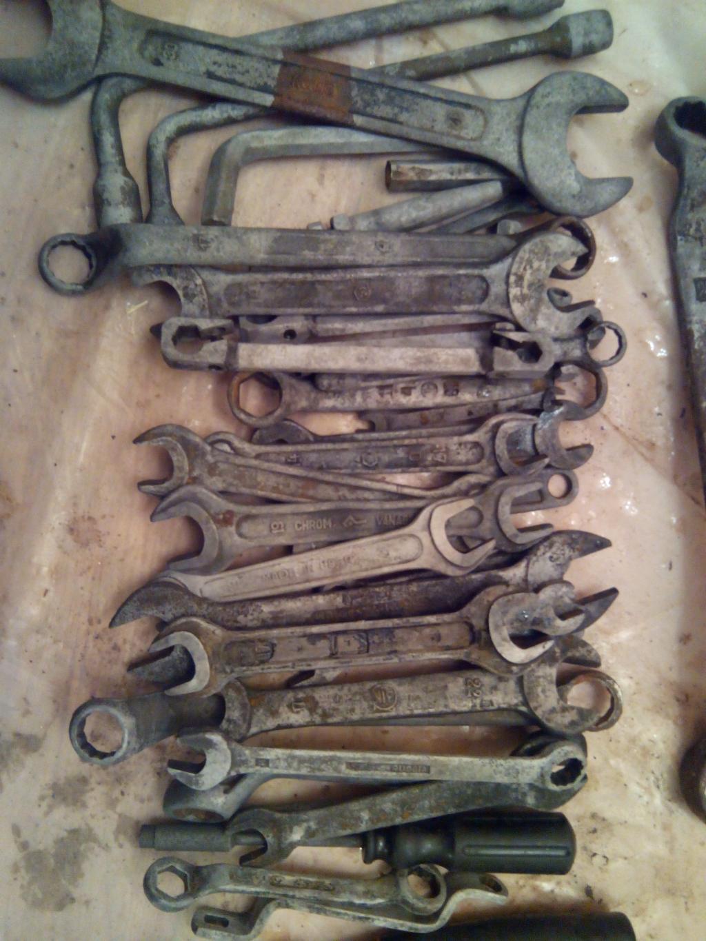

Лимонная (ну или уксусная) кислота.
А вообще самое правильное - это ортофосфорная.

Ключи на фотке отмачивались в лимонной - грамм 150-200 вроде развел на пол-ведра воды.
Ортофосфорная продается на радио-базарах (только что у нас видел), то что на авторынках типа антиржа и пр. -
это херня все, там та же ортофосфорная только капля на литр.

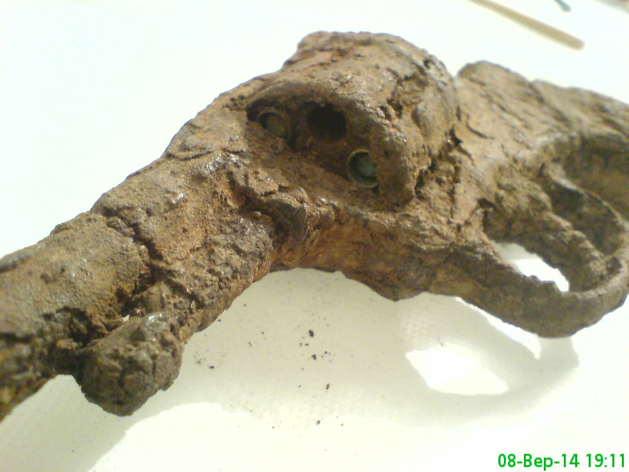

Ще є такий метод очистки як електроліз, він швидше знадобиться любителям "глухого" ретро.
Наган пролежавший мінімум 60 років в сирій землі (фото №1), в іржі вже пішли зворотні процеси ... знову формуватися в метал :D
Самому процесу відновлення револьвера, уваги не приділяв, з того моменту як зникла надія його привести в бойовий стан :D :roll: А як "пам'ятка архітектури" його не досконалість йому - плюс :yes: Запропонований експеримент з електролізом дав такий результат (фото №2), до того були спроби з перетворювачем іржі і керосиновими ваннами - результат практично нульовий.
