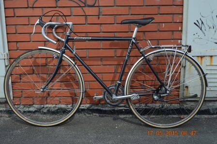

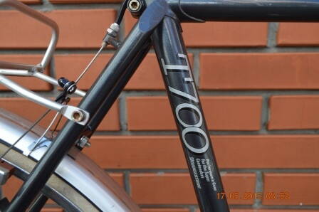

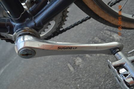

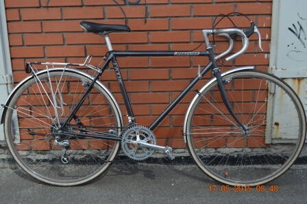

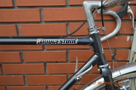

Добрый день!
В продолжении предидущего поста.
Из первой фотосесси получилось несколько более-менее четких фото но далеко не все, что хотелось показать. Значит будет продолжение, когда научусь фотографировать. :),
А именно: руль, вынос, обода, втулки, покрышки, передний переключатель, тормозные ручки.
1. Это мой первый шоссейник.
2. Это мой первый ретро-шоссейник.
3. Я совсем неопытный механик, кроме самого элементарного текущего обслуживания.
3. Это мой первый велосипед, в котором я стараюсь не прибегать к услугам мастерских, кроме натяжки колес.
Неоригинальные:
- седло - .
- подседел - что нашли, нужного размера.
- крылья - купил уже здесь и ставил сам.
- подножка, как писал ранее - совсем современная.
- цепь - купил на Куреневке, якобы еще ХВЗ.
- тормозные тросы и рубашки - там же на Куреневке
Все остальное было с велосипедом.

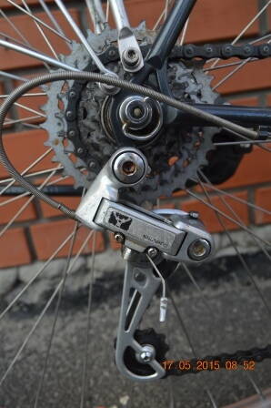

Установка тормозов - была для меня большим испытанием, еще до конца не пройденным, ибо явно надо переделывать. Тормозят, но слабо.
Еще есть передний low-rider, но не ставил, так как пока все равно нет второй пары сумок.
Нормально не катал, только по району - на малых звездах кассеты проскакиавет цепь, боюсь, что здесь без маханика мне не обойтись, да и необходимо отрегулировать задний переключатель

это туринг

Да, это туринг:
- большая колесная база,
- большое расстояние от оси каретки до задней оси,
- отдельные крепления для крыльев и багажников, в т.ч. переднего,
- возможность установить три подфялжника (хочу найти хромированные под большие бутылки).

все ж досить не поганий турінг :)
Cedric якщо проскакує ланцюг на зірках то це швидше за все касета своє віджила. подивись уважно на стан зубів зірок, якщо вони тонші/гостріші ніж інші то це саме цей варіант. через погано налаштовану перекидку ланцюг проскакувати не буде

Дякую за пораду.
Перевірю уважніше.
Було б шкода, якщо це касета - так як касета - оригінальний японський 5-к, на якому нібито мало що їздили.
В минулу суботу все ж таки заїхав до маханіка на базарі - нажаль варіантів рішення не знайшлось.
Є ще така версія, що цен один або декілька з доданих до ланцюга ланок (я додавав, так як оригільний ланцюг мав 116, а придбаний мною - 114), які погано згинаються, а але поверхнева перевірка такого не виявила.

Отличный велосипед в оригинальном состоянии! Только не вздумайте модифицировать, лучше в межсезонье перебрать и перемыть отполировать.
Было приятно познакомиться, обращайтесь. Рад что смог помочь с перекидкой.
