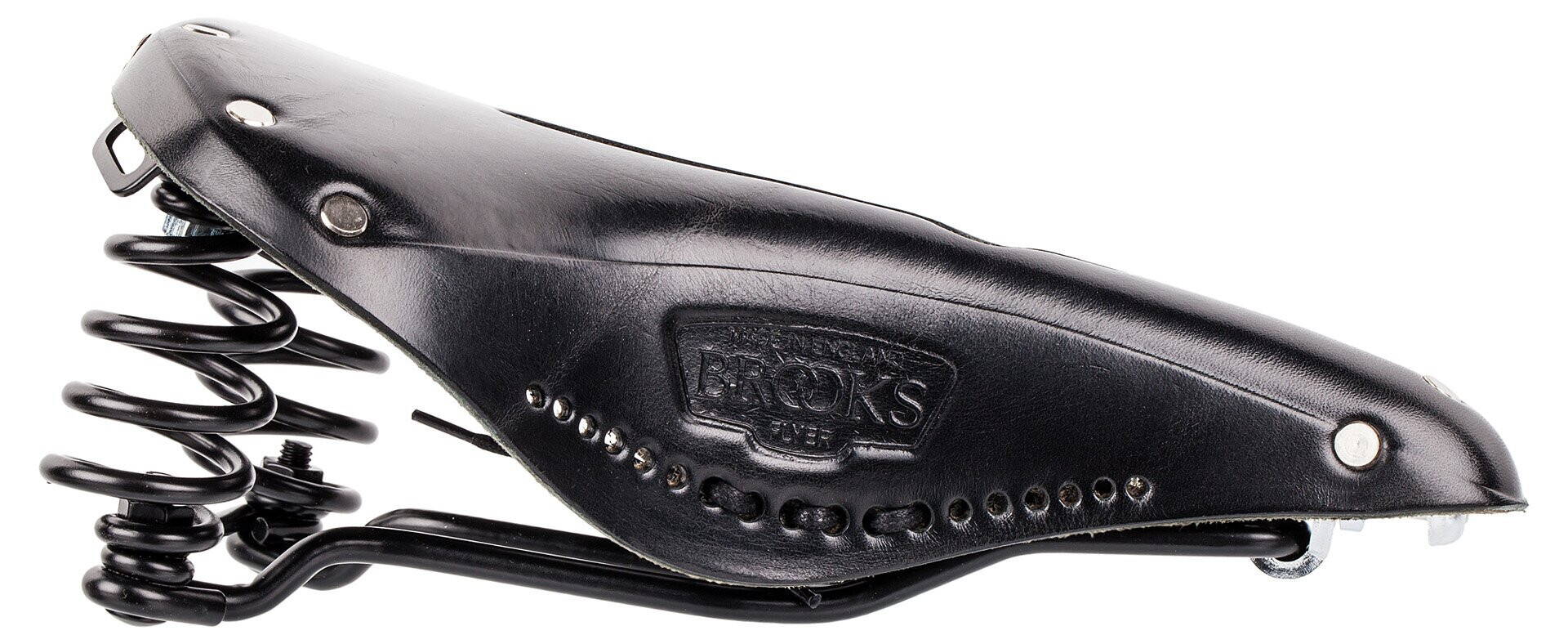

Сколько ни смотрел фото сёдел, у всех шнуровка только в центральных, самых широких отверстиях. А остальные для эстетики? Никак не задействуются? Нажимаю на седло, смотрю как расходятся крылья , прижимаю пальцами в разных местах и пытаюсь понять где лучше зашнуровать? Здесь наверное всё индивидуально и надо учитывать степень износа конкретного седла. Моему видимо хорошо досталось, даже с желатином не добился желаемой жёсткости. Меня подмывает зашнуровать от центра до самой широкой части, а то и на всю длину. Седло довольно быстро прикаталось к опе и я его вообще не ощущаю, очень удобное, но боюсь, что мягкая кожа опять вытянется.
 Заголовок сообщения: Re: Кожаное седло ХВЗ
СообщениеДобавлено: 02.05.2015 19:39
Сообщения: 93
Изображения: 9
Город: Минск
Возраст: 59
Зарегистрирован:21.03.2015
Фото типичной шнуровки:
Brooks-Flyer-Imperial-Sattel-schwarz-universal-699ba26d43e12c3d191c0903d0890be7.jpeg [ 310.5 КБ | Просмотров: 5676 ]
СообщениеДобавлено: 02.05.2015 20:25
Сообщения: 6025
Зарегистрирован:23.05.2013
Сергей Н.
Как угодно

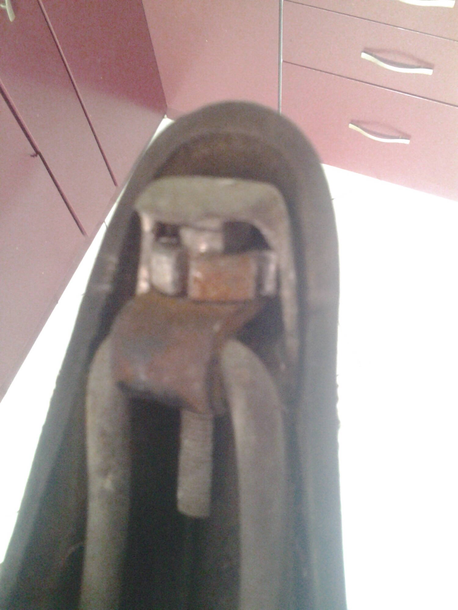

Всем привет. Кто расскажет, кто подскажет чем и как открутить болт натяжения? За качество фото простите(((
СообщениеДобавлено: 06.05.2015 16:36
Сообщения: 3230
Изображения: 12
Возраст: 65
Зарегистрирован:29.06.2006
крайний левый, может быть.
хотя уже и так откручено, осталось отверткой поддеть ))
СообщениеДобавлено: 06.05.2015 17:10
Сообщения: 33
Город: Винница
Зарегистрирован:05.02.2015
Спасибо, но к сожалению такого ключа нет. Да и вообще кожаное седло впервые держу. Чешу репу и никак не пойму как разобрать его. Заклепки с усиками снял, на счет "расплюснутых" уже вычитал что нужно просверливать. Конечно голова от поиска инфы уже кипит(((
