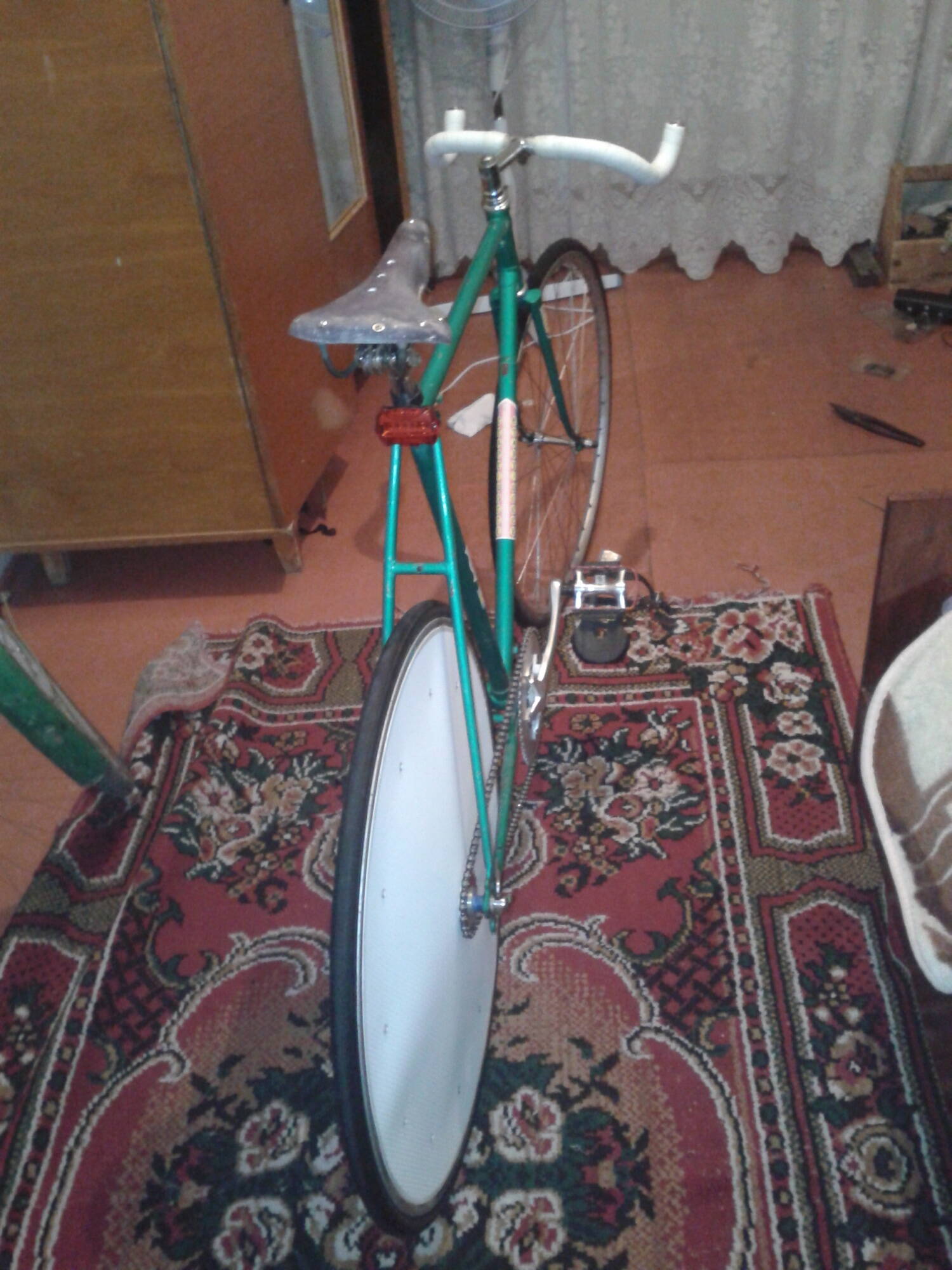

Говорили что вынос длинный. Нашел вот такой, там клин другого типа. И внешне вынос совсем другой, но зато, короче, как советовали
20150509_235825.jpg [ 683.78 КБ | Просмотров: 2143 ]
моя тема
Старт-шоссе 1978 fix
Последний раз редактировалось begunfr 15.05.2015 21:31, всего редактировалось 1 раз.
СообщениеДобавлено: 09.05.2015 23:01
Сообщения: 2195
Город: Rīga, Latvija
Зарегистрирован:22.10.2010
этот от туриста.

Балуюсь. В проекте переднее колесо и стикербомбинг рамы.
Дополнительно: удаление бонок, крючков и возможно петуха, если не найду что в него вкрутить.
Только диск наперед не надо. Сдувать будет.

Вам подробно или как? :) З пластику робили.
А вот переднее будет не диск а полу диск, типа высокий обод.
Бомбинг хочу чтобы изменить цвет рамы, не сочетается сейчас с рулем и задним колесом. Да и родная краска покоцаная.

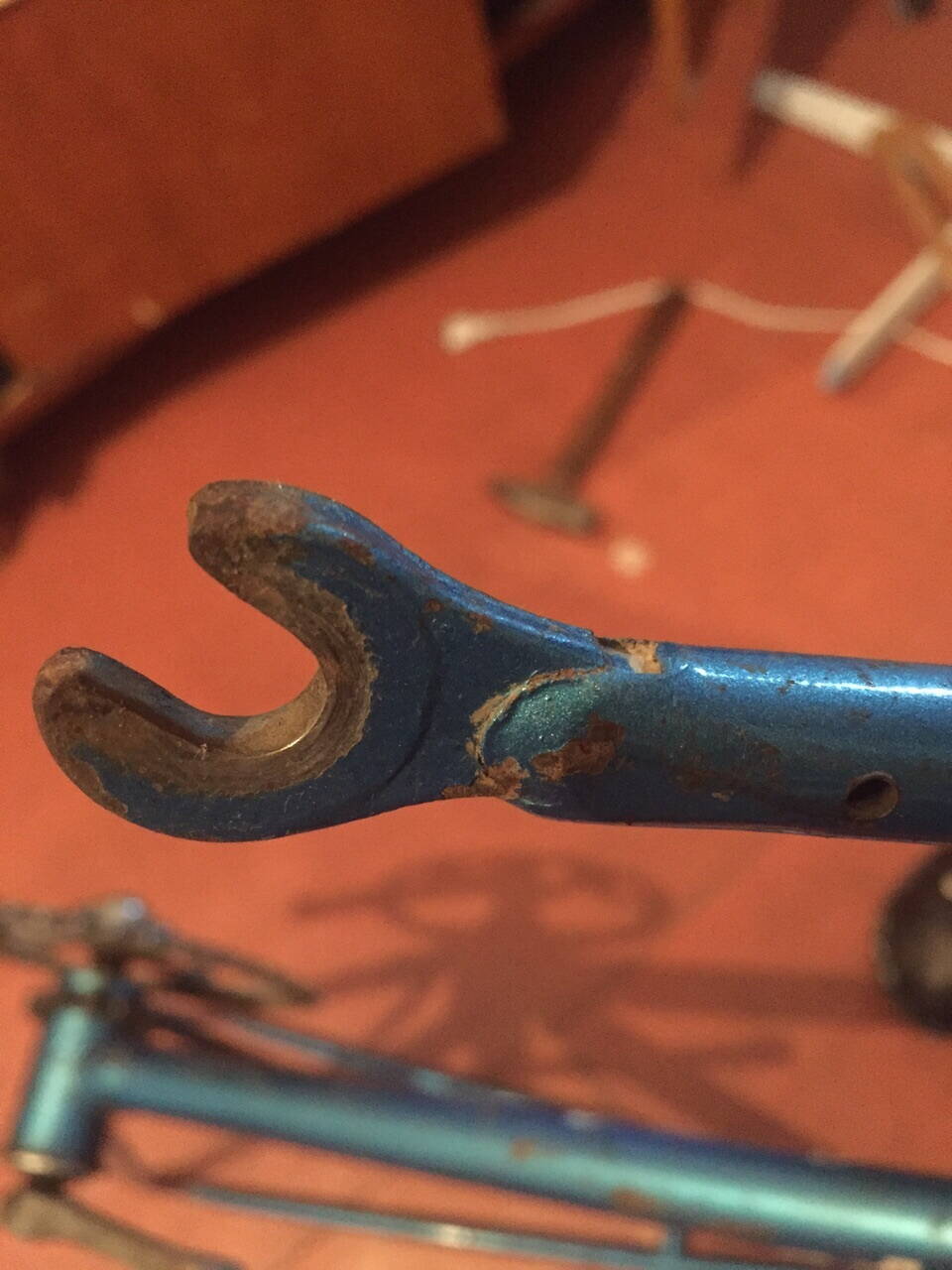

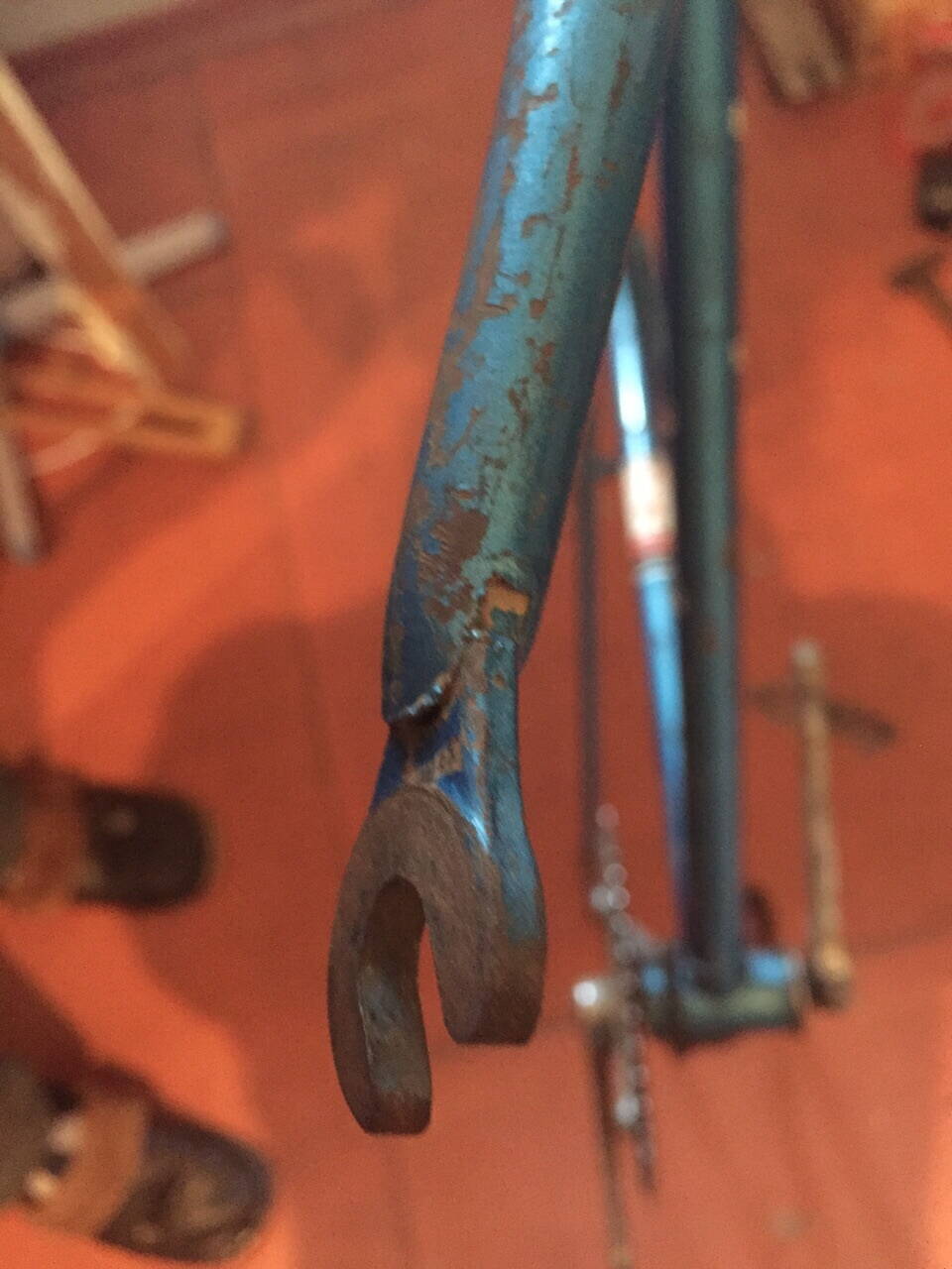

Приобрел раму рекорда 87г. Нравится всем. Есть один недостаток, у вилки дырка в месте пайки дропа. У меня нет опыта пайки, не знаю что делать, но раму заменить хочу. Можно ли оставить так?

С другой стороны этого же дропа всё нормально
Будет дальше отваливаться.
 Заголовок сообщения: Re: Fixed gear Старт шоссе 1978
СообщениеДобавлено: 16.05.2015 15:44
begunfr, взяли вилку під мишку і пішли в майстерню по ремонту холодильників, кондиціонерів, авторадіаторів і т.д. І Вам там капнуть латунню чи сріблом за пару рублів ( в еквіваленті фляжки пива) і Ви з чистою совістю продовжуєте проект.
