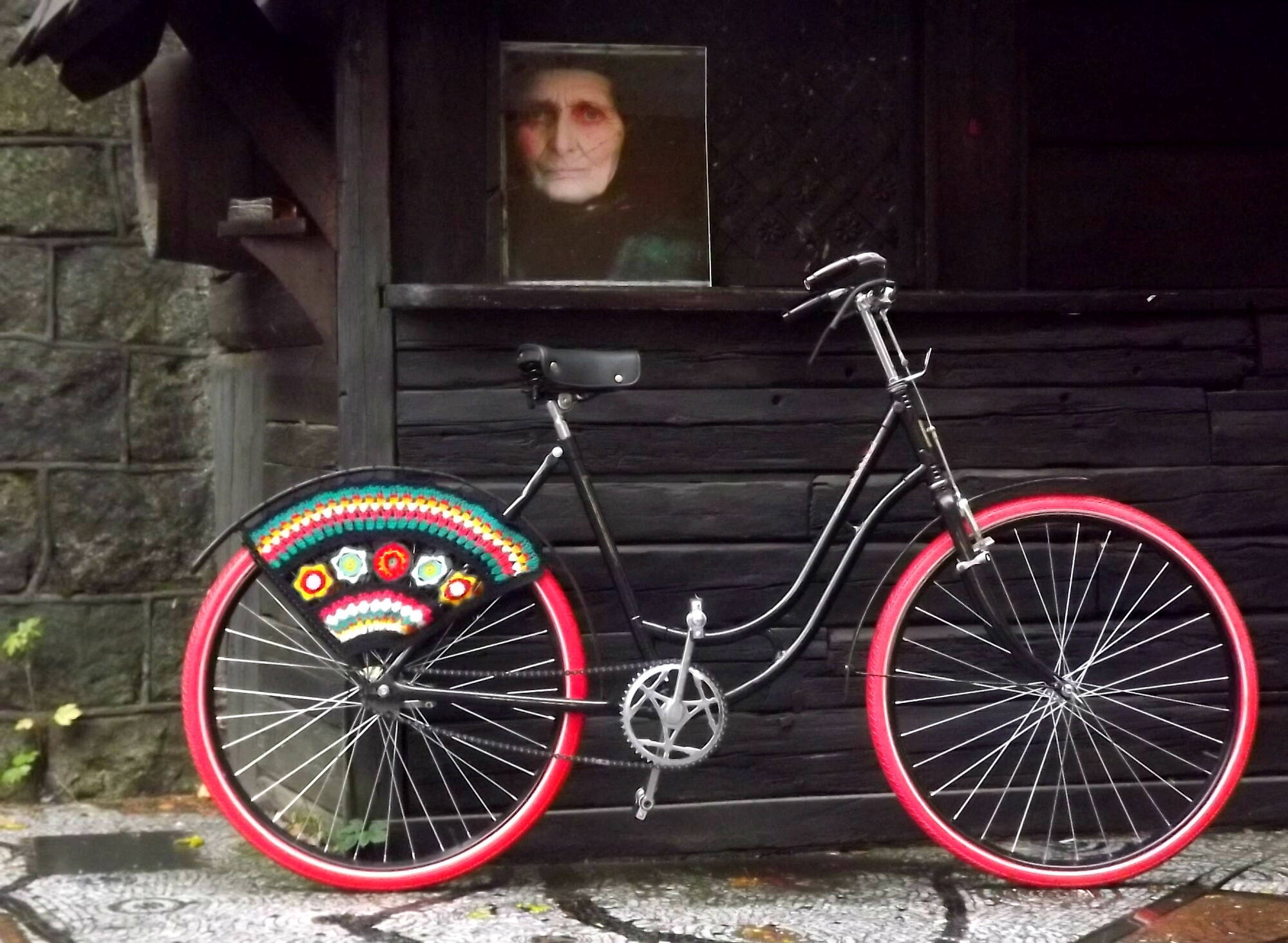

Ще одна БірБайкша - "Чорна Медея"
комплектація:
порошкове фарбування - чорний колір під матовим лаком (малюнки/цировки - не деколі ! :D )
рама/вилка - Німеччина/Австрія 1910-25 р.в. Styer/Puch (?! :pardon: )
система - швидше за все Diamant, на одному клині (права сторона система/вал/шатун 3в1 :smile: )
педалі - х.з. Germany
каретка - типу Томсона, чашки та систему контргвинт вдалось зберегти рідні.
рульова - оригінал
винос/кермо/гальмівнa ручкa - німець/голандець
переднє гальмо - стременного типу з китайського велосипеду (70-их), копії Raleigh Superb.
гальмівні колодки - корок :D (hand made (h.m.))
підсиділ - хром 25,4
сідло - відреставрований Lepper (шкіра h.m.)
гріпси - дерево горіх h.m.
гальмівні ручки - шкіра h.m.
крила - дерево бук h.m.
втулка передня - ХВЗ дорожник
втулка задня - Sachs Avtomat (двух ступеневий автомат + Coaster brake)
обода - сталеві, 28" а-ля "Чайки/Westwood"
резина - Deli Tyres ( red 47/622)
камери - CST
ланцюг - Velo
Safe Dress - h.m.(акрилова нитка, гачок)
поки така комплектація, велосипед збирався поспіхом до Львівського аналогу Tweed Run - "Батяри на роверах" де став переможцем в номінації "Найкращий ровер"від Brooks Україна.
В планах доведення тех.сторони до можливого ідеалу,фара,звуковий сигнал і нормальна фотосесія ... погода поки не льотна :sad:

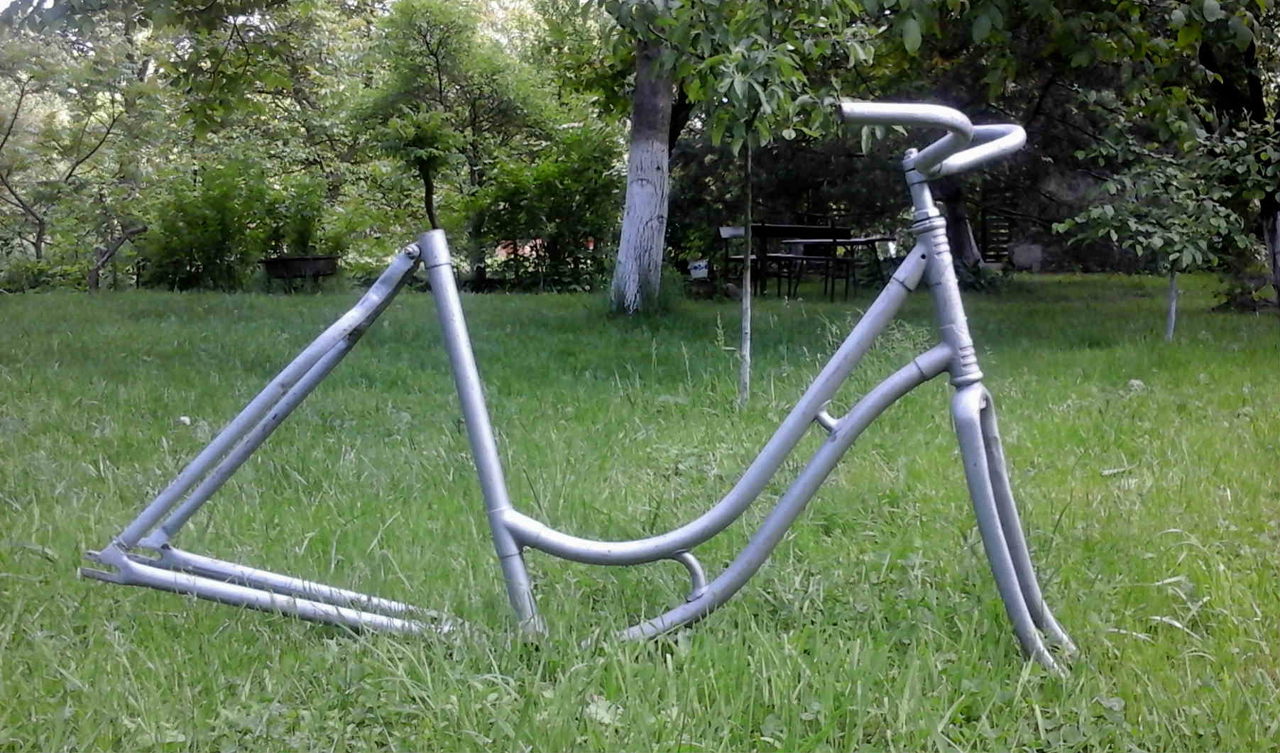

Було:
степ11.jpg [ 192.65 КБ | Просмотров: 2851 ]
