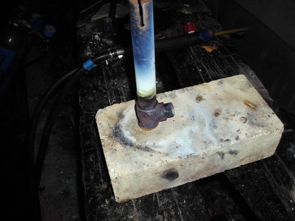

DSCI0671.JPG [ 70.74 КБ | Просмотров: 10521 ]
Что там ещё забыл? Передняя втулка у меня от стартона с высоким фланцем. Лежала с коцаным хромом - вот и использовал. У неё ширина 100 мм вместо 90 у родной, поэтому пришлось раздвигать вилку:
