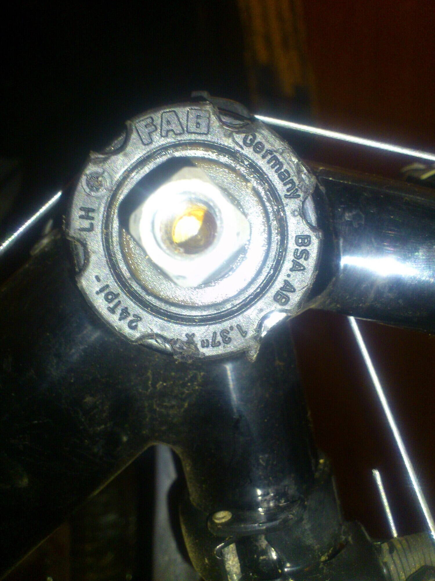

Есть вот такая каретка с немецкого велосипеда.
Нужно определить тип каретки и ГЛАВНОЕ - помочь в ее демонтаже. Кто сможет помочь или подскажите, в какой мастерской смогут помочь.
yM-nmrB5wfo.jpg [ 479.18 КБ | Просмотров: 922 ]
Gary Fisher Tarpon 2010

Обычная карета, старого образца. Тут картридж вставлен в пластиковые чашки. Судя по сорванным граням семейным ключом уже не открутишь, поэтому газовый ключ в помощь.

семейным ключом, газовый ключ - а после молоток и зубило или автоген :D
Вот с пластины 5-6мм для SKF
Высверливал, потом напильник и надфиль. Когда откручиваешь, пластину нужно прижать к чашке болтом каретки. Иначе шлицы тоже можно срезать. Как сорвал с места, болт послабляешь и выкручиваешь

Я тоже такой ключ делал :D шоб эту заразу выкрутить. Приезжай сниму.
