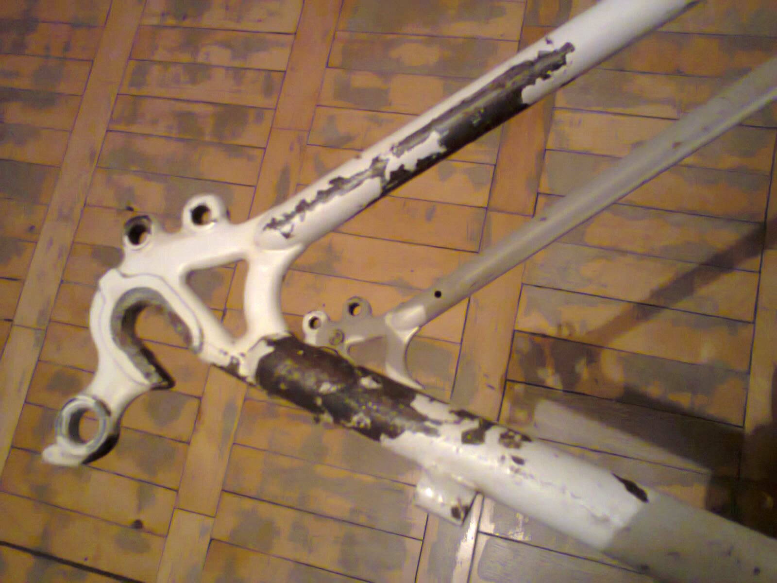

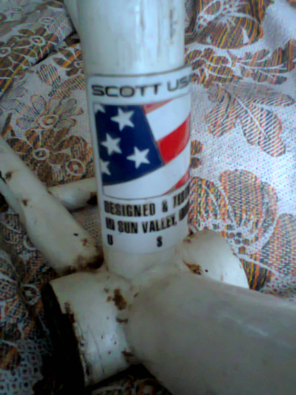

итак на просторах базаров и рынков западной части страны был найден вот такой SCOTT.
Цена его не очень то и впечатлила, да и думаю таки сделать из него что то интересное.
scott 1.jpg [ 52.25 КБ | Просмотров: 2597 ]

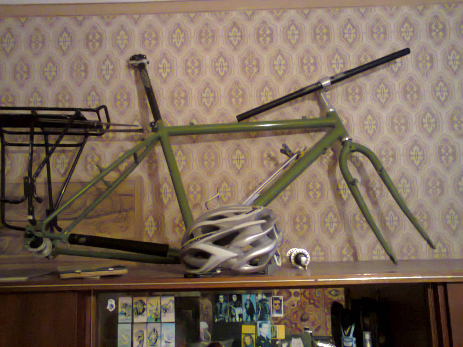

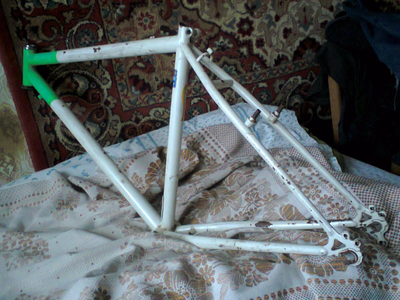

сам пробую сделать из него (похожего) велосипед для туризма.
Фото0745.jpg [ 196.67 КБ | Просмотров: 2582 ]
Фото0746.jpg [ 346.34 КБ | Просмотров: 2582 ]
Фото0747.jpg [ 166.7 КБ | Просмотров: 2582 ]
Фото0748.jpg [ 211.23 КБ | Просмотров: 2582 ]

ПОСЛЕ ПОКРАСКИ:
Фото0789.jpg [ 277.76 КБ | Просмотров: 2582 ]
Фото0790.jpg [ 271.27 КБ | Просмотров: 2582 ]
Фото0815.jpg [ 240.31 КБ | Просмотров: 2582 ]
велосипед из дерева,carver

как красили?
колеса какие будете ставить?

КРАСИЛ НЕ Я, А МАЛЯР.(КАКОЙ КРАСКОЙ НЕ ЗНАЮ,ЦВЕТ ОН ТОЖЕ САМ ВЫБИРАЛ),КОЛЁСА ПЛАНИРУЮ САМОСБОР:ВТУЛКИ ШИМАНО ХТ(ПОД ВИ-БРЕЙКИ),ОБОДА АЛЕКСРИМЗ DH-19(НЕ ПИСТОНИРОВАННЫЕ),СПИЦЫ SAPIM STRONG(ЗАДНЕЕ),ЧТО-ТО ДЕШЕВЛЕ НА ПЕРЁД(SAPIM лидер).

Зачем ободья менять? Тут вынос и седло унылы))
На кантилеверах поперечный трос постарайтесь максимально тупоугольно проложить (ближе к резине) - увеличится сила торможения.
