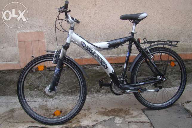

Сообщения: 139
Город: Харьков-Киев
Возраст: 55
Зарегистрирован:22.05.2013
Humell писал(а):
я б не проти якби якість доріг була краще, там скати стоять вузькі а тут треба щоб чим поширше різницю я відчув між широкою вузькою резиною і посадку гірського щоб легше нерівності переїзжати
У меня несколько 28" , я поставил 1.9-2.0" резину и доволен. А посадку отрегулировать с помощью "городского" выноса можно как угодно. Да и до МТБшников наконец дошло, что большие колеса катят лучше - теперь они дружно пересаживаются на 28-29". Но один аппарат у меня как раз 26" на широкой Schwable Land Cruiser и с регулируемым выносом. Точно как на фото, но с планетаркой . Тоже со Сландо. Так что попадаются.
И что самое смешное, на нем никто не хочет ездить - и домашние, и гости хватают 28" городские аппараты.
P.S. Вот, пожалуйста - http://lvov.lv.olx.ua/obyavlenie/velosi ... e6iPs.html Второй в объявлении (синий, нижние фото). Правда нет заднего вибряка, вынос регулируется только по высоте, обода обычные, вилка-ригид. Но ищите и обрящите :)
P.P.S. Или вот - http://irshava.zak.olx.ua/obyavlenie/sp ... 1101dbc69c На раме есть место под задний вибряк, если он нужен.
Набираете " велосипед планетарка 26 " и в бой!

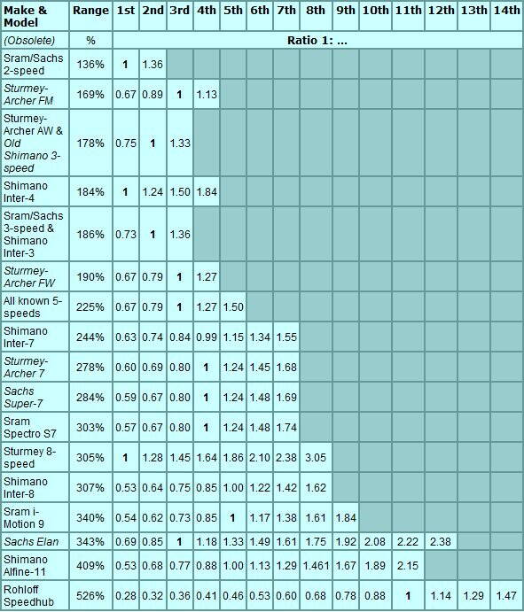

a.Stepa писал(а):
Но брать пятерку я бы не стал - диапазон маловат. Или Нексус8 (дорого, жаба давит), или Срам7(как по мне - оптимально).
"Неправда Ваша... Музыка - Дж. Россини..." (с)
Если память не изменяет, то Р5 и S7 по 256 процентов имеют, N8 - это таки да - 306...
СообщениеДобавлено: 26.05.2015 00:29
Сообщения: 1386
Изображения: 14
Город: Київ, Коростень
Зарегистрирован:11.09.2011
Humell писал(а):
надибав нову шимано интер7 срам з клікбоксом пласмасовим що мені не подобаеться
Інших і не буває.
Якщо воно блищить, це зовсім не значить, що то метал.
ANDYBAZ
Твоя память спит с другим:
b83afafe4f7c.jpg [ 107.97 КБ | Просмотров: 2054 ]

ANDYBAZ писал(а):
Музыка бомба, но слова что-то подозрительно похожи на гимн савейскава саюза :).
что N8, что S7 по 300 с ма-аленьким хвостиком процентов. У жены, пока не сперли (чтоб им систему на 48 зубов поперек заднего прохода), был с N8, так я даже натурные сравнительные испытания с S7 проводил.
