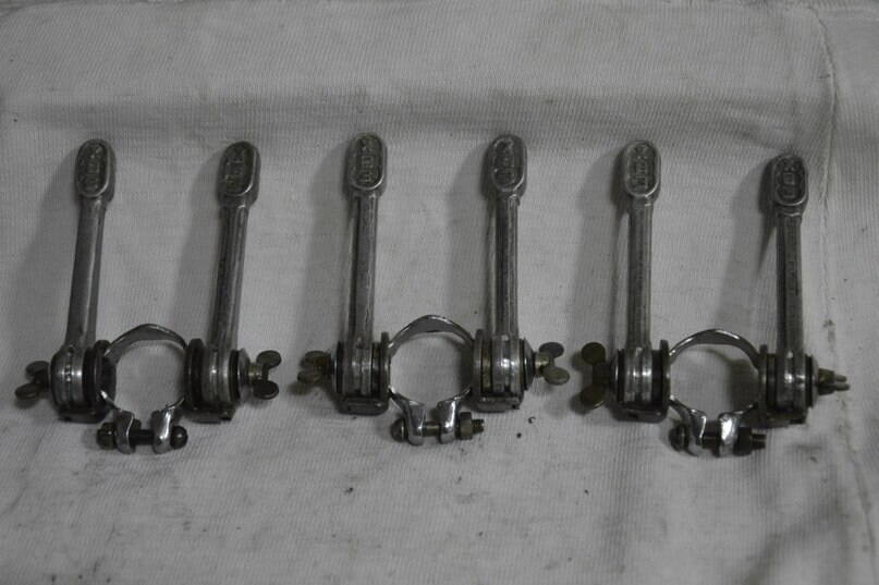

Вот с ними с манетками тоже загадка:
Вроде как с длинной лапкой были манетки на вынос
Раздобыл про запас такие, а они выходит на раму? Нет упоров троса как должно быть :cry: , причем не одни так

Можна виготовити нові шайби з таким упором як потрібно.
Але перенос манеток на руль додає не тільки зручності, але й додаткові "соплі" з тросів-рубашок. Тут вже кожен сам вирішує чому віддати перевагу.
