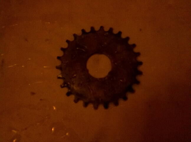

2500км на сыромятке
слабое место - шлицы, тут не видно, но если потрогать, то помятости видны
IMG_20150821_211846.jpg [ 88.15 КБ | Просмотров: 1780 ]
 Заголовок сообщения: Re: Хочу сам делать звёзды.
СообщениеДобавлено: 24.08.2015 20:48
Сообщения: 3757
Город: Южный Урал
Возраст: 61
Зарегистрирован:17.04.2014
Помятости можно ликвидировать если с боков подействовать кернером на металл около них так чтобы он растекаясь из-под кернера заполнил помятости. Я так делал и это показало себя с хорошей стороны - видимо, металл при этом нагартовывается и делается несколько тверже..
