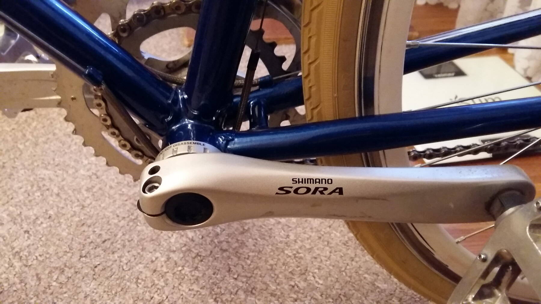

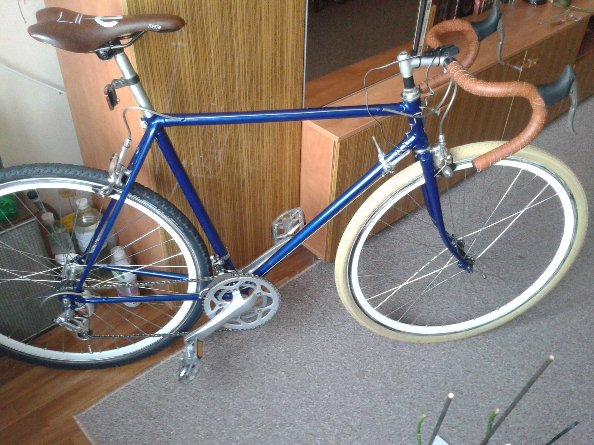

прошу любить и жаловать:
20150418_185920.jpg [ 364.87 КБ | Просмотров: 1537 ]
20150418_190136.jpg [ 454.61 КБ | Просмотров: 1537 ]
20150418_190158.jpg [ 383.69 КБ | Просмотров: 1537 ]
20150521_194518.jpg [ 630.59 КБ | Просмотров: 1537 ]
 Заголовок сообщения: Re: крокостарт
СообщениеДобавлено: 29.05.2015 10:38
Привет, цвет красивый, есть пару наблюдений, крашенные обода не очень красиво трутся, черная втулка на переднем колесе выбивается, педали совсем не от сюда, эксцентрик передний не в тему, лучше бы такой же как задний. Ещё бы фотографию с правого бока.
Вынос покрашен? А что это за рубашки тросиков?

Dmitron цей відрізок рубашки переднього переклюка має йти зверху каретки
T@R@S
096 505-два-050
СообщениеДобавлено: 29.05.2015 21:32
Ставят и так, но это не очень, хотя и работает, передний переключатель с нижней тягой, но без упора рубашки, лучше конечно поверх каретки и поставить хомут упор.
СообщениеДобавлено: 02.06.2015 20:43
Сообщения: 374
Город: киев
Зарегистрирован:30.06.2013
да, я в курсе, даже хомут искал, но сразу не нашел а после покраски вообще передумал его крепить на раму, поэтому будет так, работает переклюк отлично.
за конструктивную критику всегда благодарен )) педальки будут поизящнее, втулка... да, собирался вилсет в режиме экономии поэтому достал втулку с шухлядки)) да согласен что можно было покрасить но провтыкал :oops: с кем не бывает? эксцентрик заменить можно, это не накладно. обода я доведу до ума немного позднее, сниму краску с тормозных дорожек.
