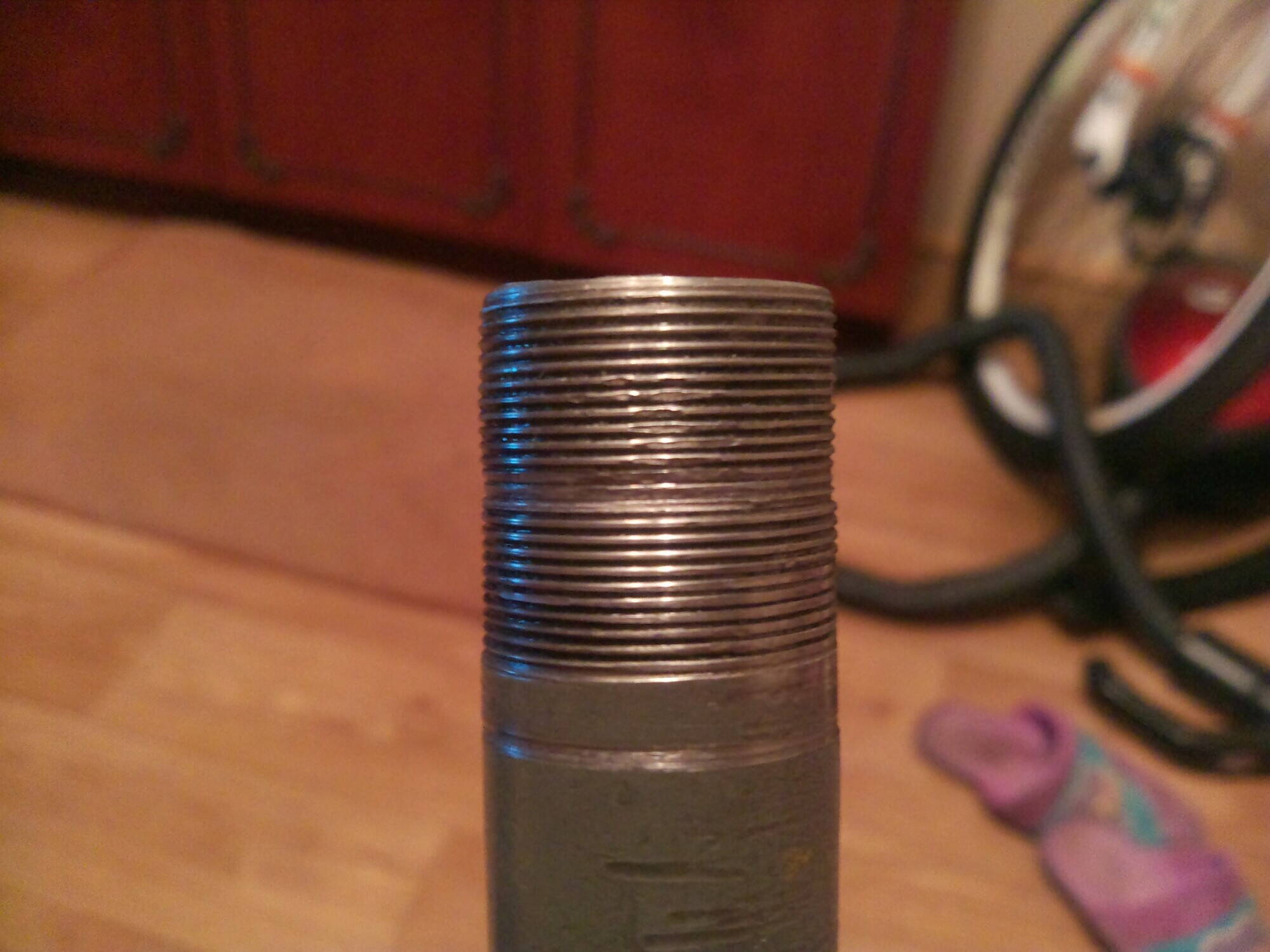

Та же ситуация, рама досталась уже со срезаными креплениями под насос и крашена, так что особо то и сохранять нечего, да и изначально планировалось строить чтото новое, а не заниматся реставрацией, хотя ничего плохого в реставрации не вижу, просто это не тот случай :D
Выкладываю давно обесчаные фото штока вилки
Резьба сорвана в районе конуса и даже после прохода плашкой- особо не поправилась:
IMG_20150615_234042.jpg [ 984.87 КБ | Просмотров: 1015 ]
Комментарий к файлу: Видно что труба ексцентриком, это я не криво снимал :)
IMG_20150615_234132.jpg [ 889.44 КБ | Просмотров: 1015 ]
