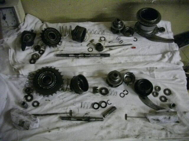

ANDYBAZ писал(а):
.Итог - порванный тормозной хомут, и... похоже треснула ось PENTASPORT. :cry: - перья "гуляют" по сторонам...
"Диагноз тов. Саахова - полностью подтверждается..." (с) :facepalm:
Разборка "донора" огорчила: НЕ ВСЕ детали аналогичны, в том числе и ось...
Как говорится - "Найдите 10 отличий..."
IMGP5058.JPG [ 67.75 КБ | Просмотров: 6626 ]
IMGP5056.JPG [ 122.21 КБ | Просмотров: 6626 ]
Ось КАЛЕНАЯ зараза - надфиль как по стеклу идет...
Может как-то термически "отпустить" её, фрезеровать/токарить до необходимого вида, затем снова калить?
Во времена СССР были ЭЛЕКТРОЭРОЗИОННЫЕ станки, где они сейчас?
Может какое "нано-сколково" лазерное существует, как на "ДИСКАВЕРИ" показывают...
Словом - взываю к "коллективному разуму", ибо мой моск - плавится... :twisted:

ANDYBAZ
У меня как-то была подобная ситуация с машиной БМВ, я умудрился поломать рулевую тягу - это цельная железяка диаметром примерно 15-18 мм, точно уже не скажу.
Решение было найдено такое: деталь отожгли сварочной горелкой, надели кусок трубы, разрезанный с одной стороны вдоль и тупо приварили. Вдоль разреза и на концах, до сих пор ездит.
Как можно поступить с осью - лучше конечно найти новую, но если нету, отжечь паяльной лампой пациента, проточить на меньший диаметр (снять 0,5 мм) вокруг перелома на длину миллиметров на 7-8 в каждую сторону, подобрать тонкую трубку под диаметр оси, разрезать трубку вдоль с одной стороны и приварить, лишнее сточить.
Концы трубки надо сделать под фаску: внутри длиннее, снаружи короче, угол снять снаружи. И на детали так же, чтобы сварной шов ложился в эту канавку.
Сварочный полуавтомат в умелых руках может творить чудеса, но не экономьте на проволоке. Китайскую, покрытую медью - в топку.
Материал трубки не особо критичен, можно обычное железо.
А потом придется искать термиста, чтобы закалил как было...

Посмотрите на излом - внутри металл такой же твердый? Потому как может быть закалка (насквозь), может быть цементация или закалка ТВЧ (наружная). В идеале, если можно допилить новую ось до старой, то делать это аккуратно и не торопясь обычной болгаркой и дремелем (бормашинкой) с подходящими камушками. На допуская перегрева и отпуска детали. Затея с повторной термообработкой не выйдет - шлифованные поверхности погибнут, а ось наверняка искривится.

Друзья, спасибо за рекомендации - буду думать...
Вот не зря есть поговорка: "С бедой надо переспать..." (с) :wink:
Ночью "осенило": А не попробовать пристроить "донора" вместо "пациента"...?
Не все просто, может даже и вовсе не получится, ибо...
В нем вся "музыка" подпружинена ВПРАВО - клик-бокс НАЖИМАЕТ на "потроха"...
В "цепочном" варианте потроха принудительно ВЫТЯГИВАЮТСЯ наружу...
С родной манеткой наверняка будет ЛАЖА, а вот "приколхозить" пару РАЗДЕЛЬНЫХ фрикционов от "ТУРИСТА" - может и "прокатит"...
Продолжаю "морщить моск"... :facepalm:

Вряд ли, выйдет починить, именно так, такую высоконагруженную деталь как полую ось с поперечными отверстиями...
Да там еще и внешний диаметр - критичен. На этой оси - все крутится.

Восстановить сломанную ось, или приспособить "донорскую" в моих условиях - АНРИИЛ... :cry:
Сейчас штудирую все темы (про S7 и P5) на предмет "скрещивания" втулки SRAM P5 и манетки PENTASPORT...
Вроде "в чистую" не получится...
Теоретически - ВРОДЕ может получиться 3 скорости с диапазоном 164%.
Коммутировать манетка будет их в ЗЕРКАЛЬНОМ виде: силовая передача (по шкале) будет - "4", прямая - "3" и ускоренная - "2".
В отверстие оси СЛЕВА - вкручена пружина, так что 1 и 5 передачи - с цепочной коммутацией не прокатят... :cry:
