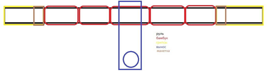

bjjjjjik писал(а):
на бамбуковый руль не знаю как одеть манетки
Как вариант. Так же можно и подсидел.Сорри за паинт.

то есть на стандартный руль одеть бамбуковую заготовку? хочется металла поменьше,а подседел можно полностью из дерева только регулировки вверх-вниз не будет(типа интегрированный в раму).за эскиз спасибо(может пригодится ) :"":
