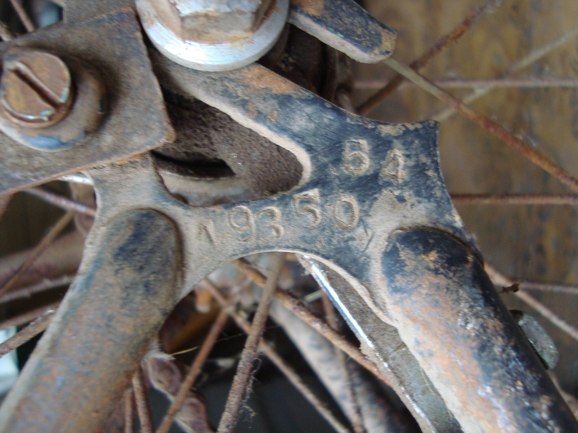

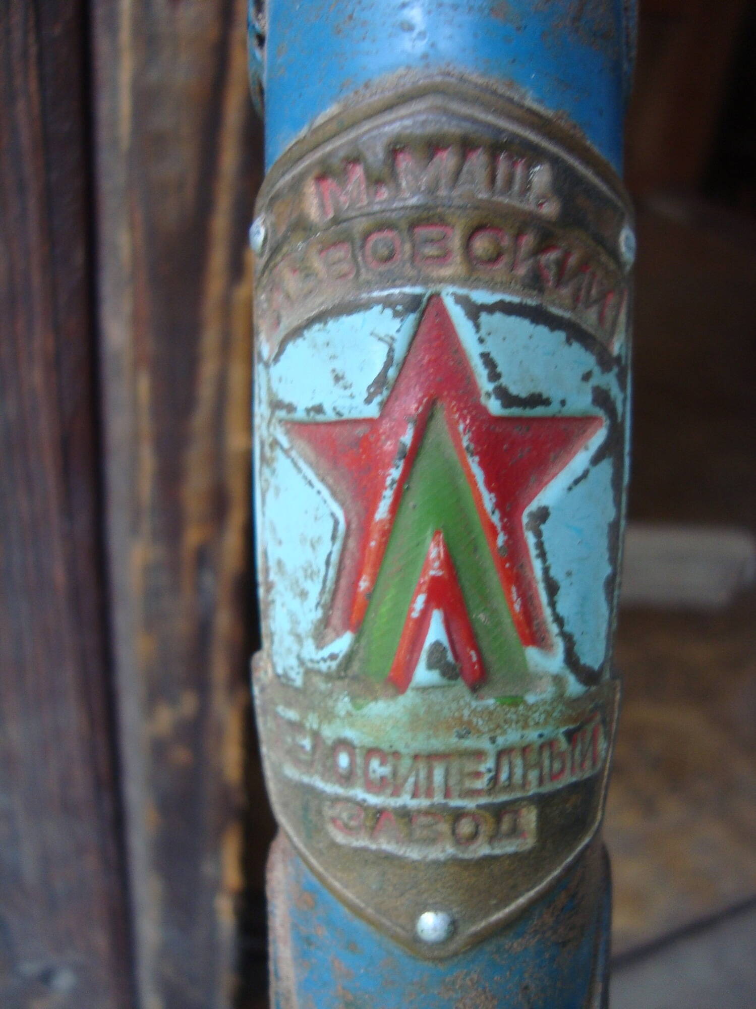

Вот такой велосипед. Может кто знает про него, может есть у кого фото как он должен выглядеть. Хочу восстановить для любимой жены и при этом максимально сохранить оригинальность. Посоветуйте с чего начать.
DSC07863.JPG [ 802.74 КБ | Просмотров: 1865 ]
DSC07875.JPG [ 693.45 КБ | Просмотров: 1865 ]
DSC07901.JPG [ 944.63 КБ | Просмотров: 1865 ]

Андрей! Поздравляю тебя! Заготовка для велосипеда жены очень даже хорошая.
А, что решил реставрация?
Для начала помыть, потом разобрать, все хромированное в лимонную кислоту (но не оцинкованное) перебрать восстановить втулки, разобраться с ободами, скорее всего хром умер на них, отпескоструить и можно покрасить порошком. Заспицевать новыми спицами. ЛКП на раме и крыльях умерло, пескоструить и красить в классические цвета вместе с крыльями, нанести надписи и цировки, покрыть лаком. Ну и еще куча всего по мере продвижения))

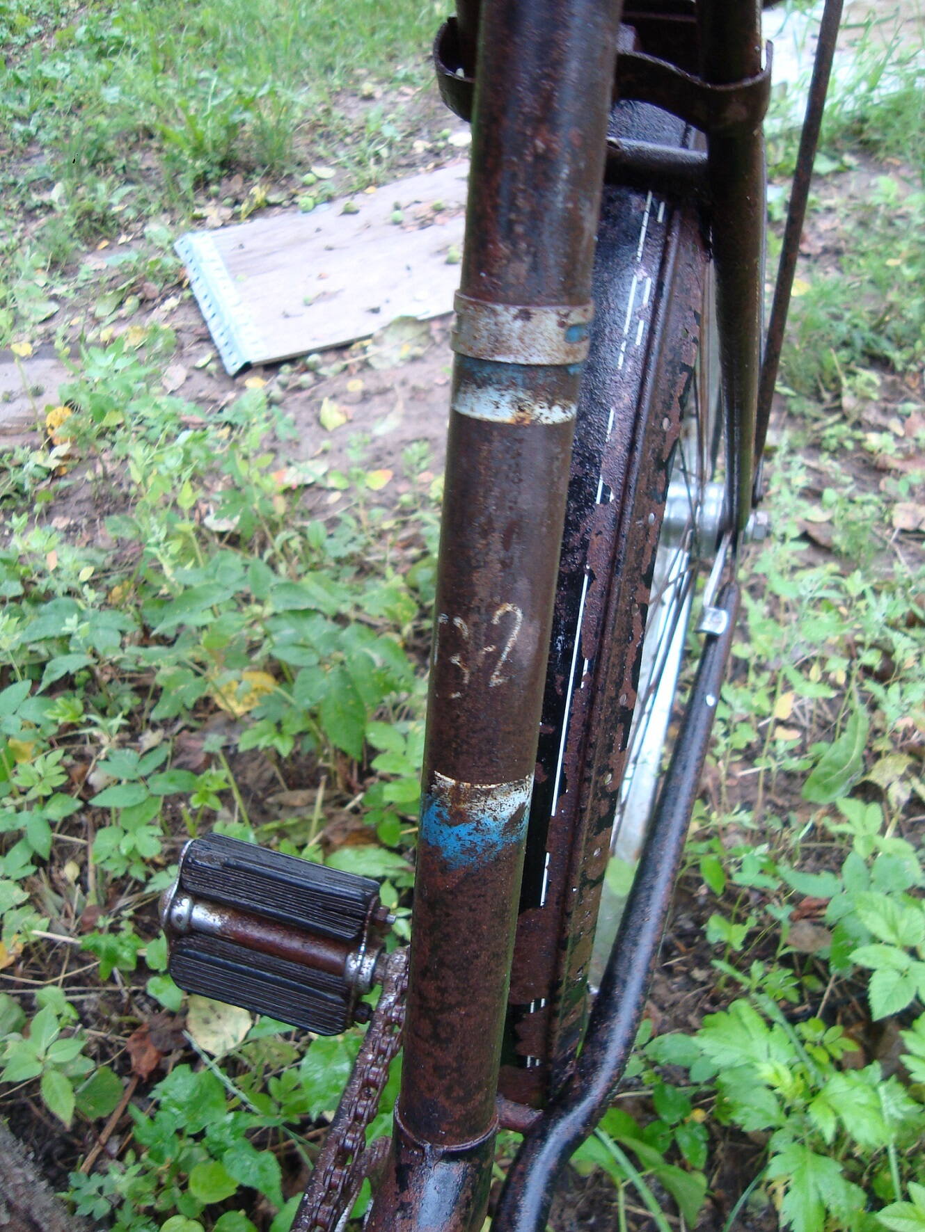

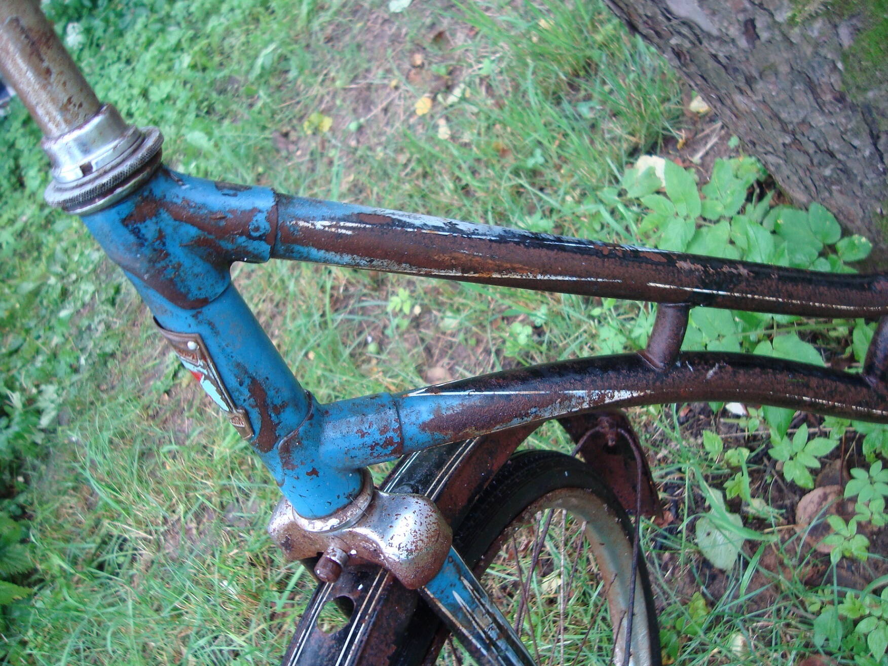

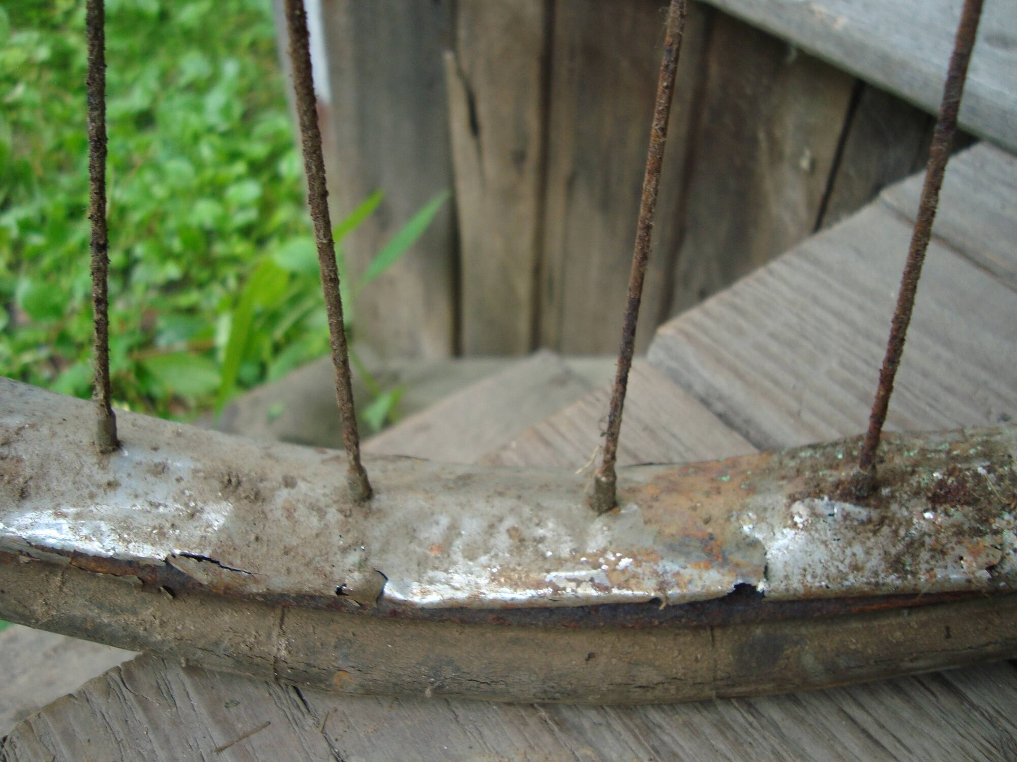

Помыл. Ожидал, что в лучшем состоянии. Неужели это действительно хорошая заготовка? На ободах хрома считай нет. Втулка передняя тоже... А где бы посмотреть как он выглядел изначально. Раму и крылья я то хотел привести в оригинальный цвет. Там переход такой красивый из голубого в черный. Насколько это возможно?
DSC07885.JPG [ 861.84 КБ | Просмотров: 1854 ]
DSC07907.JPG [ 933.46 КБ | Просмотров: 1854 ]
DSC07909.JPG [ 950.58 КБ | Просмотров: 1854 ]
DSC07910.JPG [ 921.87 КБ | Просмотров: 1854 ]
DSC07915.JPG [ 966.77 КБ | Просмотров: 1854 ]
DSC07919.JPG [ 979.79 КБ | Просмотров: 1854 ]

А колеса на ней должны быть 26" посмотрел?
По поводу двухцветной окраски, сложно если возможно вообще повторить такую с порошковой краской, а красить автомобильными красками не очень хорошо, слишком они слабые для велосипеда. А вообще красивая была у этой В-22 окраска))
Втулку переднюю подобрать не будет проблемой, задняя похоже живая, с ободами и резиной надо думать, может перейти на 28"?

...С чего начать... ИМХО: боюсь без перекраса все-же не обойтись :cry: , так-что В ПЕРВУЮ ОЧЕРЕДЬ: отфоткайте цвет и расположение декалей и "языков", ОЧЕНЬ ТЩАТЕЛЬНО снимите размеры и засеките расположение относительно узлов.
...Ну а дальше по отработанной схеме: Вы его уже помыли, разборка, дефектовка, зачистка, доукомплектование... :smile:
ЗЫ: совет: очень трепетно отнеситесь к родной резине и крыльям - КРАЙНЕ дефицитные позиции.

Шо його там красити. Порошок фтопку. нихрена он не крепче автоэмали. А уж если скол, то глубина сумасшедшая а сколы будут со временем. Двухцветку делать не сложно. кстати там 3 цвета голубой, белый черный. ну или какой пожелает заказчик-владелец. Шукай хто в Москве возьмется такое повторить. Я делал год назад зимой от скуки похожий проект. ниче там сложного :yes: :cool:
