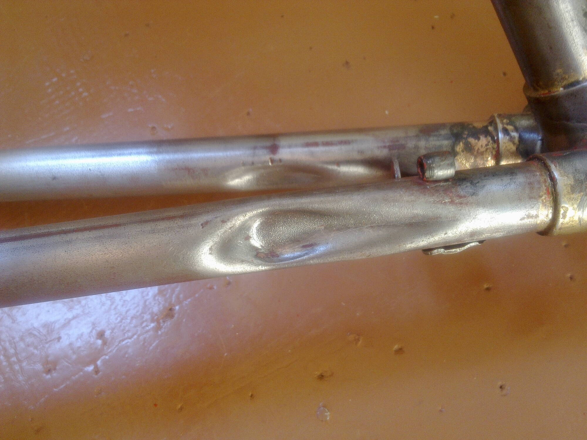

По фотографии трудно на 100% определить, может и заводское исполнение, в любом случае жить будет.

Ця виштамповка ще не є великовата, ось великовата:
Крім того, що тут обговорювати вже другу сторінку :D Давайте припустимо що це все таки "травма" рами, хто може змоделювати
аварійну ситуацію, при якій реально так ввігнути трубу?

Вот фото с другого ракурса, это точно заводской штамп? Я всерьез собрался заваривать эти вмятины.

Ну тебе ж уважаемые велореставраторы(строители) на нескольких языках дали понять, что так и задумано было производителем. Иначе не влезет ни колесо, ни звезда. Хочешь угробить раму - ВАРИ! Можно в два слоя, чтоб ваще наверняка. А если всерьезку - не морочь себе и людям голову, крась и собирай вел!

если так хочется то залить эту вмятину по бортики латунью. Но и я повторюсь что вмятина заводская и делалась потому что перья ровные но сама вмятина неочень удачной формы.

Спасибо огромное за терпеливое отношение и внятные подсказки)
После постройки обязательно выложу фото зверя.
Всем удачи.
