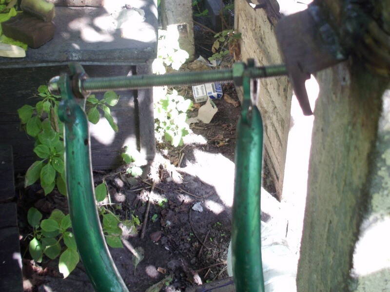

Ув. крокодиловоды! Дошли руки (а попросту устал ездить без возможности отпустить руль) до исправления геометрии моего Туриста 84г.в. Приложив вилку к ровной поверхности стола выяснилось следующее: Левое перо (по направлению движения) подано как бы вперед, оно не достает до поверхности, на которой лежит вилка. Логично, что в этом случае нужно его отгибать назад или наоборот подтягивать правое. Однако вставив пару болтов для проверки соосности выяснилось, что правый дроп "выше" левого и тянуть-то нужно наоборот. В общем, видимо вилка имеет разный градус в изгибе? И как такую исправить, что тянуть первее?
С этой вилкой связан еще вопрос: шток криво стоит, его клонит вправо. Как в таком случае выправлять? Пока что думаю зажать вилку в тиски в районе короны и вставить в шток лом, ну а дальше гнуть понемногу.
СообщениеДобавлено: 17.08.2015 07:59
Бо708
Рама если и от Украины, то от поздней (пост-СССР). Я такое ровнял на иномарке: хитрой приспособой (фактически прокладками со штырями в дырках от проворота) зафиксировал дроп в тисках, ещё один упор под изгибом, и за раму разогнул красиво.
Egor Tsvetkov
Вилку ровнять - без стаканА не разберёшься. Вот так и уродуемся. Тут словами и схемами не описать - всё по месту, включая пространственное воображение.
Гибка штока вбок делается так:
DSCI0706.JPG [ 200.97 КБ | Просмотров: 5058 ]
DSCI0707.JPG [ 136.65 КБ | Просмотров: 5058 ]
