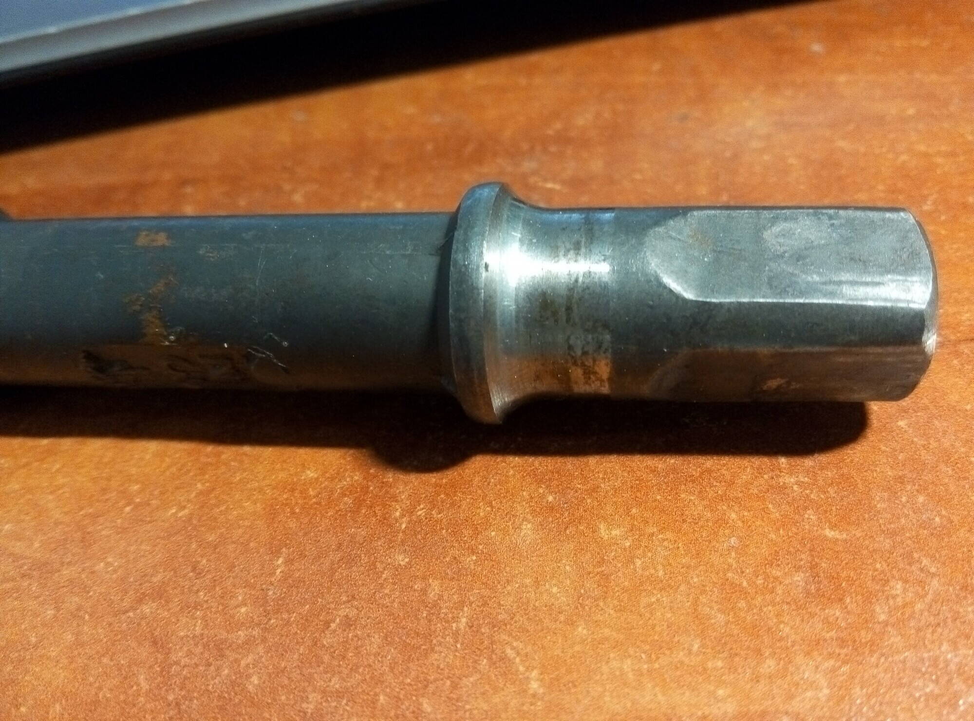

Оказывается вроде бы всё так =))) Это она на первый взгляд так печально выглядела с засохшей смазкой,которая уже в камень превратилась.Думал там всё проржавело давно. Сам вал отмыл,есть следы от шариков,канавка,но совсем маленькая как по мне.Ещё ходить будет =))) Чашки тоже на первый взгляд живее живых и сепараторы в отличном состоянии. Думаю всё хорошенько вымою и буду на этой каретке ездить.Не хочу деньги тратить на каретку с закрытым подшипником.Пока что...
В скором времени вымою шатуны и звёзды и выложу на обозрение.Попробуем решить стоит оставлять или покупать замену. Всем спасибо,кто принимает участие в моей теме.

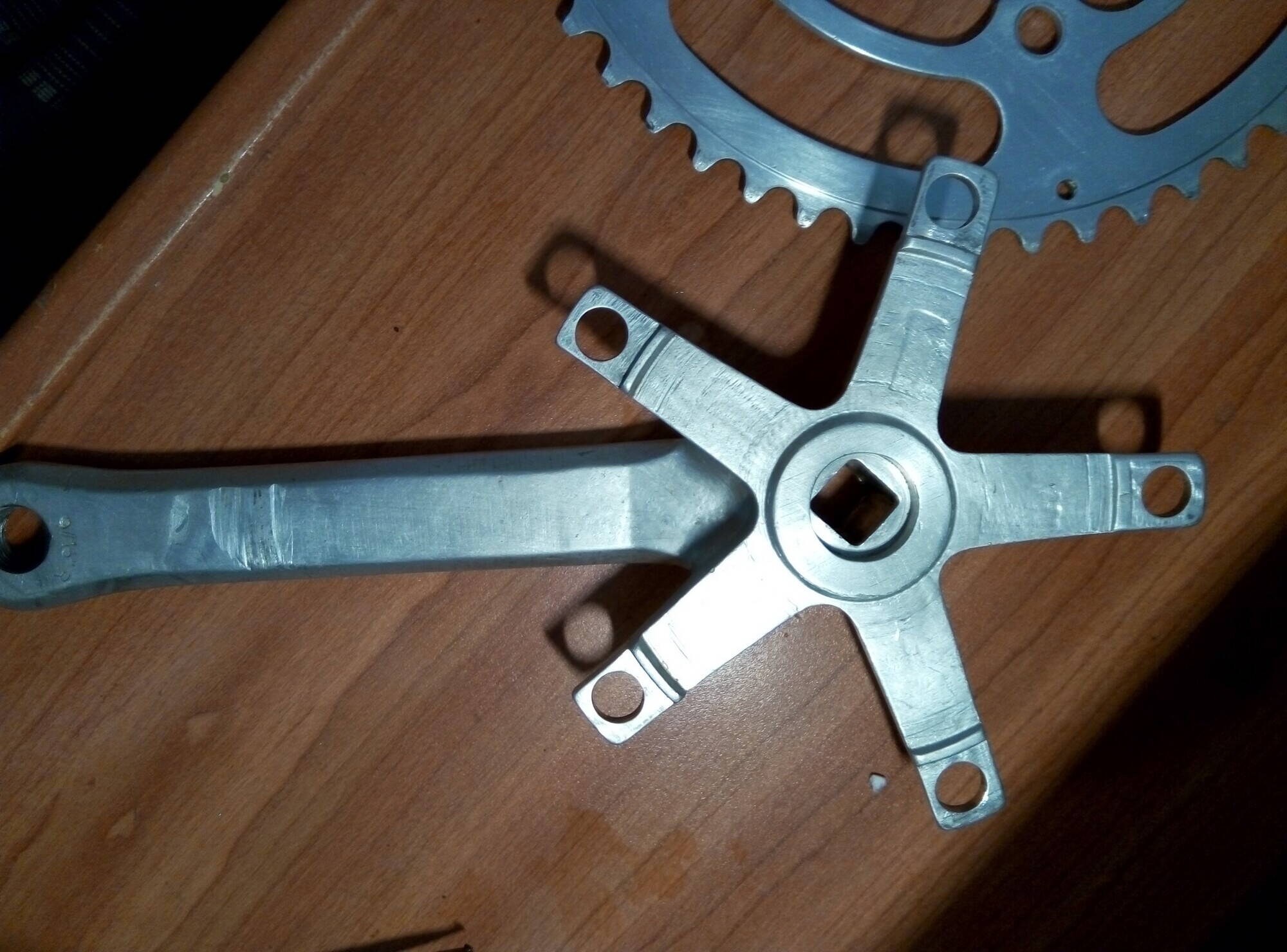

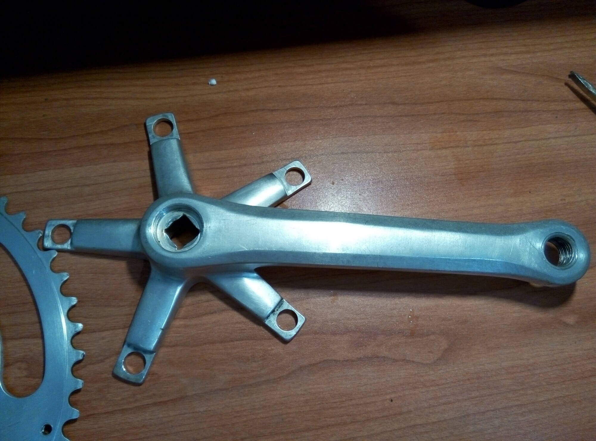

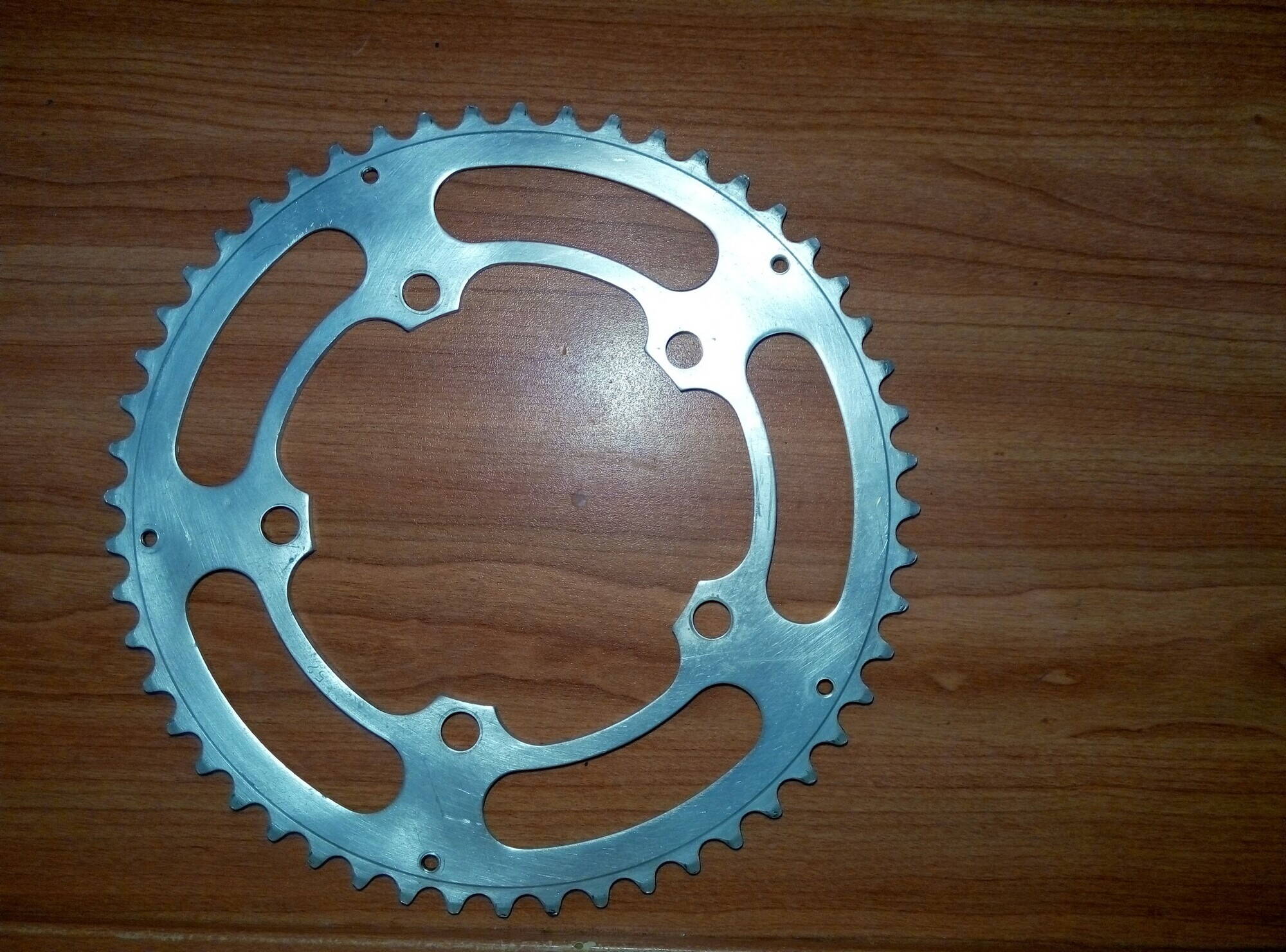

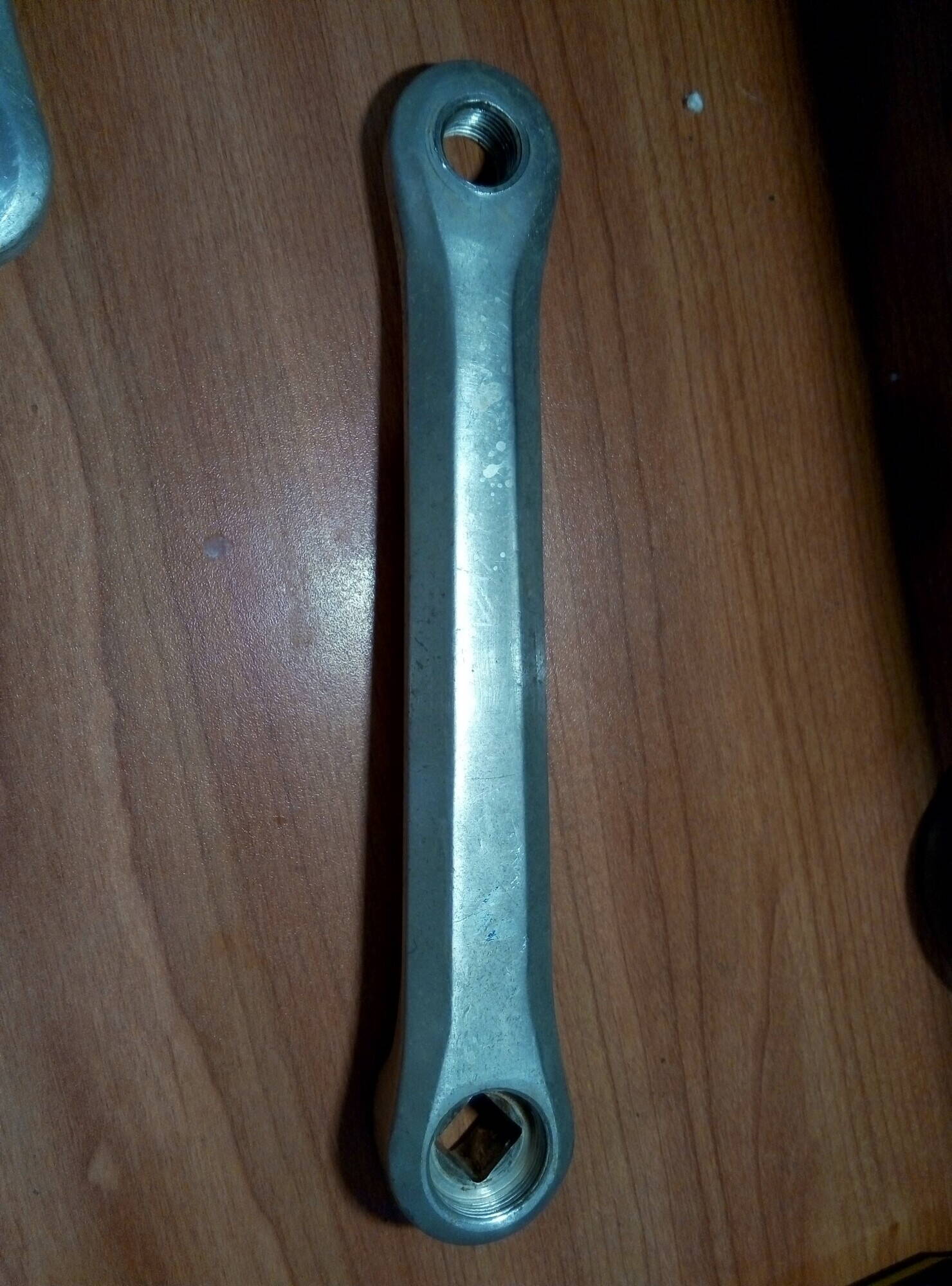

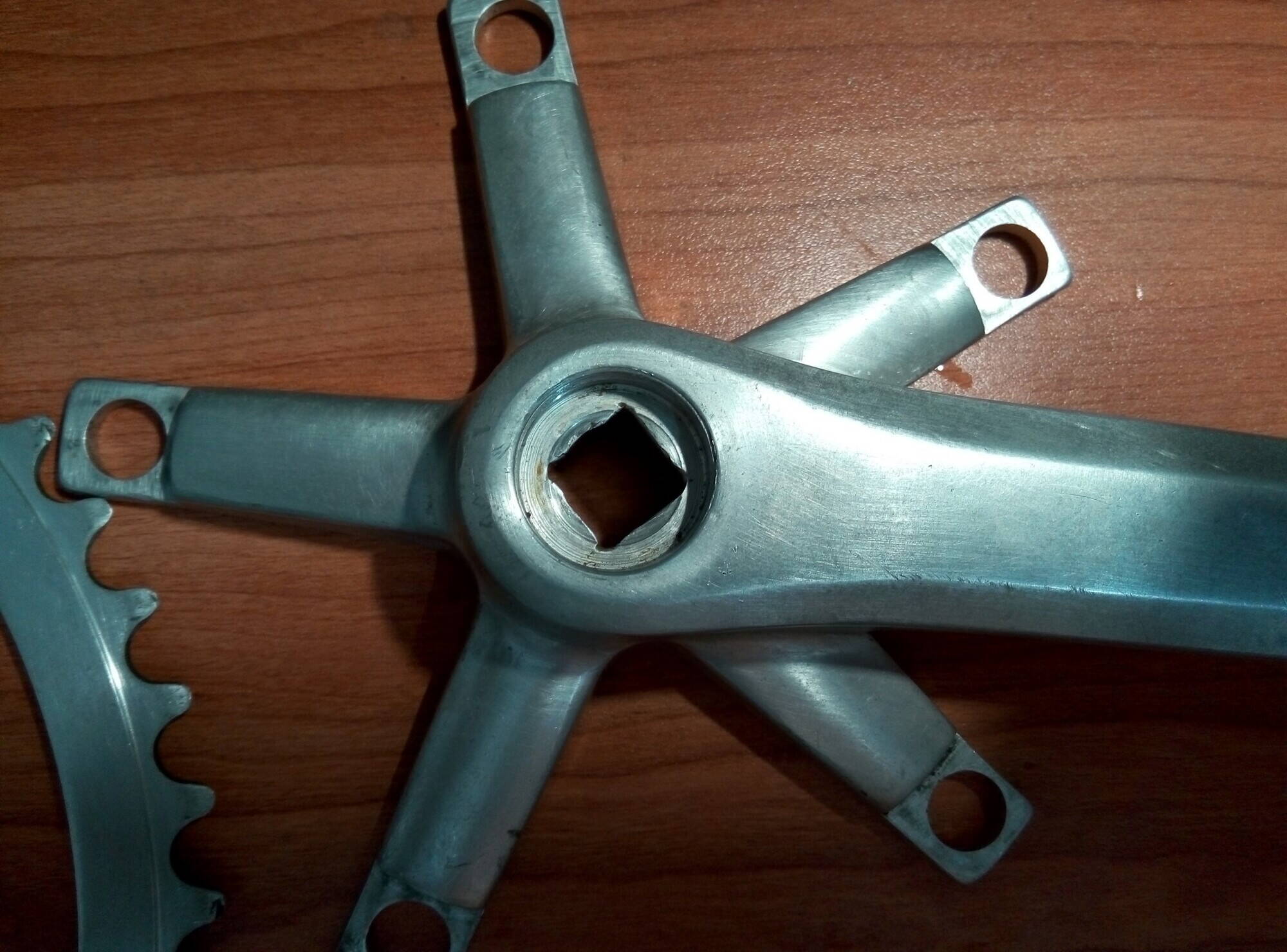

Называется пусти козла в огород=))) Не могу просто так сидеть сложа руки,когда есть что делать по велосипеду. Отмыл,а точнее сказать отдраил систему.Была в ужасном состоянии,еле вымыл.
Зубья,конечно,в некоторых местах сточены,но думаю звезда ещё сможет побегать.Как считаете?Шатуны тоже хорошие,резьбы не сорваны.Единственное квадрат на шатуне с звездой выглядит немного раздолбанным.Но примерив на вал никакого люфта не наблюдаю.
Вопрос:бонки(болты и гайки),которые соединяют шатун и звезду немного длиннее чем нужно,из-за того,что была ещё вторая звезда.Эти бонки нужно стачивать или достаточно просто шайбы сзади подложить?
И ещё,эта звезда на 52 зуба,есть на 44.Какая лучше?Фривил ещё не покупал,по этому сейчас можно поставить любую звезду.

СообщениеДобавлено: 13.07.2015 03:28
Сообщения: 1099
Возраст: 31
Зарегистрирован:20.03.2015
Hensem
Я бы на вашем месте не делал с него фикс, а оставил передачи.
