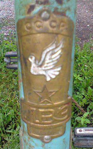

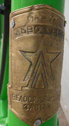

Покопался в истории ЛВЗ:
В конце 1950-х (с 1958 по 1960 года) на заводе происходили разные реформы (причем, различные источники дают разные даты и события, но период 1958-1960 год). :unknown:
Так вот, на велосипеды ЛВЗ до 1958 года ставили шильдик, приведенный на фото ниже:
Шильдик ЛВЗ_1958.jpg [ 41.59 КБ | Просмотров: 2056 ]
Потом в период начиная с 1959(?)года на мотомелосипед В-902 устанавливали уже ребрендинговый шильдик,
Шильдик ЛВЗ_1960 В-902.jpg [ 45.89 КБ | Просмотров: 2056 ]
а именно велосипеды 1960-х годов комплектовали еще одним типом шильдика.
Шильдик ЛВЗ_1960-е велосипед.jpg [ 67.02 КБ | Просмотров: 2056 ]
Информации крайне мало, но как я понял вырисовывается именно такая картина :unknown:
Получается, что рама подопытная 1956 года, а эмблема, которая на декалях, минимум 1959 года, т.е более поздняя (и возможно, даже не велосипедная), а значить - не родная. :D
