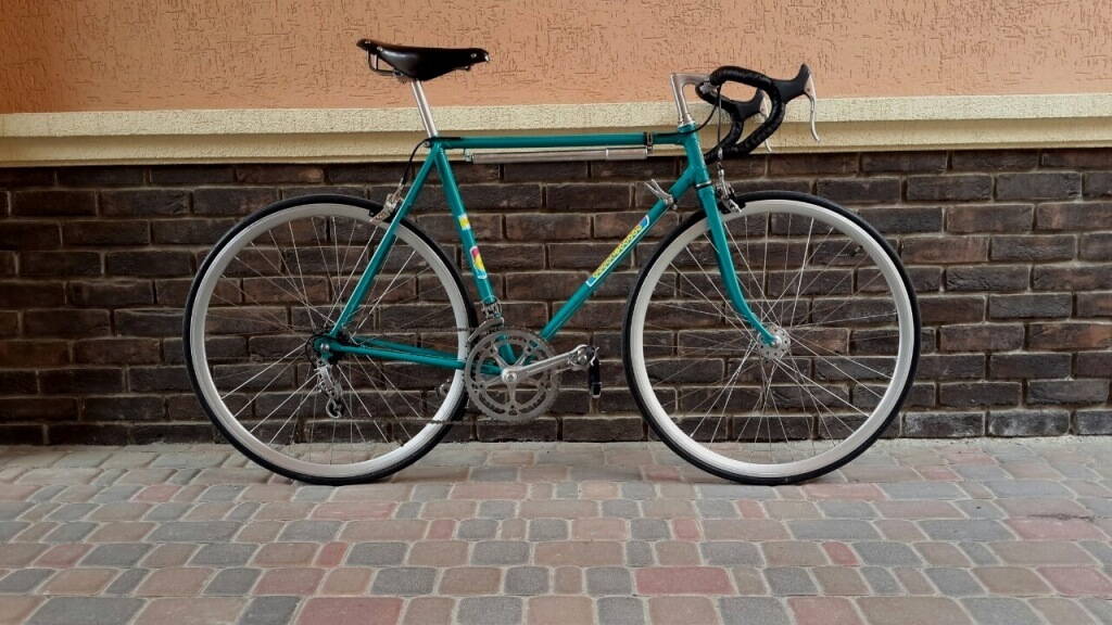

Ну наконец после, тестовых заездов и доработок готов показать. На новаторские идеи и оригинальность не претендую. Как писал в начале темы хотел построить себе душевный шоссер для ежедневного гражданского использования, то есть на работу с работы по относительно нормальной дороге. Для других целей у меня есть другой Конёк. Огромное спасибо всем за дельные советы, и изложенный в многочисленных темах опыт.
Не судите строго работу новичка :oops:
Вторая жизнь ХВЗ Старт-Шоссе модель 155-411 1986г.
Дал имя "Ветер", по ряду причин :)
Комментарий к файлу: Очень понравилось окончание обмотки описанное здесь https://www.youtube.com/watch?v=tO8DcaOJzrA
IMG_2477.JPG [ 300.61 КБ | Просмотров: 4156 ]
Комментарий к файлу: Пару квадратных метров балкона, отвоёванных у Супруги для разведения "Крокодилов"
IMG_2485.JPG [ 293.51 КБ | Просмотров: 4156 ]
Комментарий к файлу: Проверил дальними походами :) "Если друг оказался вдруг... " В. Высоцкий.
IMG_2466.JPG [ 498.17 КБ | Просмотров: 4156 ]
Комментарий к файлу: Примерял тормозные ручки с повторителем. " Поприкладывал посмотрел и сделал как сделал".
IMG_2508.JPG [ 539.34 КБ | Просмотров: 4156 ]
IMG_2495.JPG [ 337.93 КБ | Просмотров: 4156 ]
Комментарий к файлу: Счётчик снял через 3 км. Реально раздражало постоянное тиканье.
IMG_2452.JPG [ 425.4 КБ | Просмотров: 4156 ]
Комментарий к файлу: Это седло восстанавливал по советам коллег описано тут :
http://xt.ht/phpbb/viewtopic.php?f=31&t=28294&start=1995
седло.jpg [ 204.02 КБ | Просмотров: 3489 ]
Комментарий к файлу: Вот так он выглядит сейчас после многих км обкатки и доводки :)
Ветерок upd.JPG [ 216.69 КБ | Просмотров: 3489 ]
IMG_3789.JPG [ 218.96 КБ | Просмотров: 3489 ]

Классно получилось, цветовая гамма приятна очень.
Осталось отодрать "бренды" с ободов и подседела, а то визуально детали от ашана :D . Ну и это, сюда: viewtopic.php?f=31&t=83601
Только ж фотки покрупнее, чего прячем? :D
А система такая от позднего массового ХВЗ - туриста или стартона, который с деколями Спорт. На поздних туристах и стартонах некоторые детали применяли, представляющие собой пародии на СЗ - по форме то же, только литые из силумина. Тормоза, втулки, вот и системы такие бывали, правда редко.
Отключите счётчик, а подключите, когда примерно 220 км намотаете - всего и делов. Новые счётчики (три шт), которые я отматывал дрелью, не выбрасываю... Вдруг на базаре задёшево головка попадётся без крепления и хомутика на спицу. Но только с третьего понял, что не бракованые попались, а отмотка тому виной...

kisa
Вам огромное спасибо! Я уже не раз писал и сейчас повторюсь. Для новичков, таких как я, Ваш опыт бесценен. И самое главное всё описано. :good: Умеющий читать - да прочтёт, а если заблудился в дебрях форума, старожилы всегда направят :D По поводу наклеек с ободов тоже склоняюсь к такой мысли, но пока не спешу, а подседел там не наклейка- "UNO" нанесено краской можно конечно полирнуть, но не уверен что надо.
В галерею выложу. А как сохранять более крупные фото? Когда в оригинале их пытаюсь сохранить они не прикрепляются, поэтому ужимаю их до размера веб сайтов.
Кстати есть возможность переименовать тему, если да то как это сделать?

О симпатяжка намальовується :good:
Надпис "Уно" знімається рідиною для зняття лаку (манікюр) і ватним тампоном :yes: Треба трошки потерти і все получиться, довго але получиться.
Ще б зняти наклейки з ободів, а то вони лізуть в очі своєю фірмОю.
ПС: Дабл ручки сюди плануються ?!

Дякую. Довго ввагався та вирішив що дабл ручки підуть мабуть на Спутник В-37, коли до нього дойдуть руки. Ще планую потренуватися в перфорації тормозних ручок, дуже хочу зробити охайно та не перевести гарні тормозні ручки.
