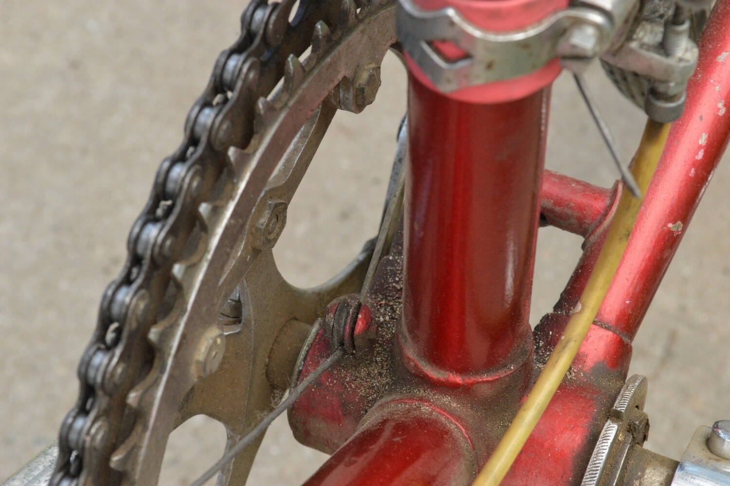

В-54_Ролик.jpg [ 735.08 КБ | Просмотров: 9436 ]
В-54_Ролик и бонка.jpg [ 164.21 КБ | Просмотров: 9436 ]

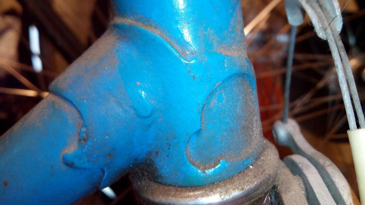

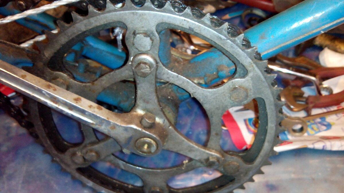

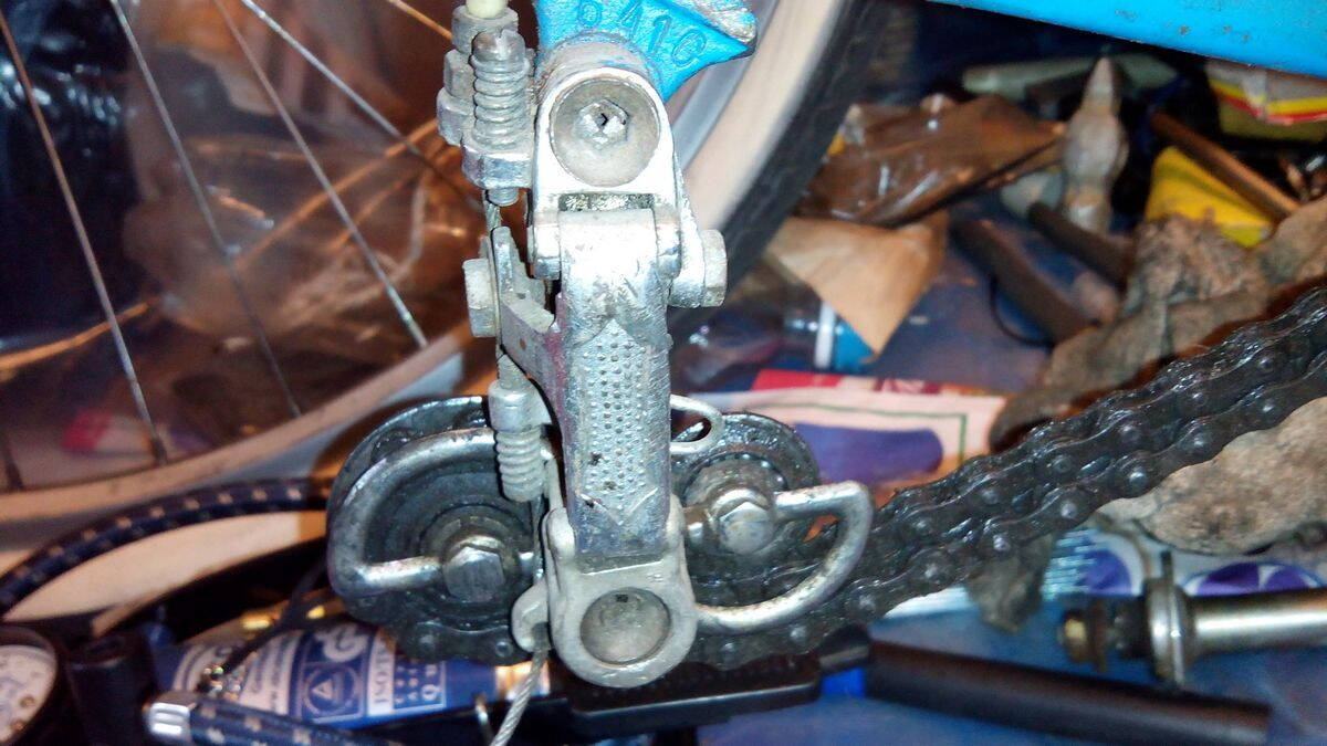

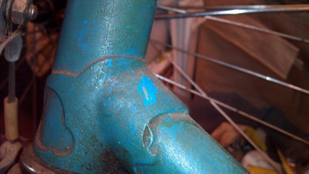

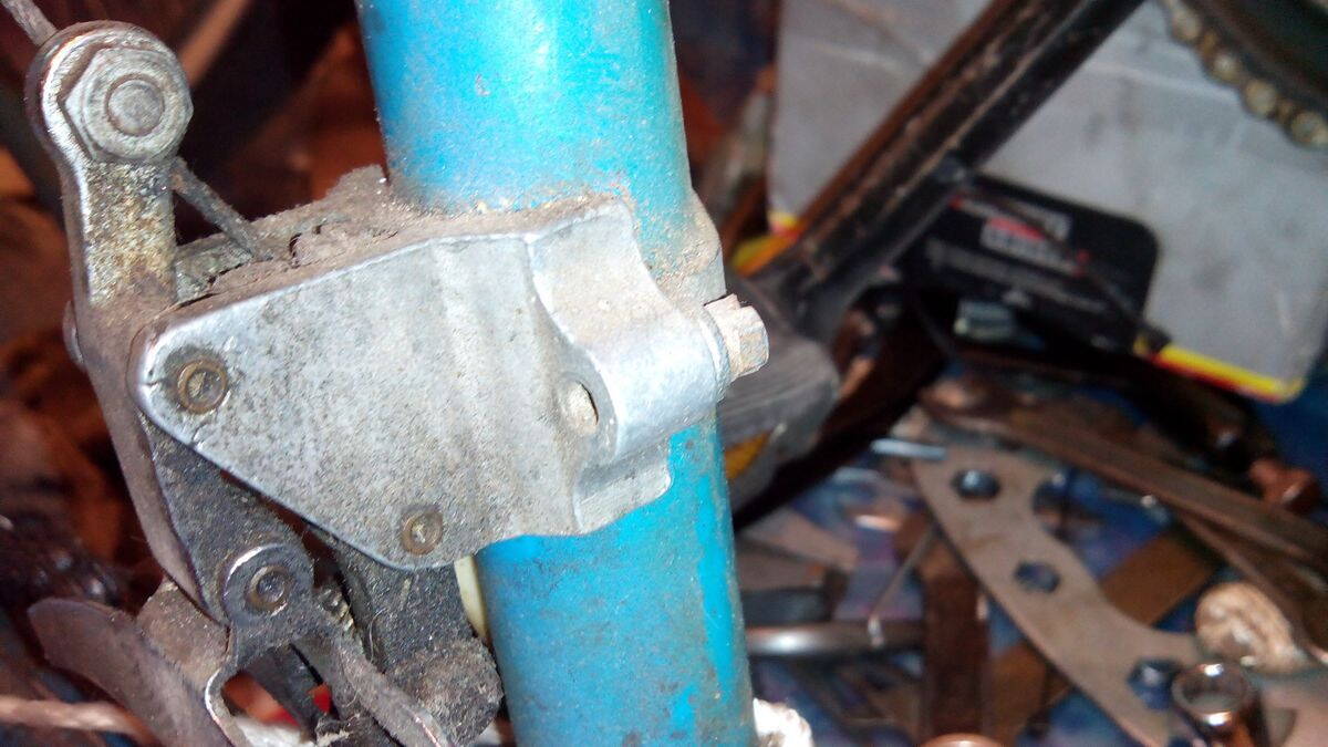

]приобрел по случаю велосипед (брал на зч ), присмотрелся - похож на чемпион, обвес скорее всего не родной (возможно кроме втулок) хотелось бы услышать мнения опытных, что за рама - вилка.фото ниже.

буду благодарен за информацию ... :oops:
СообщениеДобавлено: 20.07.2015 23:07
Сообщения: 481
Город: Kyiv
Зарегистрирован:11.11.2014
А, помним!!! :D
Поздравляю!!! :Bravo:
Рама В-551, только много бонок с переди обрезано, к сожалению. :cry:
Вилка более поздняя, рискну предположить 1970-х годов (но я в этом не спец). Система от В-552 - средина 1960-х. Передний переклюк и задняя перекидка – в лучшем случае конец 1960-х. Тормоза - в лучшем случае средина 1960-х годов. :unknown:
P.S.: Втулки не родные (с высоким фланцем), похожие на втулки В-552.

СообщениеДобавлено: 21.07.2015 13:37
Сообщения: 263
Зарегистрирован:06.09.2013
Вилка более поздняя.
Спасибо.
Да, похоже поспиливали упоры тросов переключения, и крепление насоса (((
Вилка, по моему, странная - с одной стороны хром, с другой уши под крылья :unknown: может у предыдущего хозяина вилки был доступ к хрому?
А разве на 551 втулках не высокий фланец?
Хотя не совсем представляют разницу между 551 и 552.
