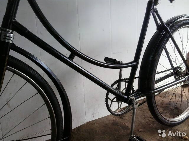

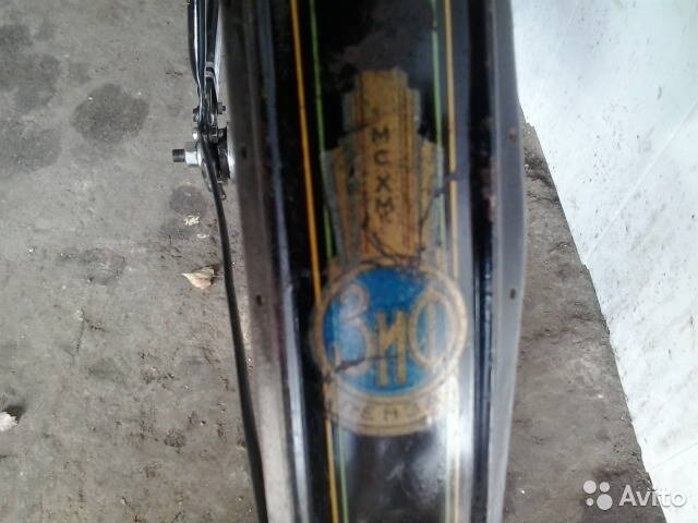

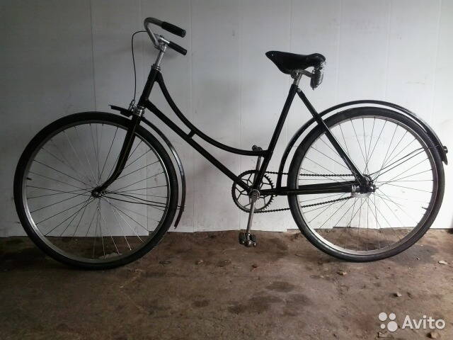

"Дамский велосипед" (название неизвестно)
Годы выпуска: 1936
Модель с открытой рамой и колесами 26"

Ох, и не посильную задачу Вы на себя взвалили... :eek:
Ну ладно, для затравки:
1522553854.jpg [ 80.57 КБ | Просмотров: 51912 ]
1522555319.jpg [ 86.22 КБ | Просмотров: 51912 ]
1522555004.jpg [ 68.37 КБ | Просмотров: 51912 ]
1522554426.jpg [ 73.21 КБ | Просмотров: 51912 ]
И в довесок: :wink:
Сори за хреновую фотку... :facepalm: Но другой нет.
зиф 4.jpg [ 243.71 КБ | Просмотров: 51953 ]
