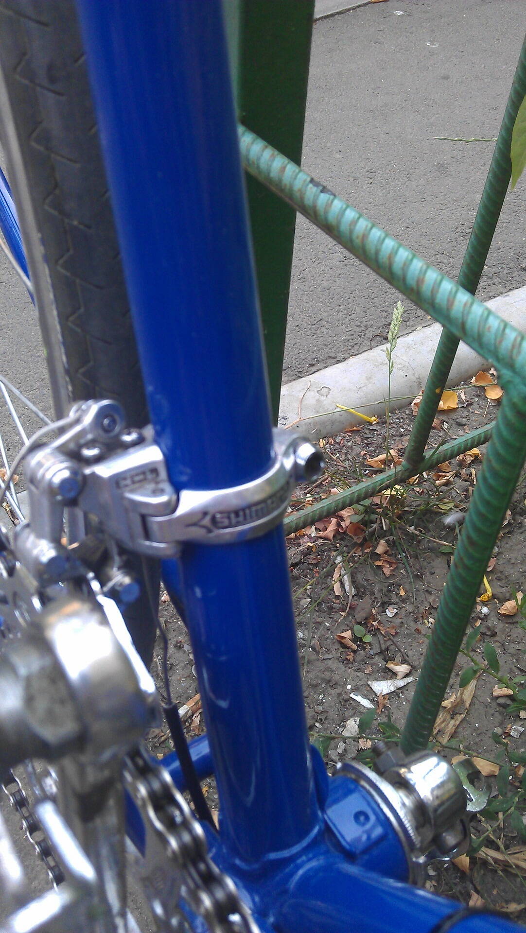

taras_antares писал(а):
Слишком толстый слой краски, имхо.
Вы уверены, что тормоза шимановские и передний переклюк станут на раму? Самому интересна совместимость.
ещё не мерял,но на стартоне видел 600-ю серию.
а краску не я наносил,а человек.которого очень хвалили :yes: ему виднее ..

Может шиму ставили с напилингом, но надеюсь все станет и без него. :biker:

СообщениеДобавлено: 06.07.2015 20:32
Передний переключатель Шимано или затянется без проблем или хомут будет большего диаметра тогда сделаете проставку под хомут.

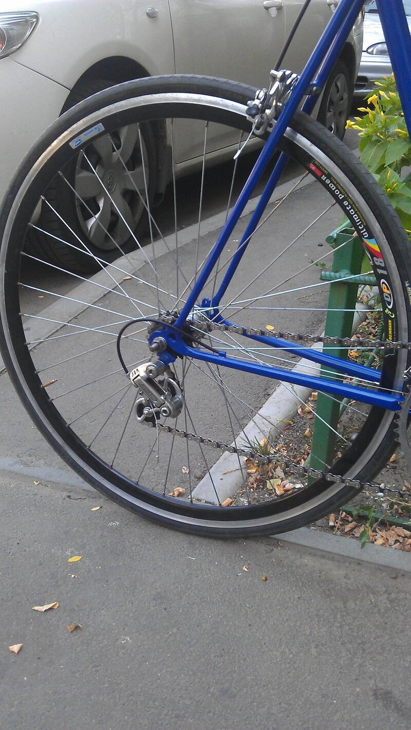

под тормоза пришлось сверлить внутренние отверстие под 8-ку )))
а на петухе не было резьбы(помог токарь)
и обнаружились ещё косяки,задние звёзды под замену.

Круто! :twisted:

и он ещё не на ходу,
не всегда после работы есть время велом заняться :sad:
 Заголовок сообщения: Re: Старт-шоссе олимпийской серии
СообщениеДобавлено: 02.08.2015 21:58
Сообщения: 11239
Блин, ну вот Щимано 600. Вроде бы норм тормза, а вида у них нет. Это я так, удрученно, ни грамму критики.
ЗЫ. Колодки сразу выставьте.
ну да,согласен, вид не очень. куда колодки выставить?,там износ 50 %
