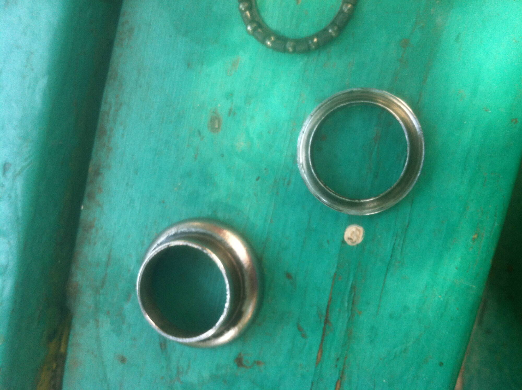

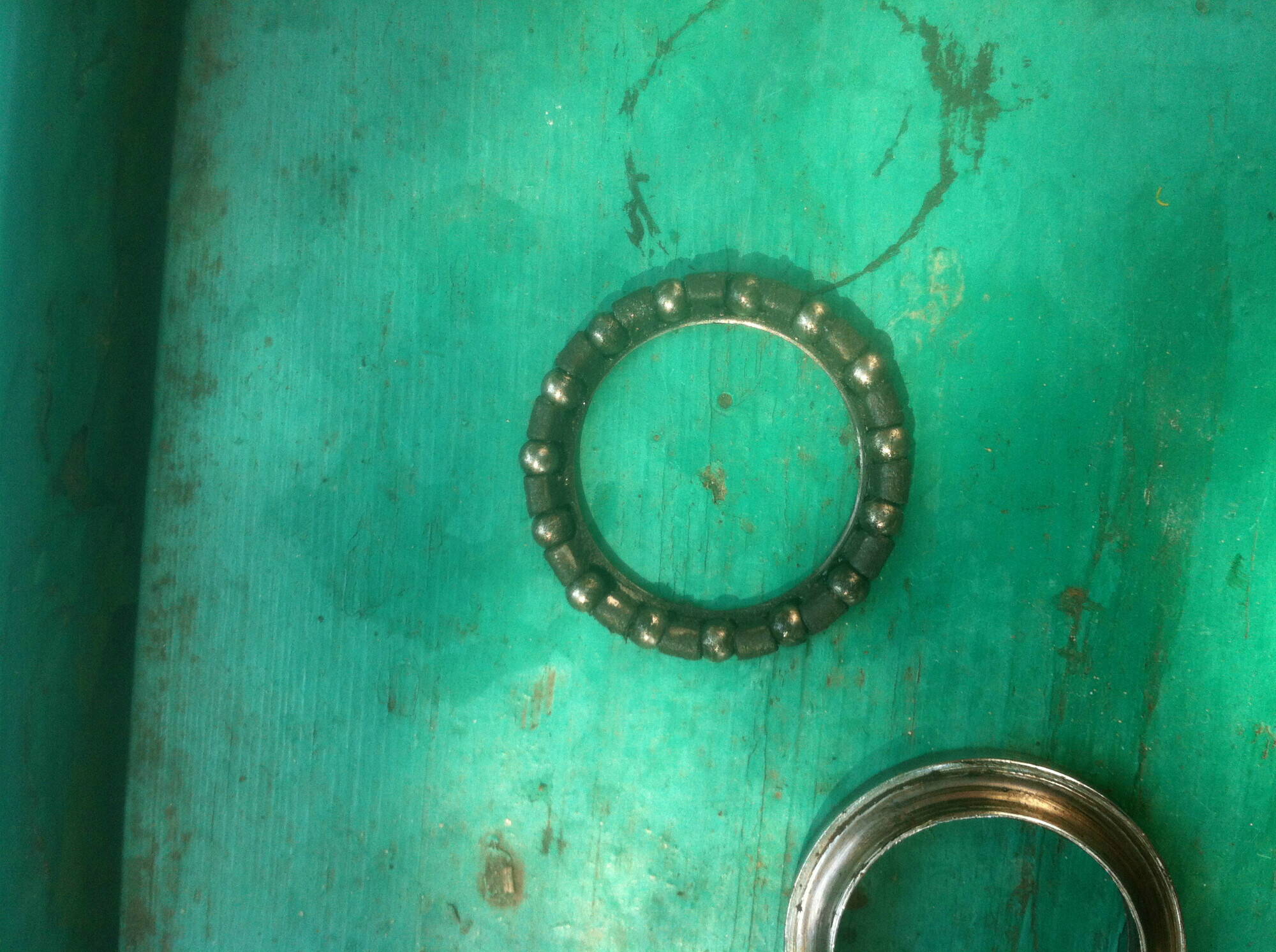

Ценой сломанного ногтя впервые в жизни разобрала рулевую колонку :smile:
Там нашлось много чего:

IMG_1748.JPG [ 900.33 КБ | Просмотров: 3579 ]
IMG_1750.JPG [ 681.02 КБ | Просмотров: 3579 ]
IMG_1752.JPG [ 830.88 КБ | Просмотров: 3579 ]

Удивительно,но лишних деталей не было ,собрать получилось,люфт,естественно,остался,но после того,как подтянула гайку(контргайка после этого руками не проворачивалась) он стал меньше.Смазки подходящей у меня в наличии не было(есть графитовая,но kisa пишет что она не подходит для этих целей),пока читаю форум какая более подходящая,куплю и заменю,а сегодня просто протёрла всё тряпкой,её было ужас как много,даже внутри рамы была.

На фото есть нижняя чашка, и это дурной признак, ибо эта самая чашка должна быть достаточно плотно вставлена(впрессована) в трубу рулевой колонки на раме. Если она вывалилась после снятия вилки, либо была снята легким движением руки, то люфт может быть именно в
том месте, т.е. чашка просто телепается в своем посадочном месте в трубе.
Переверните велик и рукой пошатайте колесо с силой вперед-назад, держась при этом пальцами второй руки в том месте, где чашка заходит в трубу, есть люфт на ощупь? Для контраста можете проделать эту операцию со всеми элементами рулевой, т.е. между рамой и верхней чашкой, и между верхней чашкой и гайкой-конусом(велик перевернуть обратно). Нижный конус, кстати, на шток вилки оделся с некоторым натягом или зашел свободно с зазором?
Наоборот, блин!! Гайка-конус(см. фото) прижимает подшипник к чашке. Контргайка удерживает гайку-конус от раскручивания. Соответственно руками не должна крутится именно конус-гайка после затяжки контргайки.
И судя по фото - нужно сменить подшипники(как минимум 1 с треснувшим сепаратором). Если будете идти покупать - возьмите с собой образец. Также если будете разбирать рулевую для замены подшипников, то сделайте фото крупным планом рабочих поверхностей конусов и чашек(обоих), очистив от смазки и при хорошем освещении, так можно будет понять нужна замена или нет. Для сборки понадобится новая смазка, подойдет любая пластичная смазка на литиевой основе(литол 24 например).
