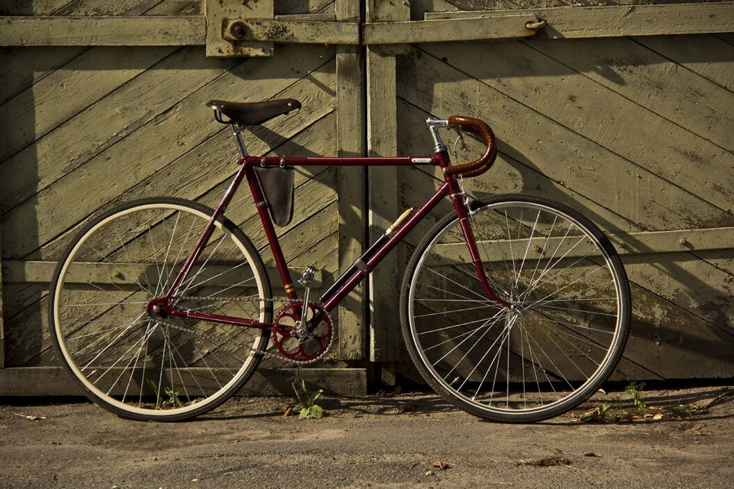

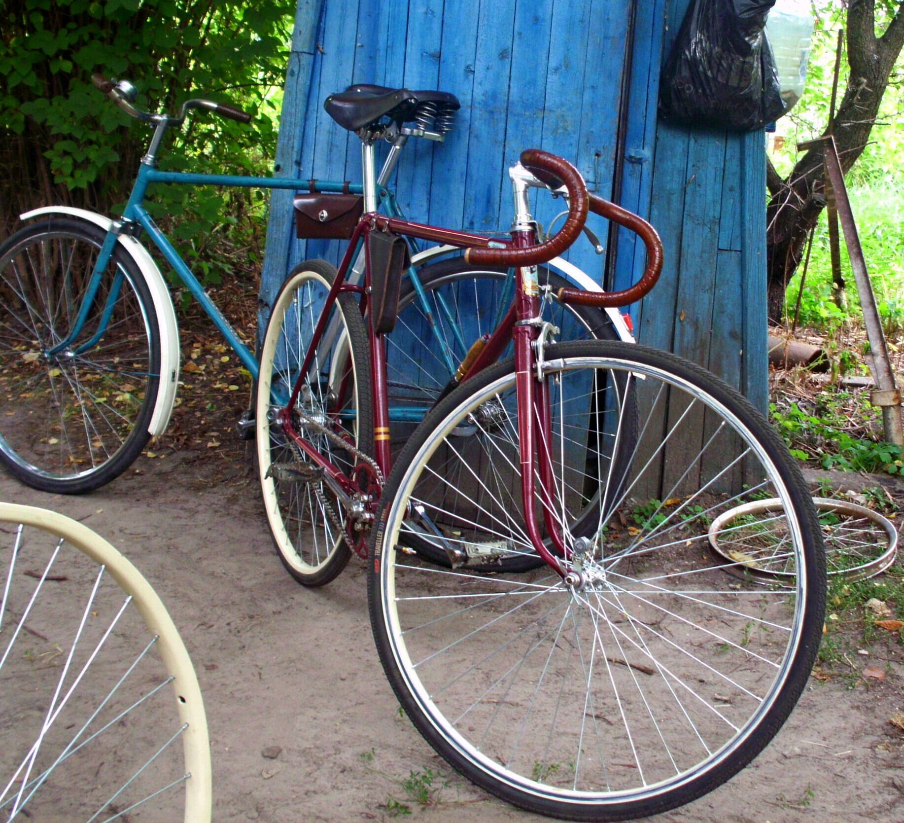

Корбин «Бельгиец»
_Бельгиец-05.jpg [ 496.99 КБ | Просмотров: 10753 ]
Был у друга в семье с 72 года турист ХВЗ В-542 «Спорт». Потом он завалился на чердак, разукомплектовался – ну, как обычно бывает. Несколько лет назад я отжал у него ещё каркас от убитого седла и тормоз с надписью «Харьков» - это добро сейчас можно видеть на Табуретке. Зато сам велосипед поехал. Он сделался очень прогрессивным – было установлено современное заднее колесо с высоким и широким двойным ободом для прочности и дорожной шиной для проходимости, современная система под квадрат, чтоб не клинья, хорошие импортные педали, удобные руль и седло с рогами, пластиковое крыло и жёлтые тросики. Правда, на этом бюджет кончился, и велосипед не дождался не только диапазона с ёмкостью кассеты, чтоб в гору, но и переднее колесо осталось на ужасной родной втулке и ободе…
DSCI0028.JPG [ 830.09 КБ | Просмотров: 10753 ]
DSCI0725.JPG [ 759.69 КБ | Просмотров: 10462 ]
Естественно, я сделал другу дырку в голове и постоянно расширял её насчёт построить хороший велосипед для города из этого чучела, натаскивал ему хороший вкус и всё такое. Тем более, это практически лучшая советская рама под ситибайк, да ещё в довольно редкой комплектации с изящной вилкой (на большинстве туристов, в т.ч. и 542 модели, вилка толще и с меньшим вылетом) и «чемпионовским» корпусом передней втулки.
Год назад он созрел. Тюнинг рамы я устроил осенью, до конца весны с проектом не шевелились, а летом вот добили.
Почему «Бельгиец»? А так получилось, что друг выбрал цвет «как на старой Яве» (да, это тот редкий случай, когда я расслабился и позволил своей жертве сделать выбор самостоятельно). Мне сразу вспомнился этот велосипед http://www.oldbike.eu/museum/1912-1914/ ... n-acatene/ и захотелось напомнить о нём в своей работе. Это FN 1914 года. Фирма солиднейшая, известный наш Руссо-Балт работал и по её лицензиям. Бельгийская транспортная техника до II Мировой Войны была вполне себе на уровне британской, и повыше немцев с французами и итальянцами.
Фреймсет этого туриста по геометрии и даже марке стали вполне себе соответствует всякому Тур-де-франсу 1930-х годов. Ну ладно, по марке стали не топовый :smile: .
Вобщем, хотелось построить авторский велосипед с мыслями о лучших НЕбританских, НЕнемецких, НЕитальянских велосипедах. Так, Франция-Бельгия, примерно :D
viewtopic.php?f=31&t=153550&start=180#p1130086
viewtopic.php?f=31&t=153550&start=285#p1172828
viewtopic.php?f=31&t=153550&start=600#p1198104
download/file.php?id=223973&mode=view/5340c27_20.jpeg
Не хотелось совсем упираться в конкретную географическую стилизацию, но хотелось включить в работу такие мотивы. А временнАя стилизация под 30-е годы - это ж для меня святое :D Ну и хотелось исполнить пару авторских примочек, воплотить пару мыслей да пристроить подаренный Андрюхой французский вынос с «клювом» спереди, который не втулить на вел английской или итальянской школы :lol:
Потому «Бельгиец»
Получился турист-туристом конструктивно, построенный технически по этим viewtopic.php?f=31&t=204232&p=1298137#p1298137 соображениям, конкретно заточенный, как быстрый ситибайк. Собственно, турист и есть практически идеальный ситибайк по конструкции главных элементов, задающих характер (рама - обода), а быстрый он, для дождя, перевозки портфеля, скорости или комфорта – задаётся выбором остальных элементов (шинами, спицами, крыльями, багажниками, рулями, сёдлами)
Раме быстрого, но комфортного ситибайка соответствуют одинарные алюминиевые обода и «асфальтовые» шины CST реальной ширины 28-29 мм под давлением 4-5 атм. Кстати, похоже, не такие они и совсем асфальтовые – надо будет заняться этим вопросом.
Больше 5 атм на ободах без специальных зацепов под закраины покрышки, качать нельзя. Даже если шины позволяют.
обод.GIF [ 3.72 КБ | Просмотров: 10753 ]
Руль-баран выбран из-за того, что между дачей и работой хозяина лежит десяток км набережной, где почти постоянный ветер, так что нижний хват будет востребован. Седло, соответственно, узкое. Отсутствие пружин в седле «дружит» с бодрым, почти спортивным характером всего остального.
Передача пока (я долго выбирал, но по наитию) 46:18, посмотрим.
Из техники может быть ещё интересна конструкция переднего тормоза (расскажу ниже), и пожалуй, способ сделать нужную систему из подножных материалов.

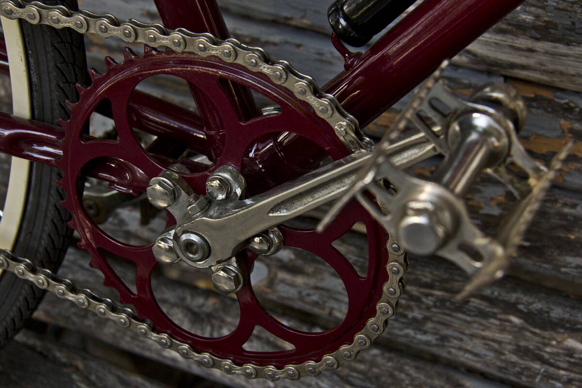

Звезда эта от кЕтайской прогрессивной квадратной системы, которая прошла у меня на Трофейном больше 3000 км. Шатуны там были из откровенного повидла, а вот на звезде за этот пробег и не видно не то что износа, а следов работы. Ну и алюминьки сто лет ходят, а тут хоть и какая попало, но сталь. Опять таки, за цепями я слежу, и работают они у меня на парафине.
Болгаркой, толстым сверлом и зубилом кЕтайский шатун был уволен так, чтобы не повредить звезду. В ней осталось центральное отверстие со шлицами.
Для посадки её на малую пятилапку ХВЗ, шатун был надет на вал и его посадочный поясок проточен на токарном станке под диаметр центрального отверстия звезды.
В звезде просверлены крепёжные отверстия, в трёх из них нарезана резьба М8. Да, там той резьбы получается чуть больше двух витков, но так плотнее и точнее получается предварительная посадка. А потом уже всё от души затягивается нормальными гайками. Ближайшие к шатуну болты М6: М8 туда станет некрасиво, неудобно, да и в оригинале ХВЗ звёзды держатся на М6, причём три болта имеют шляпки под ключ на 12, а ближайшие к шатуну – на 10.

Что-то я отвык красиво писать, больше гайки крутил пару месяцев. Наверное, дам спецификацию, как малолетний фиксер :D , чтоб не запутаться:
Фреймсет: «Спорт» В-542, доработан, окраска порошком, цировки под порошковым лаком – «львовская технология»
Колесо переднее:
Втулка «Спорт» В-542 широкая с алю фланцами (редкий вариант), с доводкой
Спицы «Флагман» оцинкованные
Обод алюминиевый 622х20 с разборки евровелосипеда - из-за тормоза требования к его ровности выше
Покрышка CST Traveller 622х32 (реальная ширина 29 мм)
Колесо заднее:
Втулка тормозная червячная F&S, Германия примерно конца 80-х, нулёвая (Коля ака Бегущая Черепаха, спасибо!)
Обод 622х20 алюминиевый родной – здесь по нему тормоз не работает, можно поставить и такой
Каретка ХВЗ с доводкой
Система ХВЗ малая пятилапка+звезда от кЕтайской системы
Педали – турист на стальной основе (как у СШ), с доводкой
Цепь ВВВ BCH-011 SingleLine сингловая, никелированная, на парафине
Седло+подседел ХВЗ восстановлено
Рулевая «Старт-Шоссе»
Вынос BF (Идеально вписался в концепцию - спасибо, Андрей ака muravel_k !)
Руль «Старт-Шоссе», обмотка – тесьма под шеллаком
Тормоз ХВЗ (попались какие-то редкие клещи, впервые такие вижу), ОЧЕНЬ доработан :D, тормозная ручка ПВЗ дорожная левая.
Насос собран из короткого советского корпуса и длинного советского штока. Ручка (как и затычки в руль и подседел) самодельные
Кожаные бардачок и ремешок насоса исполнил мой друг Женя
viewtopic.php?f=31&t=160854&start=1125#p1349088
Весь крепёж нержавеющий, доработан.

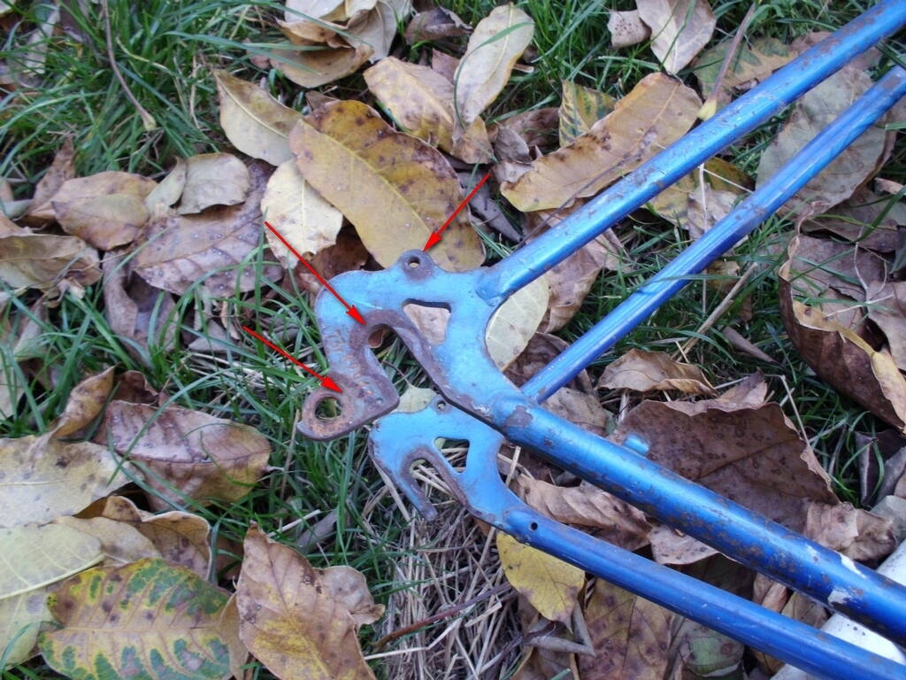

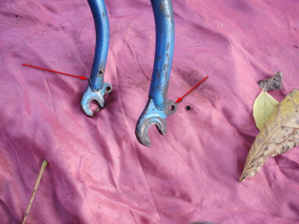

Сохранились осенние фотки работ по раме.

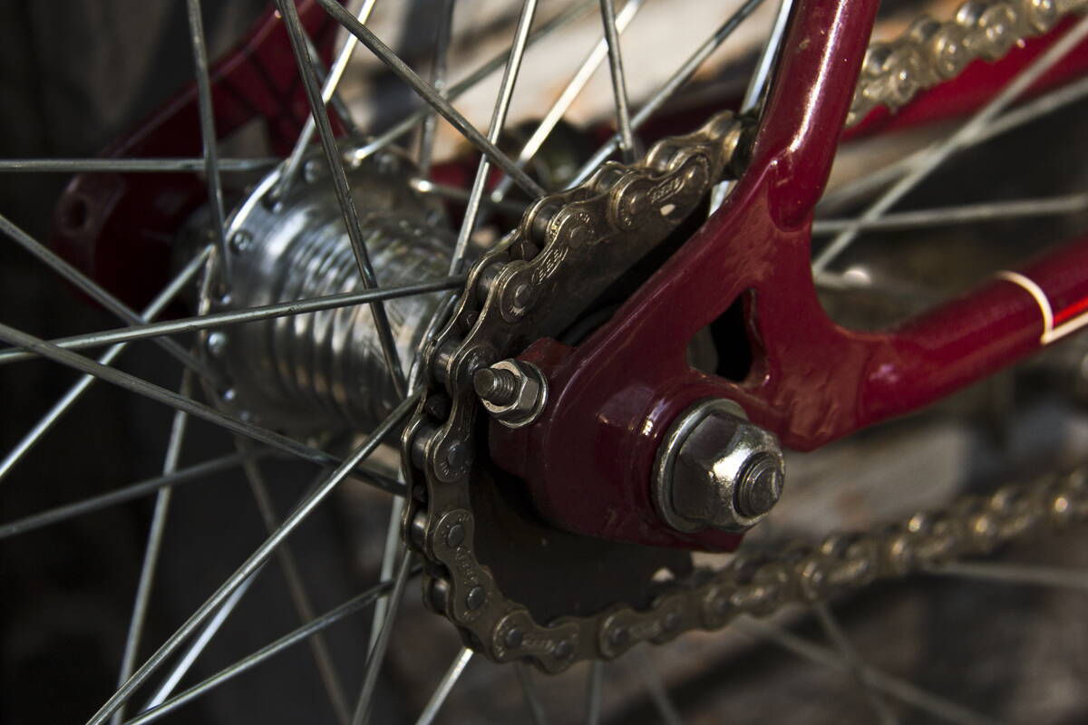

Были срезаны петух, бонки и крепления крыльев, заменены кронштейны насоса. Задние дропы усилены и облагорожены U-образными накладками, добавлены натяжители цепи моей конструкции.
DSCI0174.JPG [ 541.61 КБ | Просмотров: 10753 ]
DSCI0179.JPG [ 602.67 КБ | Просмотров: 10753 ]
DSCI0151.JPG [ 705.3 КБ | Просмотров: 10753 ]
DSCI0159.JPG [ 727 КБ | Просмотров: 10753 ]
DSCI0168.JPG [ 529.19 КБ | Просмотров: 10753 ]
DSCI0157.JPG [ 565.48 КБ | Просмотров: 10753 ]
DSCI0158.JPG [ 645.23 КБ | Просмотров: 10753 ]

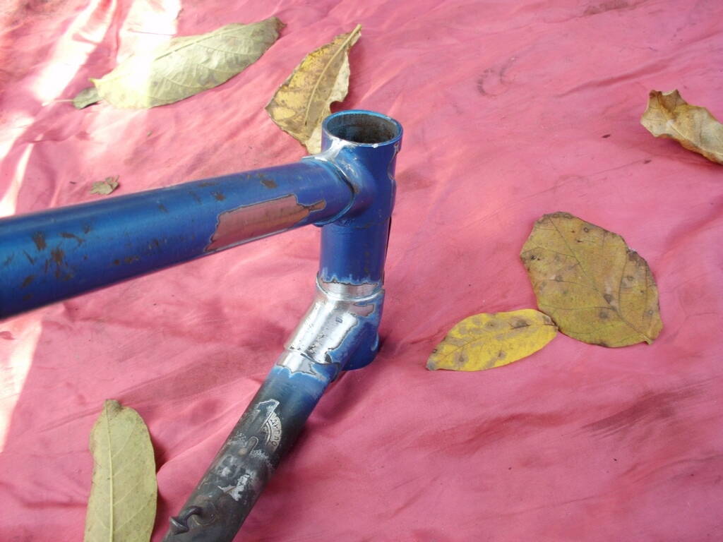

Меня почему-то стал раздражать прямой срез подседельных хомутов рамы, начал опиливать их под ээ… седловатую, более изящную форму:
DSCI0163.JPG [ 550.77 КБ | Просмотров: 10753 ]
DSCI0175.JPG [ 396.8 КБ | Просмотров: 10753 ]

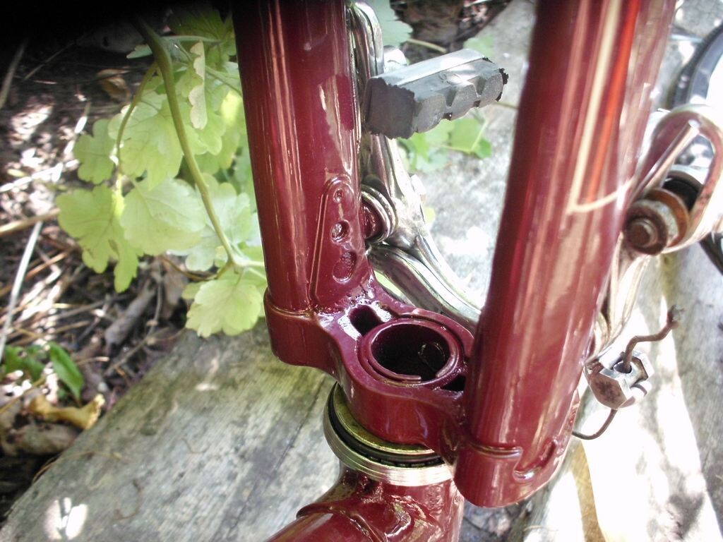

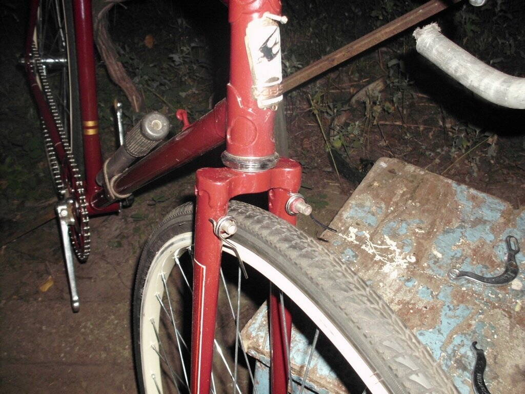

Штампованный верхний мостик, вестимо, был кибенизирован, и заменён трубчатым в виде дуги. С нижнего отрезано ухо крепления крыла, заводская контактная сварка усилена пайкой латунью.
DSCI0170.JPG [ 511.63 КБ | Просмотров: 10753 ]
Рама собрана на заводе достаточно красиво и аккуратно, но кое-где всё-таки облагородил напильником – в основном, приливы и стыки узлов.
DSCI0171.JPG [ 536.59 КБ | Просмотров: 10753 ]
DSCI0177.JPG [ 594.52 КБ | Просмотров: 10753 ]

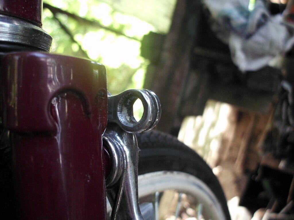

Тормоз – вкусняшка проекта :D
Идея эта не нова, например такие тормоза в исполнении Paul можно встретить на многих буржуйских кастомах. Также видал в продаже нечто подобное от Tektro – два рычага такой же формы, и всё. Для BMX, что ли…
Я с некоторых пор немного работаю над улучшением чёткости работы ХВЗшных тормозов viewtopic.php?f=31&t=160854&p=1542805#p1542803
Здесь это решается предельно изящно. Скоба, держащая оси рычагов, упраздняется, отверстия в вилке под неё тоже. Оси припаиваются непосредственно к перьям вилки (заодно можно устроить любой необходимый рич). Здесь же сверлятся отверстия под пружины, и устанавливаются усилители. Усилители больше для понта :D , но они же отвечают на вопрос, не ослабят ли вилку дырки под пружины в таком месте.
Но есть в этих усилителях и отрицательный момент. Часто люди недалёкие бездумно усиливают детали (любой вспомнит кучу примеров, например спицы 3 мм), не думая о последствиях. В данном случае, при лобовом ударе вилка может и не согнётся, но может пострадать рама…
Но я надеюсь на врождённую аккуратность хозяина вела и его везение. Да и если грохнет он его, один хрен мне исправлять, а там уже всё равно, что ровнять :D
Вобщем, пусть будет понт и компенсация дырок под пружины :D
Думаю, всё ясно из картинок.
DSCI0162.JPG [ 582.18 КБ | Просмотров: 10754 ]
DSCI0173.JPG [ 642.18 КБ | Просмотров: 10754 ]
DSCI0182.JPG [ 613.47 КБ | Просмотров: 10754 ]
DSCI0178.JPG [ 460.97 КБ | Просмотров: 10754 ]
DSCI0684.JPG [ 141.46 КБ | Просмотров: 10754 ]
DSCI0679.JPG [ 179.42 КБ | Просмотров: 10754 ]
Это решение, кроме солидного увеличения жёсткости тормозного механизма, придало ему изящность.
Ради той же изящности, я не стал лепить спортивную ручку тормоза (на Табуретке viewtopic.php?f=31&t=123180#p1083112 это всё очень громоздко выглядит, а тут ещё и стилизация под 30-е – не было тогда таких дебелых ручек), а применил ручку от дополнительного тормоза дорожного велосипеда – такие ставились на Салюты, Уралы, ПВЗ. Работает она не хуже и не лучше спортивной, удобна.
В интересах стиля и изящества установлен обычный ХВЗшный «клюв» - упор оболочки троса. Это слабое, гибкое звено, он несколько нарушает чёткость работы тормоза, но из-за жёстких осей рычагов и очень короткого троса тормоз работает значительно чётче оригинального.
Конечно, если стиль позволяет, от клюва лучше избавиться download/file.php?id=373898&mode=view/DSCI0591.JPG
Можно также установить прямой короткий жёсткий клюв, иногда попадающийся на туристах, или от старого ашана с кантилеверами, или изготовить подобный самостоятельно. Также заметно повышают чёткость тормоза современные колодки по сравнению с родными. Ну и напоминаю: viewtopic.php?f=31&t=160854&p=1542805#p1542803

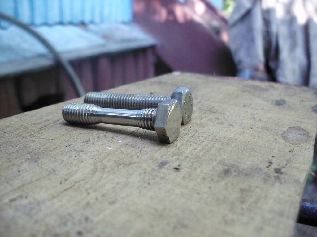

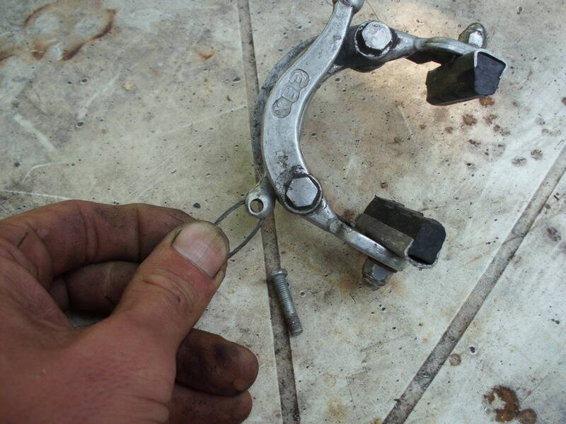

Часто у крокодиловодов вызывают досаду вечно ржавые фасонные болтики с дыркой, которые зажимают главный тормозной трос в уздечке поперечного троса (подобные используются и на других типах тормозов). Особенно злит то, что эта мелкая деталька находится прямо на морде велосипеда, даже перед эмблемой, и своей ржавчиной муляет, как бельмо на глазу.
Сюда просится самодельный болт из нержавейки, но просверлить нержавеющий болт тонким сверлом поперёк просто так не получается.

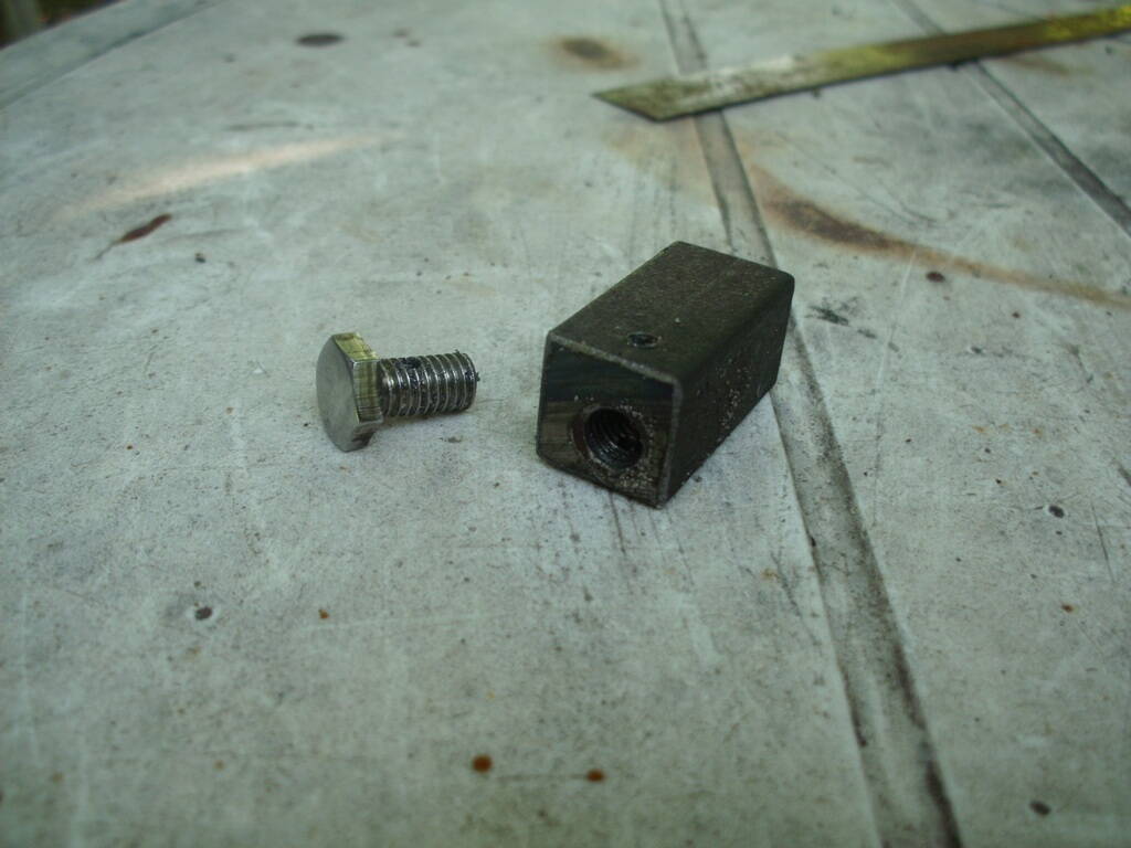

Я сделал элементарную приспособу:
DSCI0692.JPG [ 198.67 КБ | Просмотров: 10754 ]
Вдоль кусочка стального 14-го квадрата сделал резьбовое отверстие М6, а поперёк, на нужном расстоянии от края – отверстие диаметром 2 мм . Оба отверстия нужно делать сквозными для удобства. Важно обеспечить перпендикулярность осей отверстий между собой, а то, что они расположены не по оси приспособы, пох неважно.
Вкручиваем обрезанный по длине болт до упора и сверлим. Сверло для нержавейки лучше использовать марки Р9 и применять смазку – хоть испорченный смалец, хоть отработку от машины. Сверлить осторожно, лучше на станке, хотя при известной аккуратности, дрель всегда рулед. Если сверло сломается, скорее всего придётся выбросить и болт и приспособу.
Да, я сделал отверстие под трос примерно на 1,5 мм дальше от головки и при монтаже ставлю там дополнительную шайбу. Т.о. трос получается зажатым между двумя шайбами. Но можно сделать и полностью по-заводскому. Нужно помнить этот момент: viewtopic.php?f=31&t=160854&p=1379087#p1379025
Оригинальный болт имеет утолщение под головкой. Я не придумал ничего лучшего, как взять пруток 8 мм, просверлить на токарном станке и нарезать внутри резьбу М6. Нарезать на колечки и накрутить на болт – благо резьба на болтах оказалась под самую шляпку.
DSCI0693.JPG [ 186.38 КБ | Просмотров: 10754 ]
Можно использовать подходящую трубку, можно отказаться от резьбы, просто надев колечко, обточить шайбы и т.д. Нельзя только прямо пихать в уздечку болт М6, ибо там отверстие больше и всё рассчитано именно на фасонный болт с утолщением под шляпкой.

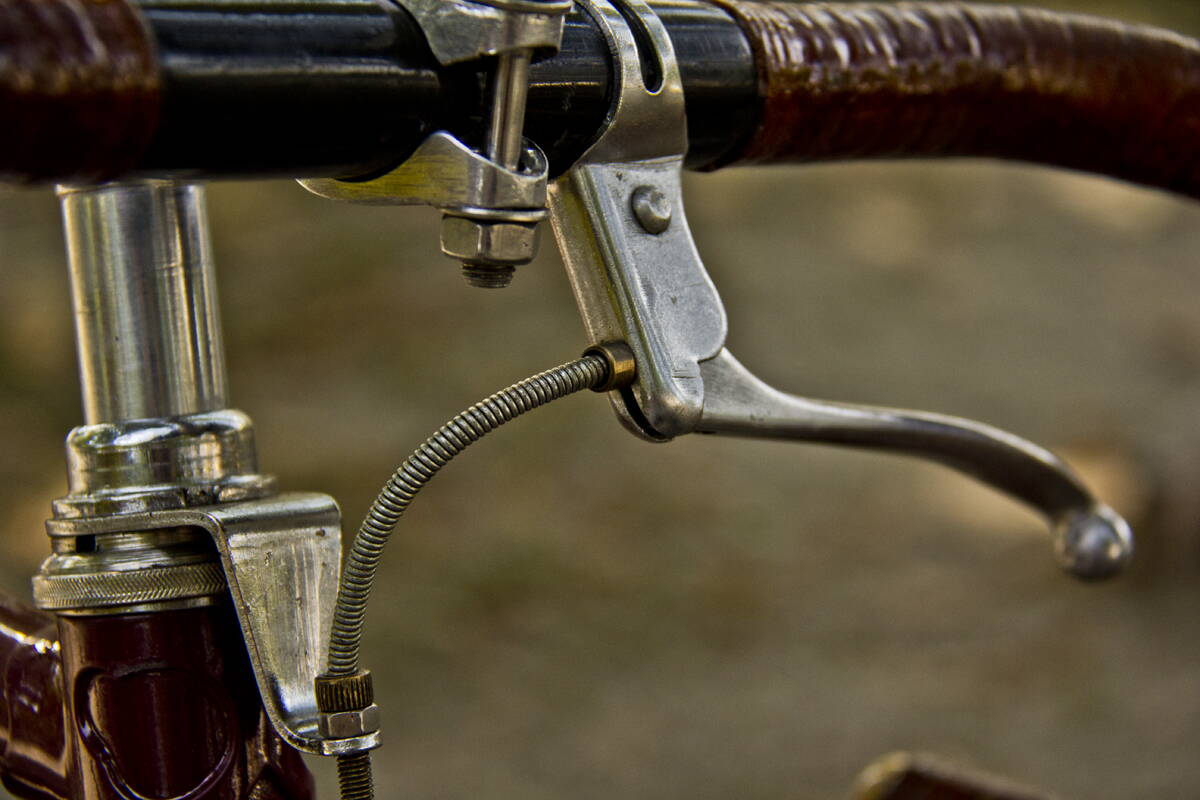

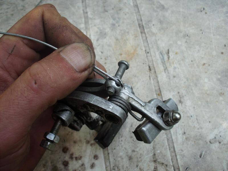

Да, и я не вывожу вбок под кембрик конец основного тросика, как принято на заводе. В уздечке пропиливаю посередине паз, и конец троса торчит прямо вниз. Это видно на фотках выше.
Дальше обнаружился интересный момент с коротким поперечным тросиком. Коллеги нередко испытывают затруднения с его добыванием.
Его можно раздобыть родной (при этом они бывают немного разной, не всегда удачной, длины. Можно спаять самостоятельно – лучше с кислотой и в такой приспособе viewtopic.php?f=31&t=160854&p=1369444#p1369443
Однако недавно в составе мешка хлама – подгона местных пьяниц – ко мне в единственном экземпляре пришёл не совсем обычный тормоз ХВЗ. Он стильно выглядит, и был с удовольствием применён на «Бельгийце».
Но не это главное. Необычное крепление поперечного тросика натолкнуло на идею использовать подобное, переделывая просто дрелью привычные рычаги ХВЗ. Такая переделка позволит просто покупать готовые тросики на базаре без всякой паяльной работы.
Посмотрим фотки велосипеда выше. С левой стороны в рычаге фигурный пропил, туда заводится красивая фасонная бонка с дыркой, в дырке трос, упирающийся в бонку напайкой. Это стильно выглядит и украсило велосипед, но по большому счёту, лишнее. Привычная конфигурация этого места, где тросик напайкой заведен в фигурную щель на рычаге, рулит.
А вот правая сторона исполнена интересно и многообещающе. В ней сделано сквозное отверстие:
DSCI0694.JPG [ 117.55 КБ | Просмотров: 10754 ]
Сюда вставляется дырявый болт, как на уздечке, и как мы только что делали из нержавейки. Свободный конец троса вводится в щель рычага, внутри щели протягивается через отверстие в фасонном болте. Можно выставить необходимую длину троса. Болт затягивается, при этом края рычага вокруг щели БЕЗОПАСНО деформируются – немного сходятся, всё надёжно зажимается.
Пока идея:
На базе этой конструкции предлагаю свою (ещё живьём не пробовал), избавляющую от пайки и поисков короткого тросика. Нужна дрель и любой трос с рынка, болт или винт М5:
DSCI0720.JPG [ 113.77 КБ | Просмотров: 10754 ]
DSCI0721.JPG [ 154.05 КБ | Просмотров: 10754 ]
DSCI0722.JPG [ 64.17 КБ | Просмотров: 10754 ]
Щель в рычаге неплохо несколько углубить ножовкой. Трос должен огибать болт по возможности полнее, всё должно быть затянуто до надёжного зажимания троса с деформацией краёв рычага.

Валяющиеся на каждой точке двойные обода с посадочной шириной 20 мм вообще бессмысленны. Их покупают селяне, думая, что так они усиливают свои колёса. На самом деле, стальное колесо Украины и выносливей, и комфортней. Не говоря уже об ашановом несоответствии ширины этих ободов и дорожной покрышки. На такой жёсткий обод хорошо бы поставить шоссейную покрышку 23 мм под 7-8 атм, но его посадочная ширина слишком велика.
Казалось бы, на такой обод по ширине идеально ставятся шины правильного туристовского диапазона 28-35 мм, но… из-за его чрезмерной жёсткости велосипед трясёт, не позволяя развить нормальной скорости и получить наката. При попытке уменьшить давление в колёсах, чтобы это компенсировать, велосипед прилипает к дороге, появляется опасность пробоя шины до обода. Вроде немного растёт комфорт, но скорости и наката не добавляется viewtopic.php?f=31&t=160854&start=645#p1281535
Короче, во всех случаях гражданского велосипедизма умнее иметь твёрдую шину на упругом ободе, а не мягкую шину на каменном.
Как постель: мы ж на деревянную кровать стелем мягкую перину, а не на мягкую перину фанерный щит.

О ! Я про нього наслухааавсяяя від Кості ... я чув і його особистий голос, темної літньої ночі в телефонну трубку, цей "Корбін" виводив бельгійську народну пісню "Карлуша" (:pardon: можливо і співпадіння х.з. але щось пєрнате в цьому є :wink:) не притертими гальмівними колодками по ободам.
Вєлік вийшов на славу :yes: Суцільний "хенд-мейд" :good:

А задний обод все же гнутенький, вмятенький?
Крепление тормоза супер! В остальном есть за что критиковать, но не буду, не дорос еще сопляк :D :lol:
Возможно, самая универсальная.
Спутник В-34 1963 г.
Турист 153-411 1977 г.

Передача правильная, я тоже к такой пришел 46/18.
Костя, крепление звезды подавляющее :yes: так высоковольтные мачты крепят практически. На века. :good:

Ну что, очередной раз убедился, что хороший турист на грамотных колёсах – правильный велосипед для города.
В гору он едет немного тяжелее стартона – сказывается более длинная база. Т.е. при этой передаче (46:18) на ровном мне едется с теми же усилиями, что и на Табуретке (где 49:16), а на подъёме как-то тяжелее.
Не могу пока сравнить со СШ, не сделал еще...
А с массовыми "горными" уже могу. На крутом подъеме, с убитыми в хлам коленями, прикалываюсь над ребятами на ашанах. При похожем соотношении (48:20) часто, при обгоне, ловлю непонимающие взгляды. Типа, как это, он на 3-х скоростном старинном веле, обошел нас.
