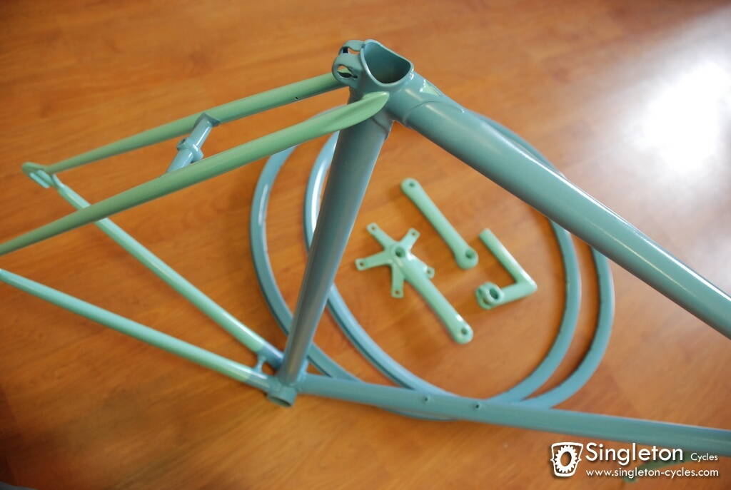

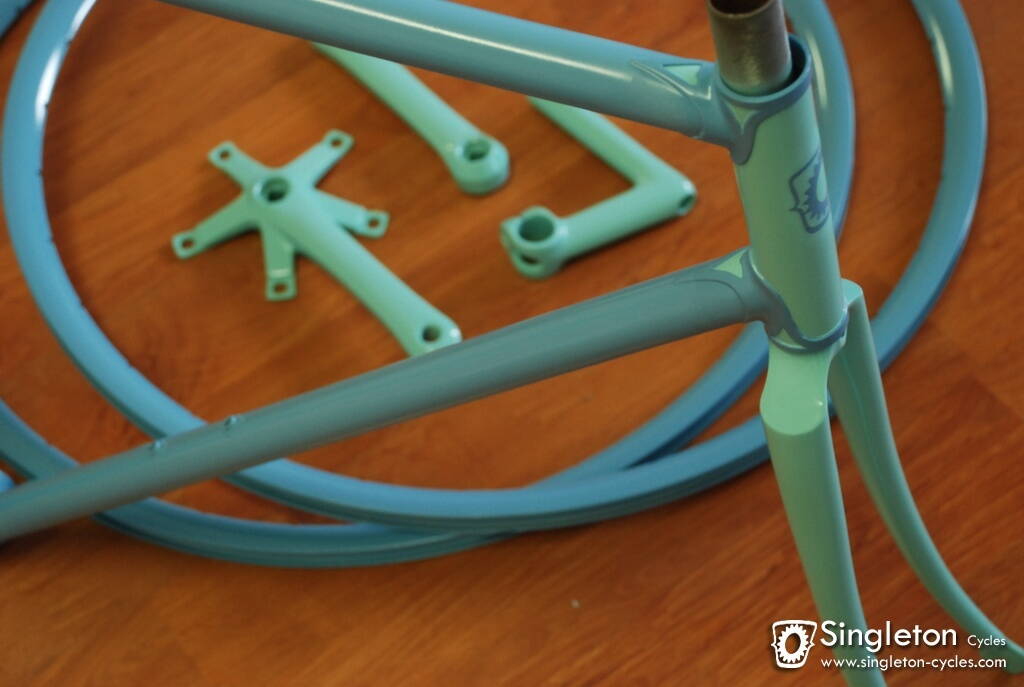

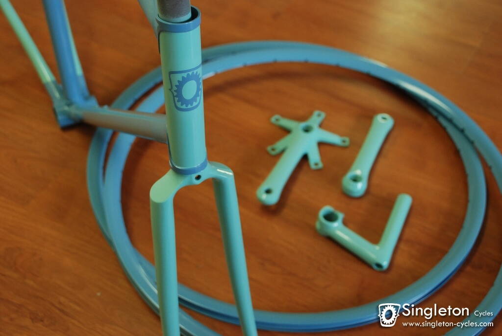

Сударь ... СПАСИБО ЗА ССЫЛКУ ! На этом же ресурсе я увидел ВОТ ЭТО !!! .....http://singleton.bricebayer.com/?folder=Home
Рама один в один как у меня !

почти, узлы на рулевом и подсидельный один в один, дропаюты и задний мост отличаются.

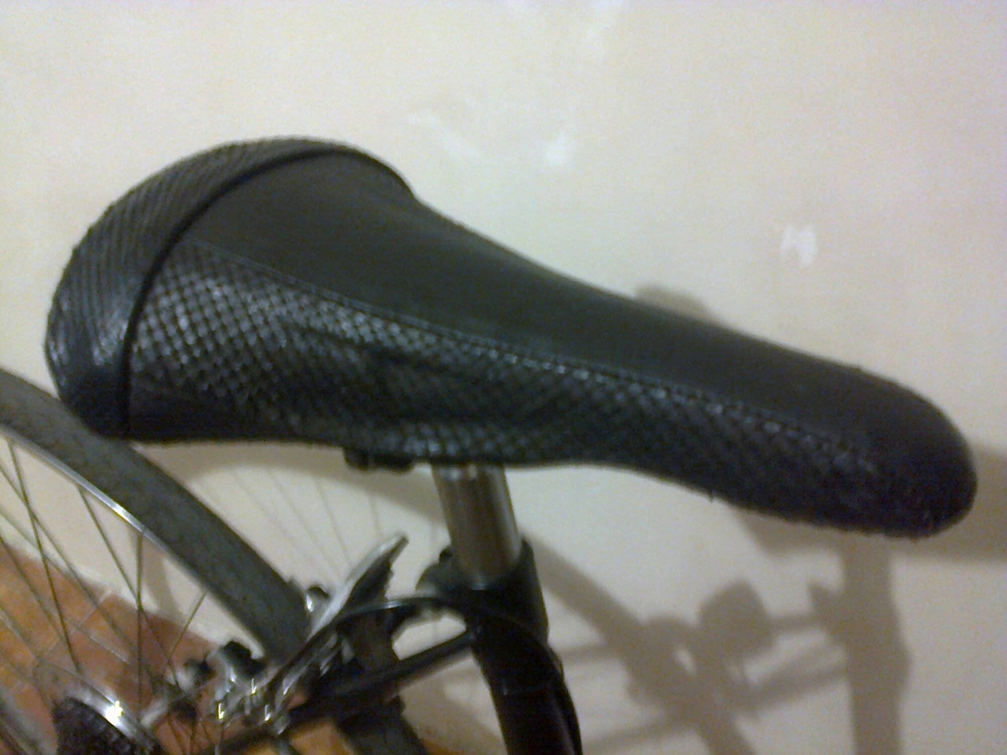

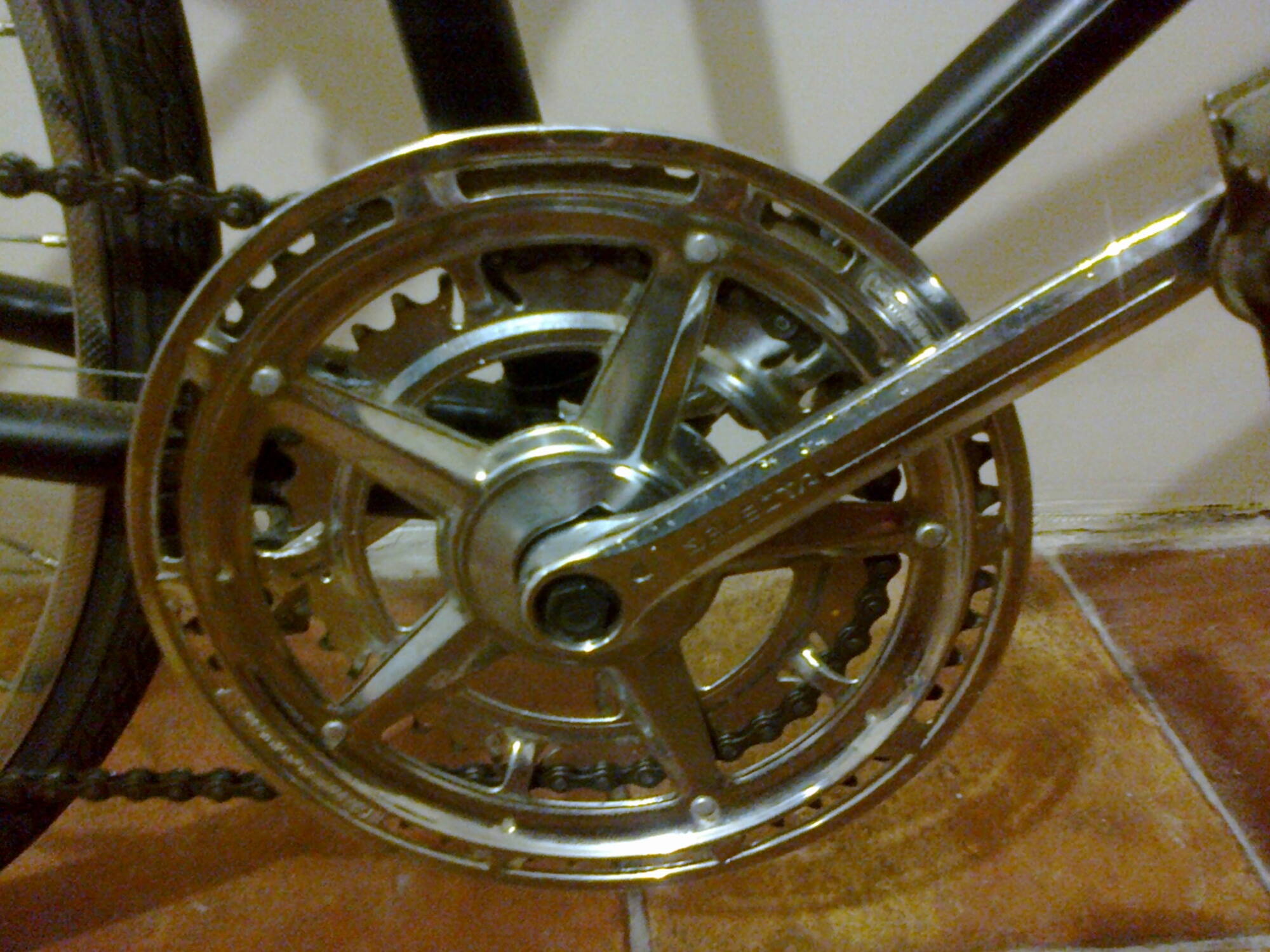

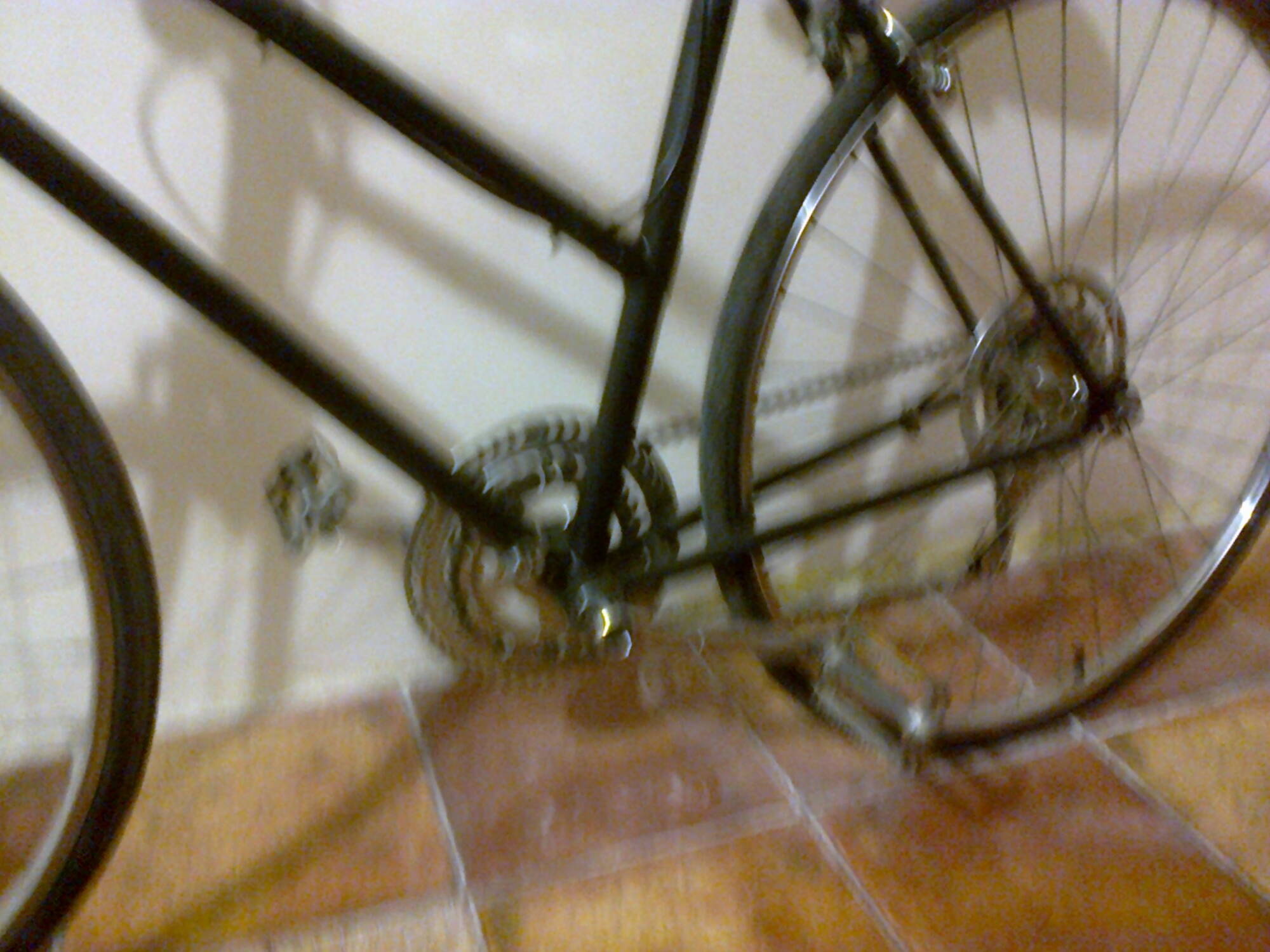

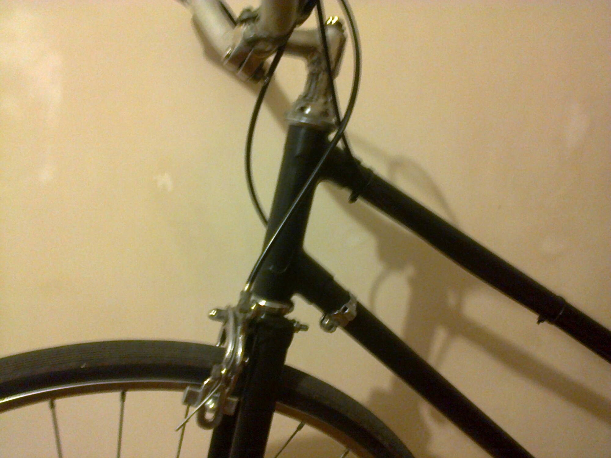

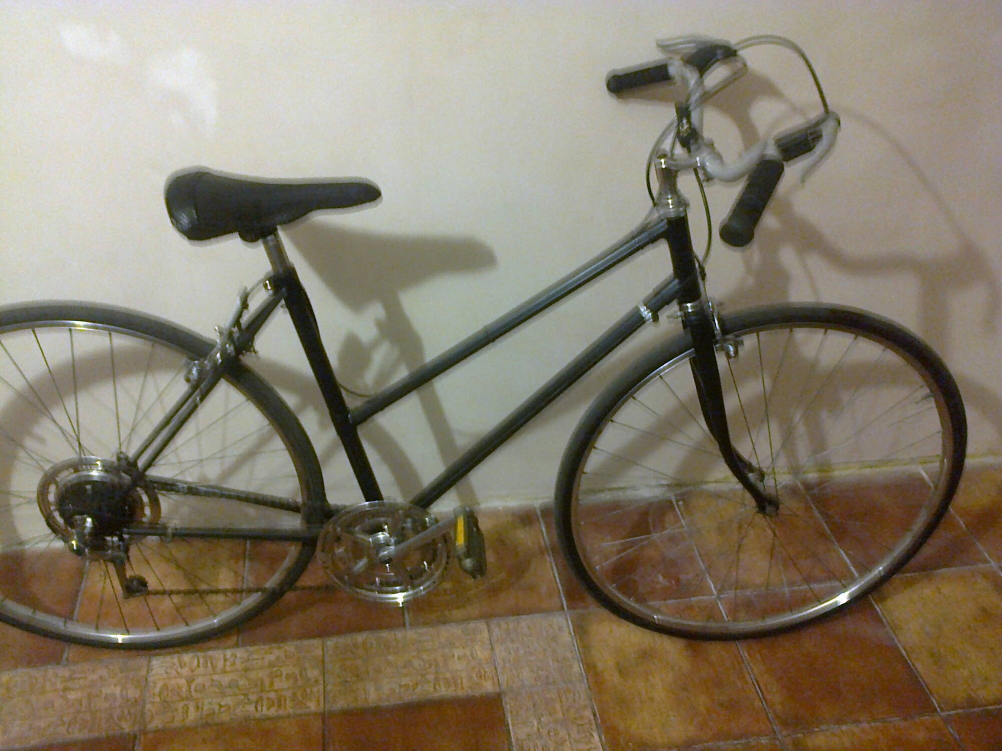

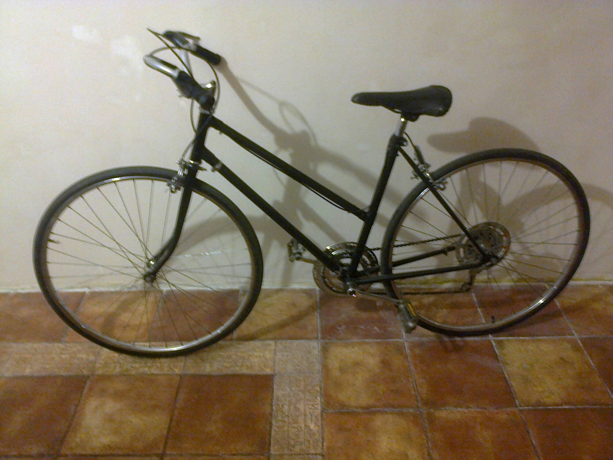

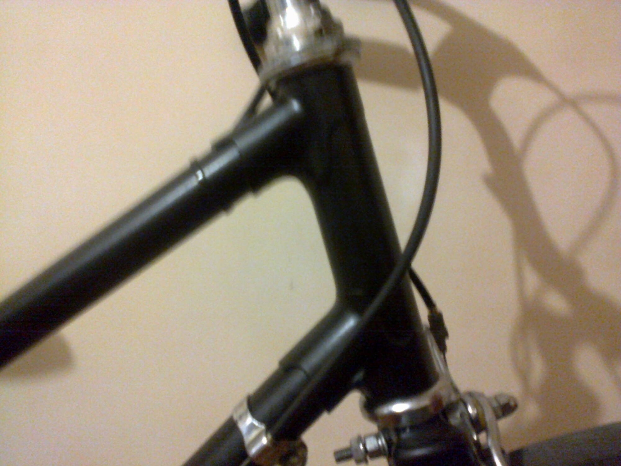

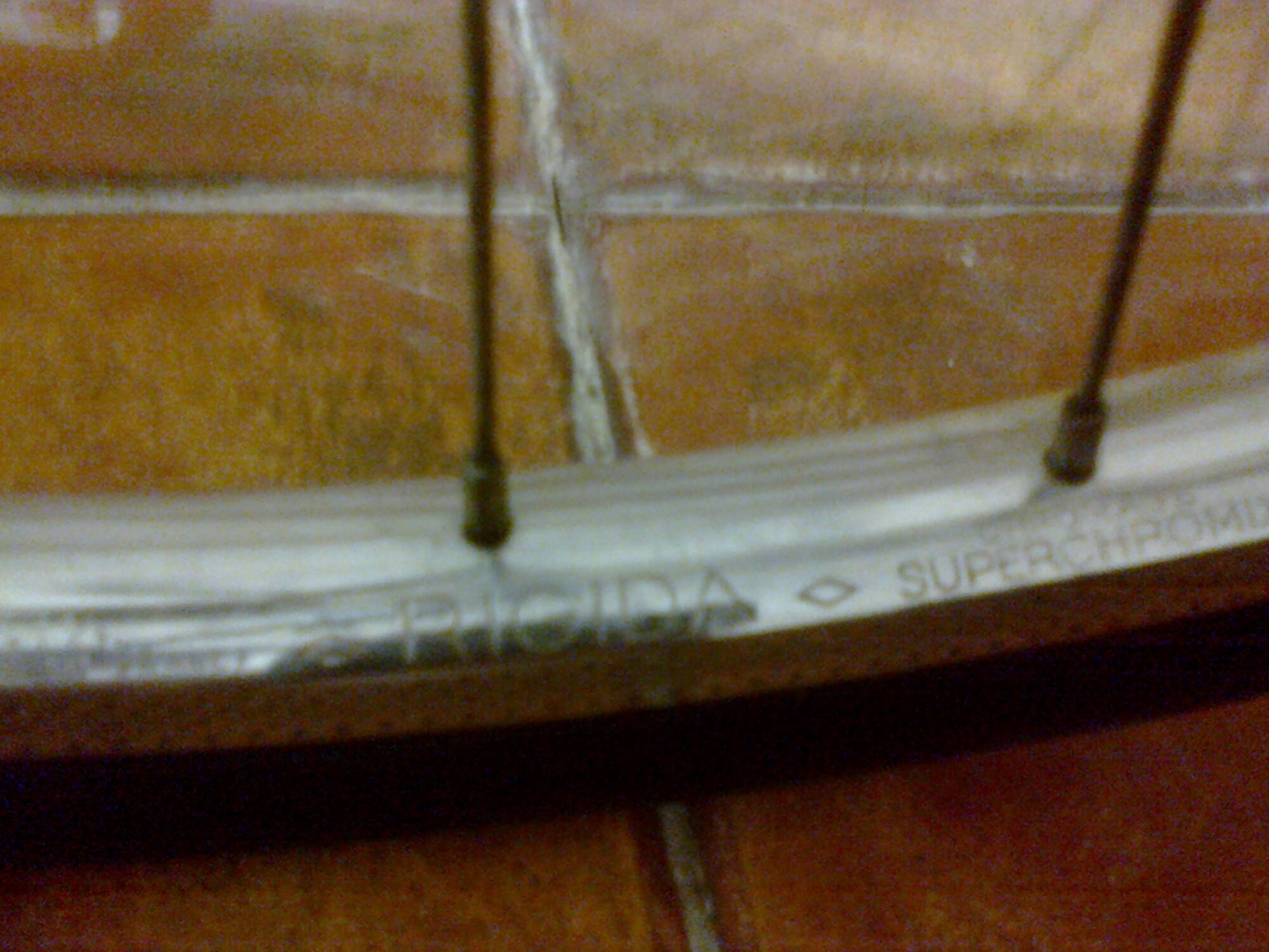

Выложу немного фото английской дамки жены FREE SPIRIT .

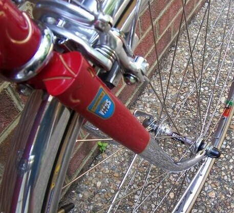

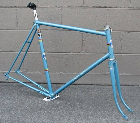

Вот еще нашел французского производителя , модели которого еще больше походят по внешнему виду на моц фреймсет . https://bertinclassiccycles.wordpress.c ... 1970-1979/

ИДЕНТИФИКАЦИЯ ФРЕЙМСЕТА ЗАВЕРШЕНА ! Это MONDIA SUPER Швейцарского производителя велосипедов . Помощь в его определении мне оказал блогер Джим , создатель сайта о марке BERTIN . Я написал ему письмо с просьбой определить БЕРТЕН / произносится именно так / это или нет . На следующий день от него пришел ответ .... Hi, Evgeniy-
I have looked at the photographs on the tourist/Kharkov site and believe that your bicycle is not a Bertin. Bertin bicycles usually had the serial number on the rear dropout and these were usually 4 or 5 digits in length. Your bike has the serial on a raised plaque on the back of the seat tube. Also, although your bike has a Wagner fork crown like the red and and blue Bertin photos you show, that fork crown was used extensively by other manufacturers like Raleigh and Carlton.
You might want to think about Swiss brands like Tigre, Mondia and Allegro
Привет Евгений - я посмотрел на фотографии на сайте турист/Харьков и считаем, что ваш велосипед не это Бертен. Бертен велосипеды обычно имел серийный номер на задней отсева, и они обычно 4 или 5 цифр в длину. Ваш велосипед имеет серийный номер на поднятые налета на задней части сиденья трубки. Кроме того, хотя ваш велосипед имеет Вагнер Форк Короны как красный и и синий Бертен фотографии вам показать, что Корона вилки широко использовался другими производителями как Рейли и Карлтон. Вы можете думать о швейцарских брендов как Тигре, Mondia и Аллегро. Джим

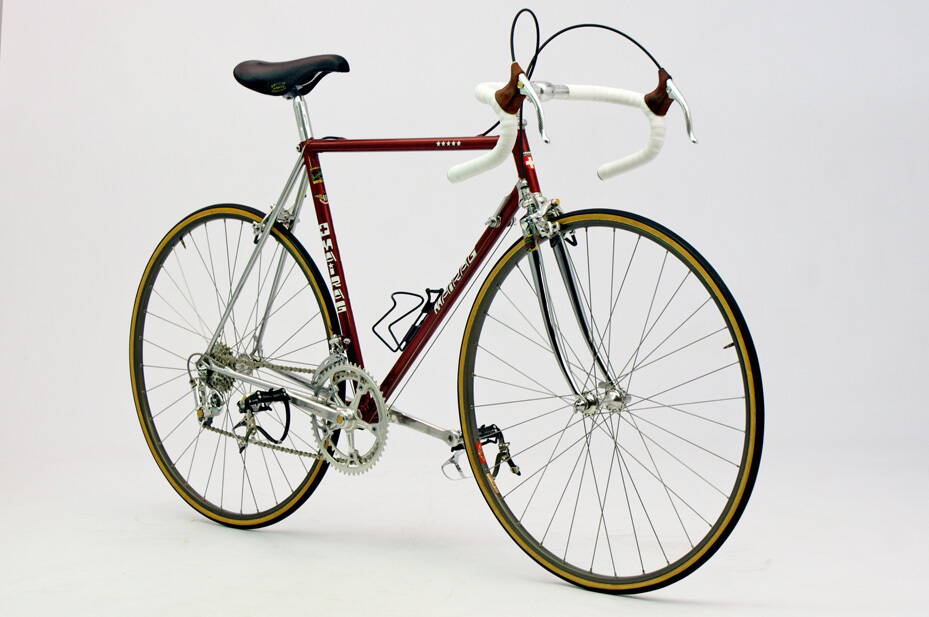

http://www.speedbicycles.ch/velo/424/ma ... _1986.html Вот такие шедевры они делали в середине восмидесятых
