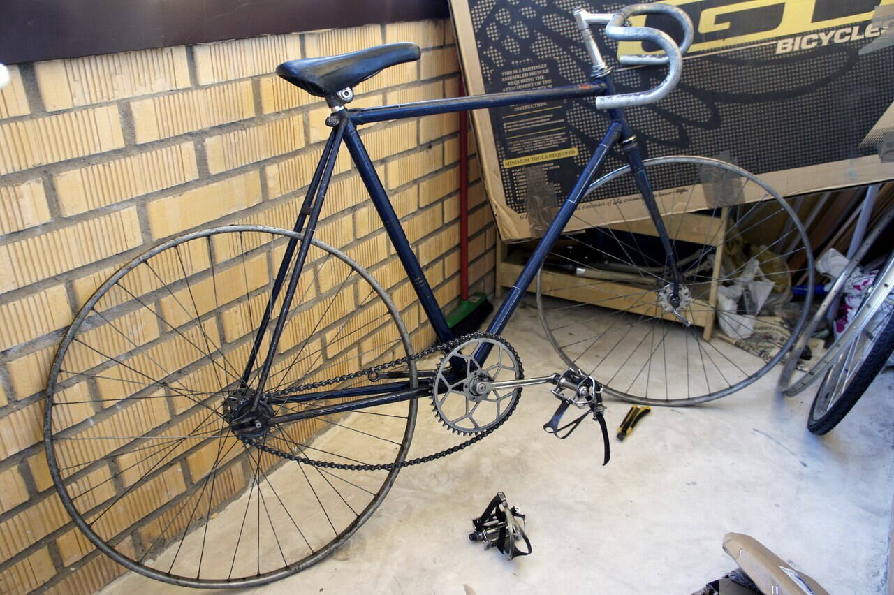

Посчастливилось мне найти трековый велосипед, думал обновить краску и поставить на современные комплектующие, однако оказалось, что велосипед этот редкий и вымирающий вид("спасибо" хипстерам и моде на фиксы). Так вот, решил восстановить велосипед в родном цвете и с родными комплектующими.
Велосипед этот В-63, 1956г. В приложенном файле его фотография - так, как он ко мне прибыл.
Данных об этой моделе практически нет. Фотографий внешнего вида также нет.
Кто имел дело с этой моделью или имеет фотографии - не поленитесь, напишите\выложите здесь информацию. Очень хочу восстановить родной внешний вид.
6.10.15: Выявил и убрал с велосипеда неродные детали в итоге получилось, что до оригинала не хватает следующего:
- Левого шатуна
- Выноса
- Руля
Комментарий к файлу: Из имеющегося.

 Заголовок сообщения: Re: Трековый ХВЗ В-63
СообщениеДобавлено: 20.08.2015 13:58
olvr13, вітаємо !!!
Велосипед в Вас - казка !!! Напрямок Ви вибрали ідеальний :yes:
_____________________________
Звідки в Вас така впевненість, що саме В63 ?! :shock:
Хоча дуже схожий :yes:
По розмальовці там стандартне для ХВЗ розміщення цировок, що для "Спутніка", що для "Чемпіона" так, що з тим проблем не буде :yes: Єдине питання з малюнком на підсидільній трубі рами ?!
"карту" дамо :yes:
технологію розкажемо http://xt.ht/phpbb/viewtopic.php?f=31&t=178768&start=120
Назва теми розкриває всю глубину Вашого питання так, що думаю Влад скоро з'явиться :wink: :D
СообщениеДобавлено: 20.08.2015 14:21
Сообщения: 41
Город: Петербург
Зарегистрирован:20.08.2015
Разбирали в тематической группе эту модель. Большинство сказали, что это В63, хотя были варианты с В62.
Вот фото того, что осталось на подседельной трубе:
+ по 3 золотые полоски сверху и снизу,сделанные через трафарет.
Спасибо за схему, но хотелось бы фотографию большего разрешения,а то деталей не видно.
У Влада(если Карганова) узнавал насчет рамы, вроде решили что В63.
СообщениеДобавлено: 20.08.2015 14:52
О так там деколь старої емблеми ХВЗ :yes:
Пропорції можуть змінюватись в залежності від "ростовки" рами, тут вроді 56 була
СообщениеДобавлено: 20.08.2015 20:21
Сообщения: 1830
Изображения: 45
Город: РФ г. Мытищи
Возраст: 62
Зарегистрирован:20.10.2010
Естественно В-63! :yes: На В-62 - передняя точка крепления подседела.
