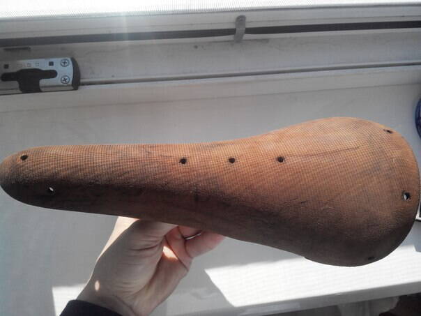

Вот такое седло было после мойки в теплой воде и замачивании в желатине:
А вот деталь после обработки напильником наждачкой:
Стоит ли продолжать трахаться восстанавливать?

Евгений Ващенко писал(а):
З.Ы.: как прятать фото под спойлер????
Когда редактируешь, нажми сверху кнопку Spoiler, в сообщение встаятся два слова в скобках.
Ссылки на свои фото нужно поместить между ними.
(пробелы я добавил специально, чтобы код не работал)
[ spoiler]
фото 1
фото 2
фото 3
[ /spoiler]
