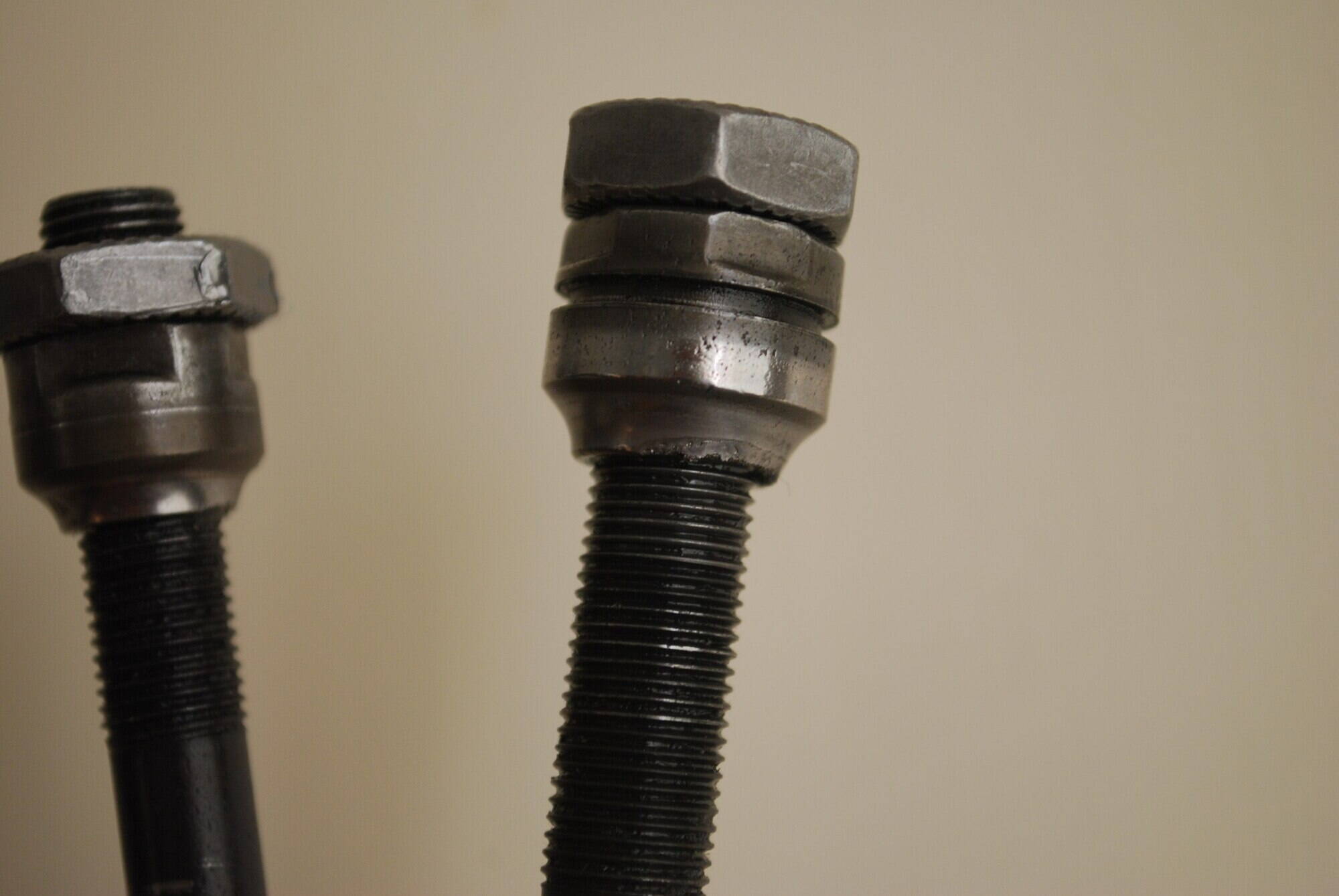

розібрав втулку в ітогє... 10 кульок замість 9 :oops: ну і конуса на фото

Vovan_G5 писал(а):
поменяй втулку, ей уже звиздец после такого.
TPBcOT9dkOs.jpg [ 4.24 КБ | Просмотров: 1138 ]
afeCDiQnB-Q.jpg [ 280.02 КБ | Просмотров: 1100 ]

ukrainian1978
Видно плохо, но конуса неважные...
позже:
Теперь видно, конуса на выброс, жуткий кетай.
Ищите обычную советскую втулку, цена вопроса 30 гривен на Куреневке, возьмите конуса оттуда.
А лучше и ось с гайками, чтобы избавится от эксцентрика. Он вообще там не нужен, или вы по 15 раз за поездку колёса снимаете?

Пафнутий писал(а):
Ищите обычную советскую втулку ... возьмите конуса оттуда.
вопрос
диаметр дорожки шариков на китайском конусе и на конусе ХВЗ (переднего колеса) одинаковый? или различаются??
шарики в китайской втулке и в ХВЗ на сколько отличаются?

Maxim_Sed
На советских втулках шарики 4 мм (бывают и 5 мм), на кетайских может быть любое значение.
Для чашек это без разницы.
Разумеется, к советским конусам нужны шарики 4 или 5 мм (зависит от конструкции).
Вот здесь под словами "где купить железяки" всё показано для Киева
viewtopic.php?f=31&t=160854
Продолжение истории там >

думаю, что "скрещивать" стандарты (отечественной втулки и китайской) ошибочный путь
смысл затеи сомнителен
проще купить новую втулку viewtopic.php?f=19&t=284233&start=15#p1570204
и не тратить время на эксперименты

Maxim_Sed
Если и чашки такого качества, то разумеется лучше новую поставить

в одном уравнении (китайская бу-шная втулка) очень много неизвестных
- шарики (материал, форма, состояние)
- конуса ( --//-- )
- чашки ( --//-- )
- ось ( --//--)
проще растоптать и выкинуть ))

хлопці я не з Києва так шо мені тіко з інтернету бо в місцевому магазі тільки конуси для осі з гайками на ашани

http://vtravel.in.ua/?product=konus-lon ... ekscentrik такі підійдуть?

іще питання яким боком до вилки повинні бути гайки зазубреним чи скругленим?

к вилке - зазубреными
