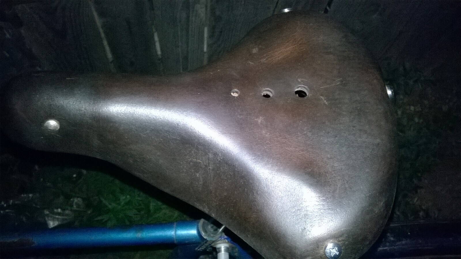

Велосипед таки поехал, если мне не показалось. Дело вот в чем: у советского седла оказался больший диапазон регулировки в горизонтальной плоскости. И путем сдвигания его вперед до максимума удалось получить тот самый результат: а именно прямой угол на согнутых коленях.
Изменения, я заметил не сразу. На большой скорости вращения педалей если честно отличий вроде бы нет. Но вот при езде по грунтовке на небольшом каденсе появилось ощущение что велосипед сам едет :lol: , стоит немного только покручивать педали. :tourist:
Седло выглядит так:
Комментарий к файлу: И да, оно с задранным носом, что сразу не заметил, но хорошо почувствовал :lol:
1.jpg [ 326.5 КБ | Просмотров: 3178 ]
3.jpg [ 362.43 КБ | Просмотров: 3178 ]
4.jpg [ 348.96 КБ | Просмотров: 3178 ]
Комментарий к файлу: По жесткости оно довольно мягкое в итоге. Здесь видно что оно уже успело лечь на каркас. Но в принципе, это объяснимо еще и узлом натяжения, а точнее его отсутствием как класса на таких сидениях.
2.jpg [ 363.72 КБ | Просмотров: 3178 ]
Фото сделаны уже ночью по приезду. Качество :facepalm:
Как победить адский скрип пружин на таком седле? Выкинуть лишние пружины по аналогии с бруксом? Смазать? А то скрип такой стоит при педалировании что я уже даже барабашек в крыльях не слышу :ROFL:

СообщениеДобавлено: 18.09.2015 22:42
Скрип може бути не тільки в металі(пружинах), а і в місці контакту заклепка-шкіра, тоді прийшов час змащувати сідло.
СообщениеДобавлено: 18.09.2015 23:41
Сообщения: 4621
Город: Зеленодольск
Зарегистрирован:08.07.2014
Dj.Sator
Больше всего в носике скрипит, там где проволоки об металлическую скобу трутся, не жалеть солидола.
Это про первое седло, которое получше выглядит.
Ну и стараться саму кожу не мазать изнутри.
