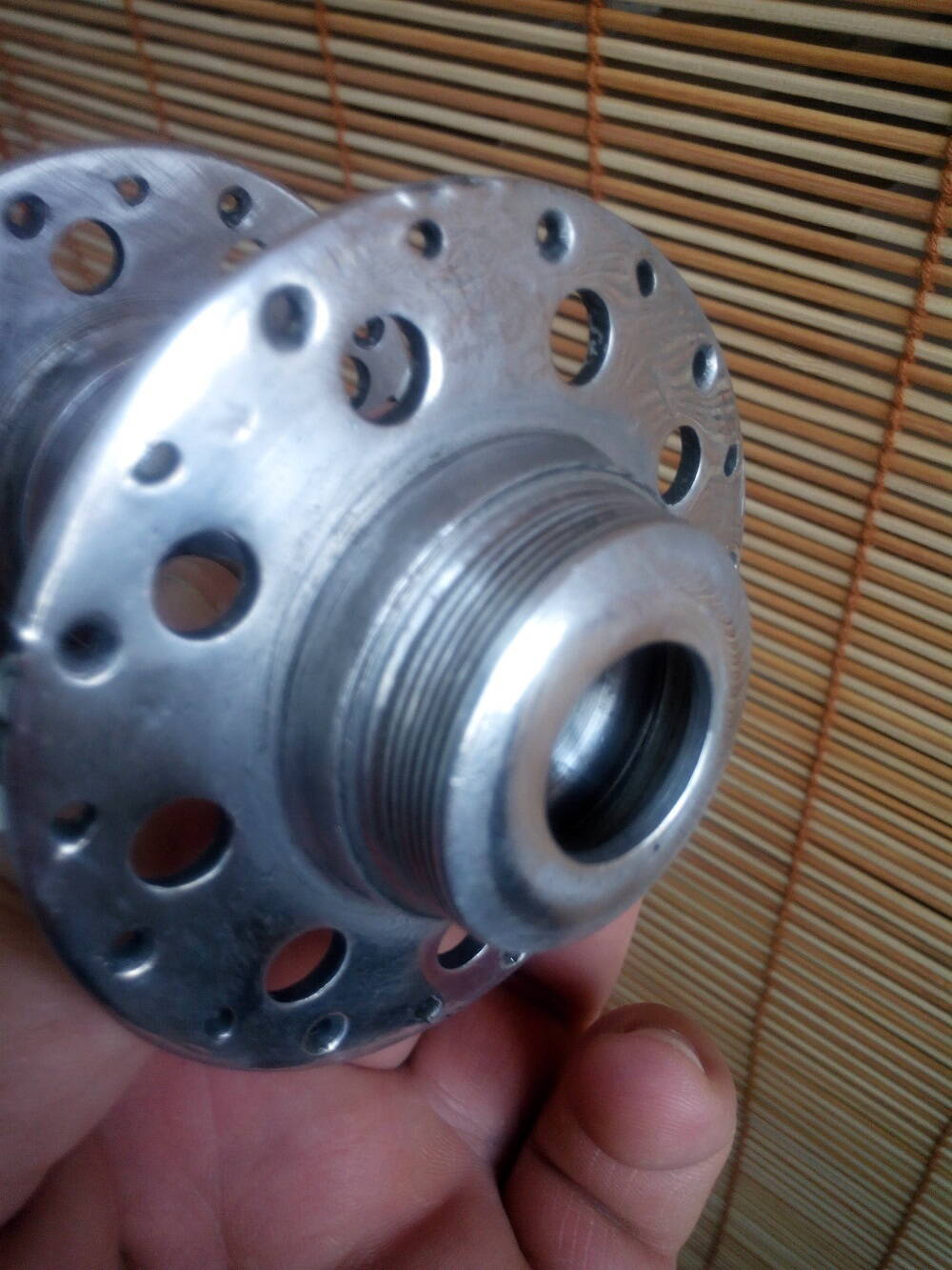

Парни, по задней втулке, кто что скажет?

СообщениеДобавлено: 08.09.2015 21:39
Я торпедо ставлю :D
Хз, в этой мне сколы те не нравятся. А резьба.. может там что-то дюймовое и накрутится. Конечно, по возможности, заменить бы и трещётку родную добыть.

Сообщения: 232
Город: Kiev
Зарегистрирован:22.08.2015
Ясно, спасибо. Наверное придется все таки ехать на куреневку спросить у ребят. Я наверное их задолбал. Трещетка и кассета есть те, что на веле...Сколы на мой взгляд не критичны, думаю от цепи, меня больше резьба беспокоит...Хочу как у Вас сделать. А Вы на трубках не катались?

Сообщения: 232
Город: Kiev
Ещё фото втулки
IMG_20150910_1845401.jpg [ 492.57 КБ | Просмотров: 1654 ]
IMG_20150910_1846241.jpg [ 441.22 КБ | Просмотров: 1654 ]

СообщениеДобавлено: 10.09.2015 20:11
maxer писал(а):
Промышленные, надо ломать одну из поверхностей. Новый прикол, при внимательном осмотре родного обода под трубку была замечена трещина в сварном шве... Наверное все таки придется собирать на новых ободах под покрышку. Но желание собрать на трубках осталось. Или новые обода? Б...ть?!
Прикол в іншому. Рідні обода під трубку не варені, вони на штифтах. :wink: Так що все нормально. Але спицювати потрібно правильно, щоб спиці стягували.
СообщениеДобавлено: 10.09.2015 21:38
И еще втулку надо отполировать! Лихорадка ГОИ, никогда не повредит.
