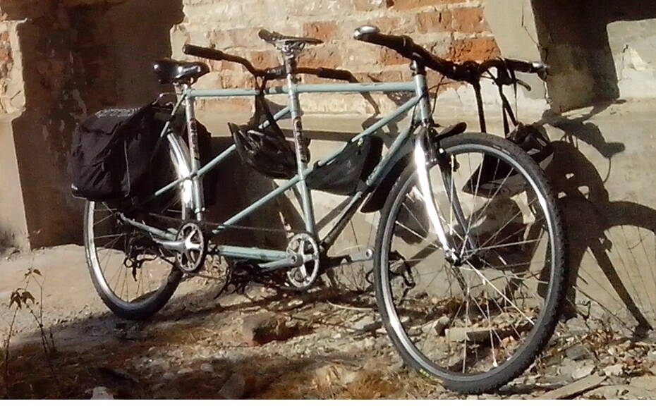

Привет, друзья!
Предистория:
Я являюсь счастливым обладателем ХВЗ тандема.
Изначально он был приобретен в сильно б/у состоянии с убитыми ржавыми ободами,
кастомным неудобным передним рулем от мотоцикла. Поэтому пришлось из него делать крокодила :roll:
Вилку родную убили после нескольких покатух за город, так что сейчас стоит дешавая аммо-вилка,
которая почти не отрабатывает ухабы, но альтернативы особо не вижу пока.
Вместе со всеми переделками, были куплены моноблоки и оказалось, что ход троса для шоссейных тормозов не подходит (для заднего колеса).
После чего была отдельно установлена ручка тормоза для хвз, однако, по сути проблема так и не устранена,
ведь усилия недостаточно для нормального торможения и оно практически не заметно.
Сейчас всю силу торможения берет на себя передний ви-брейк на дешевой аммо-вилке.
Учитывая вес 2 чел, как то стремно нагружать вилку.
Прошу вашего совета и помощи!
1) Как поставить ви-брейк на задние перья на ХВЗ вел?
2) Есть ли альтернатива дешевой аммо вилке с большей надежностью?

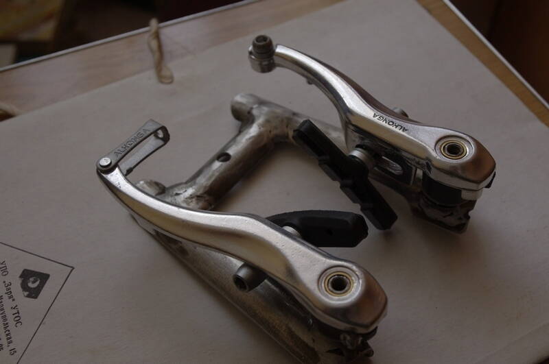

Фото тормозов.
Ручку повернул для большего хода, колодки стоят достаточно близко к ободу,
но все равно вжимаю ручку до руля, а эфекта почти нет.
Колодки пробовал разные, но потом поставил снова самые простые с расчетом на то,
что сила давления на меньшую поверхность должна быть больше.
З.Ы. пласмаска для включения стопов не создает помех
:palatka: :Vel9: :losegon:
Веломаны вк :(
Тигротандем YouTube
Healthofcells YouTube

Schreder
Моноблоки шоссейные? Если нет, то шоссейные тормоза с МТБешными ручками не работают.
Брейкбоссы можно заказать у токаря.
bb.png [ 47.73 КБ | Просмотров: 9068 ]
 Заголовок сообщения: Re: V-brake на ХВЗ тандем
СообщениеДобавлено: 01.10.2015 21:11
Да дело скорее всего в несоответствии тормозных ручек тормозам.
