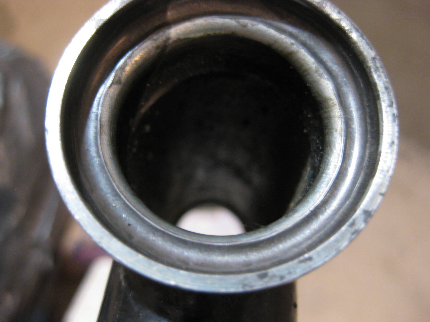

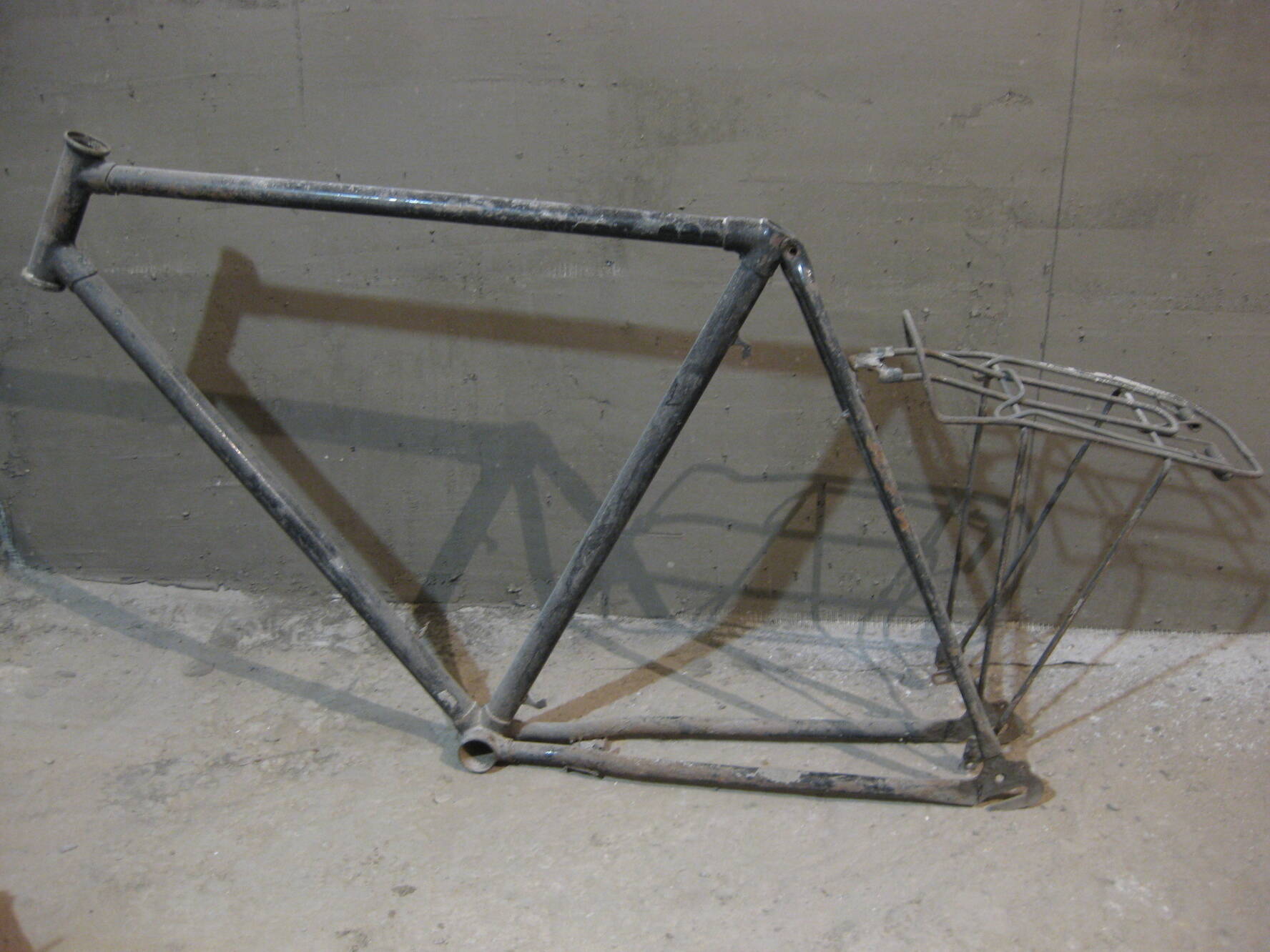

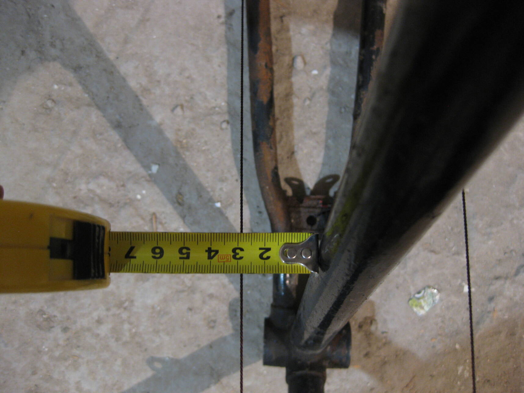

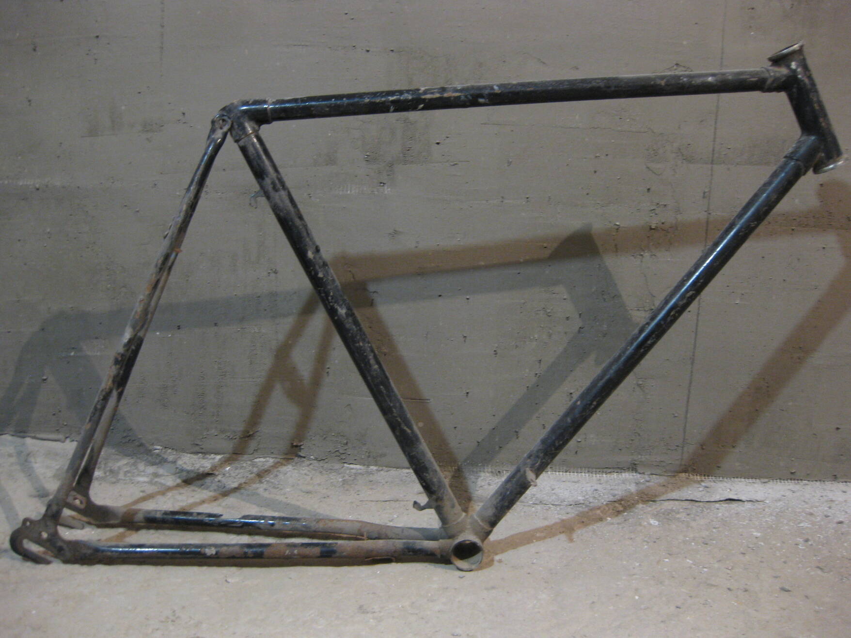

Недавно ко мне попал вот такой экземпляр (подогнал знакомый электрик за услугу):
до.jpeg [ 914.18 КБ | Просмотров: 1463 ]
летучая мышь.jpeg [ 954.93 КБ | Просмотров: 1463 ]
геометрия2.jpeg [ 740.88 КБ | Просмотров: 1463 ]
геометрия1.jpeg [ 819.62 КБ | Просмотров: 1463 ]
Комментарий к файлу: труп???
нижняя чашка.jpeg [ 754.18 КБ | Просмотров: 1463 ]
Комментарий к файлу: вроде живая....
верхняя чашка.jpeg [ 676.23 КБ | Просмотров: 1463 ]
после.jpeg [ 904.75 КБ | Просмотров: 1463 ]
номерх.jpeg [ 878.7 КБ | Просмотров: 1463 ]
За качество фоток прошу не сердиться :oops:
Из фоток видно, что рама кривая, но вылечить можно. Нижняя чашка - труппп...Каретка - бес резьбовая...Модель я так и не выяснил (похоже на минские?), год, вроде, 95?
Будет очень интересно узнать Ваши мнения относительно этой рамы и....не только... :smile:

Наконец-то :D Подозреваю, это Урал или что-то в этом роде. Ни на Минск, ни на Украину непохоже. Вилки нет?

:D Привет, Костя! Ничего кроме багажника... :sad:
 Заголовок сообщения: Re: Хочу велосипед
СообщениеДобавлено: 03.03.2016 17:00
Угу, багажник тоже нужен, тем более, он неплох.
У меня есть ошмётки рамы Урала (в кусках), так там рулевая ниже украины и минска. От этой рамы осталась вилка вроде. Шток её слишком короткий для рам ХВЗ и ММВЗ - некуда втулить. Начнётся дачный сезон - примерим, вдруг тебе встанет.

Это не похоже на "Урал". У "Урала" крепление для защиты цепи только впереди, а у заднего колеса оно крепилось хомутиком, затем форма задних дропов совсем не ураловская, и багажник тоже - у "Урала" стойки одинарные а не V-образные как здесь:
Заводской номер и год изготовления - на подседельном узле, номер с правой стороны читается снизу вверх, год с левой читается сверху вниз.

Извините за видеоролик (сам не люблю этой подачи материала от дебилов и для дебилов, но..), но гугл выдал, а там такая же рама с такими же дропами и багажником:
https://www.youtube.com/watch?v=qRSlYx9IViA - заявлено, Урал.
Вот здесь дырка в дропах не такая, но и вилка из 2000х https://market.kz/a/vzroslyiy-velosiped-ural-329218/ зато всё остальное - в точности, включая характерный багажник.
В разные годы могло что-то меняться. Уверен - это урал.
