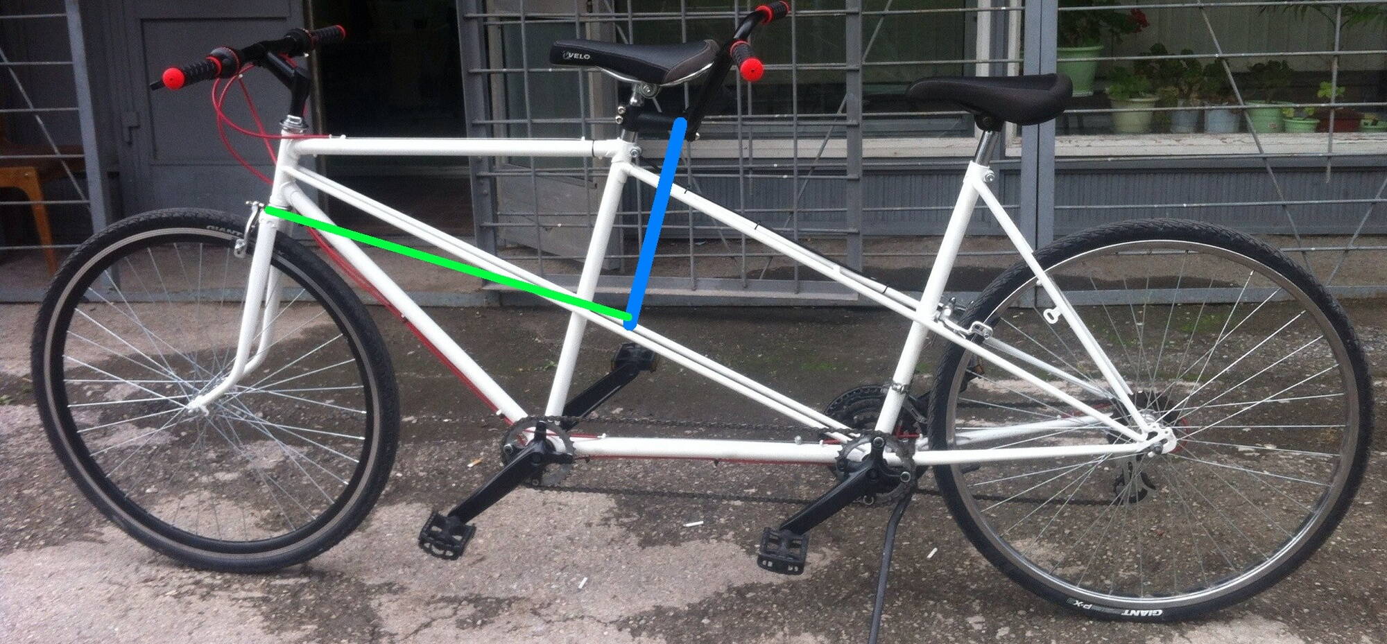

А при такой сдвоенных трубах мы можем впаять меж ними еще одну рулевую (синим) для дублирующего руля.
И соединить тягой (зеленой) с короной вилки. :-P

Последний вариант полностью "дамка" смотрится изящно. Но как у него с прочностью?
СообщениеДобавлено: 28.09.2015 22:55
По идее, чуть хуже, чем у туриста в передней половине, в задней норм. А вот сохранение передней горизонтальной трубы вроде решает всё. Если я правильно ошибаюсь :D

Короче, по прежнему не особо вижу разницу между двойными и раздваивающейся (как была) трубой. Но размышления и примеры приводят таки на виде сбоку к этой схеме.

Вариант с упором в подседельный узел, более логичен с точки зрения прочности, а вариант с параллельными косыми трубами более красив.

:yes: Исчо вариант: параллельные продлить до горизонтальной трубы рамы. "GT" :"":

Да можно и так, тоже была в голове такая версия, но при таком креплении перьев будут повышенные требования к аккуратности исполнения. Да и лишний раз подвергать воздействию температурой нагружённую верхнюю трубу нужно ли? Хотя в этом месте нагрузка не самая большая.
