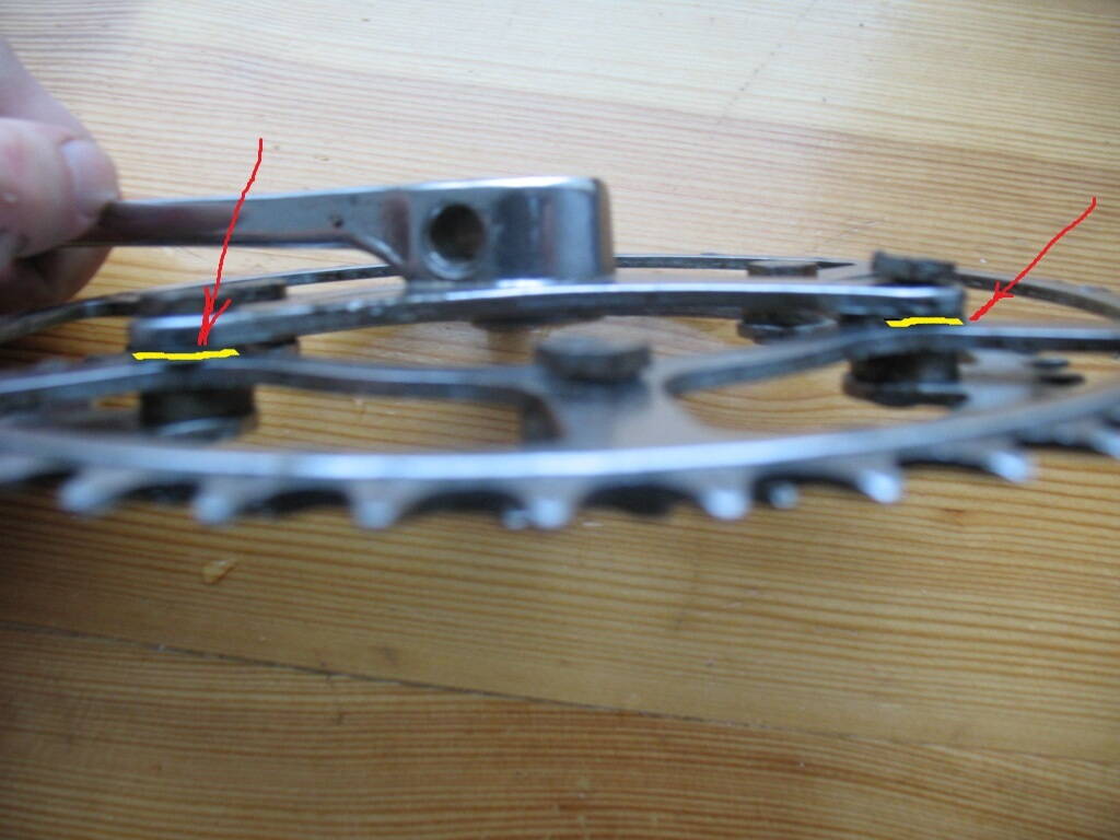

Прощу прощения, если пишу не в ту ветку, но мне сказали, что тут могут помочь :smile:
Сегодня собрался разбирать систему, готовить к хромированию.Увидел, что под двумя лапками шатуна стоят, явно, "лишние" шайбы, а под третьей её нет???
Комментарий к файлу: 1.Почему так.Я предположил, что просто в ввёрхыше ослаблена резьба, не смогли затянуть и подложили щайбы. ....ИЛИ????
2.Как называется этот ввёрыш, взаимозаменяем-ли он с современными????

Скорее всего систему таким образом выравнивали, убрали биение у лапок.

Во.Этого я и опасался.Так, это что, производственный дефект?.Может при современном уровне производства лапки надо шлифануть?.И всё же как называются ввёртыши? Почему они у меня деформированы (воронкообразно деформированы внутрь)

Тоже склонен полагать- что колхозили, пытались таким образом выровнять систему. Мудохался с подобным тоже, было дело
viewtopic.php?f=31&t=252445&start=135
Вы не смотрели как система на валу себя вела, крутилась ровно, или были отклонения от правильной ровной траектории? Если есть возможность поставить на вал и покрутить с шайбами а потом без них. Я полагаю это действие даст Вам ответ на Ваш вопрос зачем они там. :yes:

Почитал.О как всё запущено!!!! :sad: .Остаётся только радоваться, что у меня трёхлапка, а не пяти. Принцип со стёклами понял. Большое спасибо.
И всё же у этих ввёртышей есть специальное название??? Они с современными стыкуются
Ничего страшного, почти каждая вторая древняя система кривая. Где-то на форуме коллега подробно изложил как он поборол данный недуг. Потребуется ровная поверхность, например стекло, молоток и терпение :yes: :D . Жаль не могу найти тему по быстрому. Может кто из камрадов ссылку на эту тему кинет человеку в помощь. А то помню что читал а где именно и кого не вспомню. :cry:

Называются "Бонки" с современными не совместимы.

Смотрите по своей системе, но мне кажется что лапки как правило ровные, если над ними кто не изголялся, и проверить это можно на ровной поверхности, или визуально во время вращения на валу без звёзд . А вот звёзды частенько деформируются, причины бывают разные от механических (падение, неправильная транспортировка или хранение) А есть ЛОСИ педалируют так что звёзды гнутся :lol:

Дело, по-моему, не в том что звезда не ровная. Тут причина скорее всего в том что отверстие под вал каретки просверлено не совсем перпендикулярно плоскости звезды. Чтобы она вращалась ровно и поставили шайбы, а что шатун при этом идет не совсем ровно не имеет никакого практического значения потому что для него 1-2 мм бокового отклонения ничего не значат.
Впрочем, может и звезда быть погнутой, но все же прежде чем править следует как выше написали - прикинуть по месту. Если звезда с этими шайбами будет вращаться вполне правильно, то лучше всего их оставить и ничего не делать.

Я уже понял. Всё уже раскидано до болтика.Теперь только при сборке.Просто вот к этому я был не готов. Есть на Ютьюбе страничкаhttp://www.youtube.com/channel/UCiGWNHgOMZj19cSm7DvMlvg/videos?shelf_id=0&sort=dd&view=0 Толковый механик специализируется по ХВЗ, в том числе.Массу информации вынес из его роликов, а вот к этому был не готов, и вел уже разобрал.Очень руки чесались :) :) :)
Это то я понимаю, что не полный идиот шайбы подставлял :smile: Вот и думаю теперь как это всё пометить чтобы после разборки и хромировки собрать ТОЧНО как было :roll:
