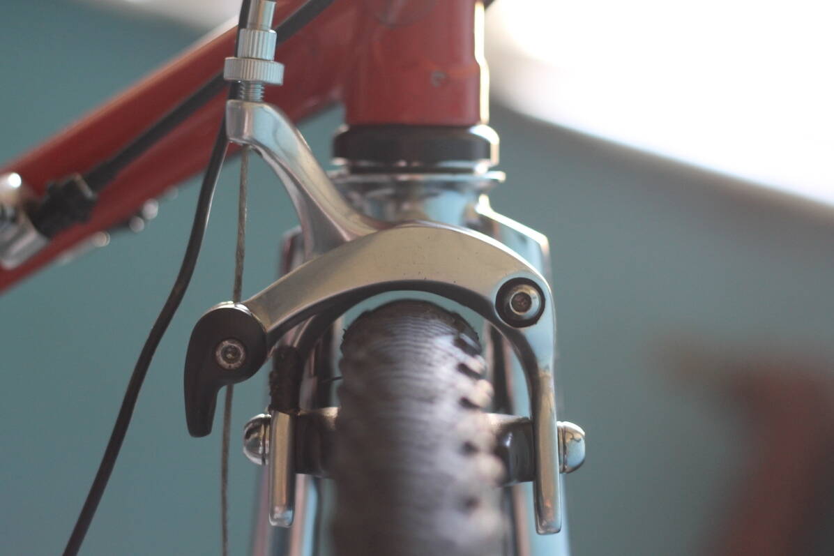

Благо недалеко, можно пощупать перед покупкой. Были большие сомнения, что с моей циклокроссовой резиной вилка сможет подружится. На смотрины я прихватил с собой переднее колесо. К моему удивлению зазоры все-таки остались, небольшие, миллиметра по 3-4. По виду она, конечно, не совсем то, что нужно моей раме, но и не ужас полный. Еще не понравилось, что перья приварены, а не припаяны. Тем не менее цена показалась нормальной и я ее купил.
IMG_2697_1.jpg [ 410.68 КБ | Просмотров: 1886 ]
IMG_2699_1.jpg [ 357.48 КБ | Просмотров: 1886 ]
IMG_2703_1.jpg [ 322.55 КБ | Просмотров: 1886 ]
Если вдруг, по какой-то причине ослабится экцентрик, то специальные выступы на дропах предотвратят потерю колеса.
IMG_2701_1.jpg [ 324.93 КБ | Просмотров: 1886 ]
Снял старую вилку. Осмотр выявил несколько шариков со сколами. Реузльтат работы вилки с кривовытым штоком.
IMG_20151016_162120_1.jpg [ 362.38 КБ | Просмотров: 1886 ]
Перед установкой импортной рулевой пришлось выпить банку пива ради алюминиевой фольги. С помощью этой фольги установил чашки. По советам от kisa, нижний подшипник сделал насыпным, верхний - сепараторным. Все собрал, подрегулировал, закрутил. Результат порадовал. Люфта нет, вилка вращается хорошо, посторонних звуков не слышно.
Поставил тормоз от Sora. Встал как родной, лапки, естественно пилить не надо. Но выяснилось, что рубашка переднего тросика теперь коротка. Тормоз стал ниже. Придется менять на более длинную. А это влечет за собой перемотку обмотки.
Грязевые зазоры, конечно не радуют. Далеко не циклокроссовые. Но мне должно хватить. Наверное.

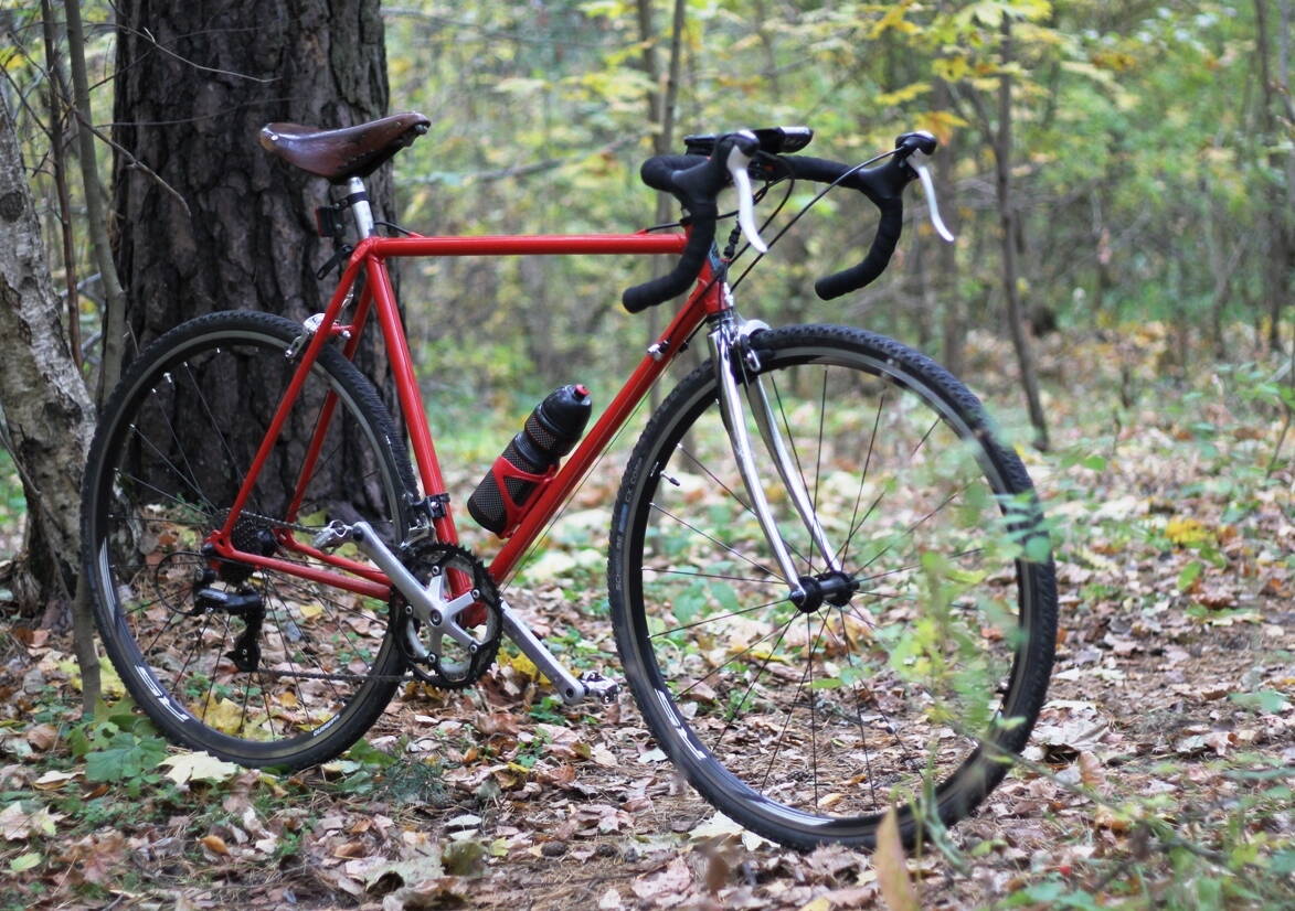

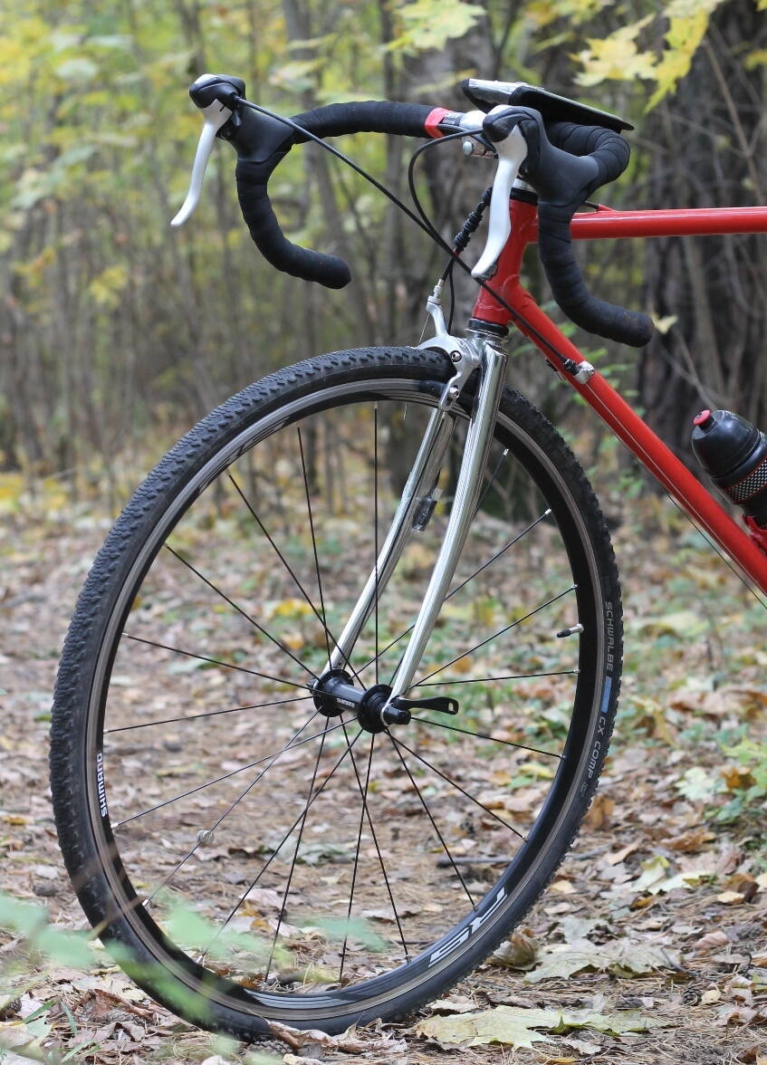

Да, на самом деле вилка показала себя не плохо. Прокатился вчера (35км) по разным дорогам. Маршрут включал хороший асфальт, плотный ровный грунт, лесные тропы с корнями, бугристый плотный грунт, разбитую бетонку и грунт, устланный мягким ковром из опавших листьев. Не было луж, грязюки, и песка.
Пробовал езду без рук - не проблема, велосипед направление держит уверенно, хорошо управляется переносом центра тяжести тела, без проблем закладывал плавные повороты без помощи рук. Значит геометрия вилки в порядке и совместима с углом наклона рулевого стакана рамы.
Показалось, что эта вилка пожестче, чем вилка СШ. По раздобанным грунтам и асфальту ездить тяжеловато. Но на таком покрытии только амо-вилка, наверное, поможет.
Да и на самом деле выглядит достаточно не плохо.
IMG_2727_1.jpg [ 639.46 КБ | Просмотров: 1811 ]
IMG_2726_1.jpg [ 635.27 КБ | Просмотров: 1811 ]
IMG_2734_1.jpg [ 655.48 КБ | Просмотров: 1811 ]
IMG_2743_1.jpg [ 695.8 КБ | Просмотров: 1811 ]

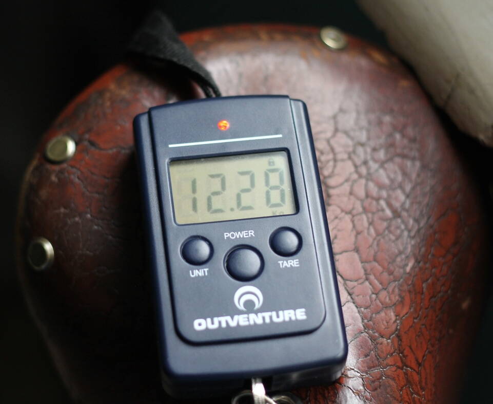

На выходные попал мне в руки цифровой безмен.
Вес велосипеда в полной боевой готовности, с флягой и компом, но без воды:
IMG_2762_1.jpg [ 278.86 КБ | Просмотров: 1810 ]
Значит с полной флягой будет 13кг ровно.
