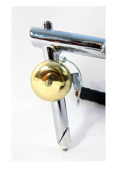

В теории, можно взять стальной вынос СШ, резьбовую заклепку (или как там она называется правильно, ну все поняли) и повторить.

В такому сталевому виносі можна і без різьбової заклепки обійтись. Там достатньо товщини щоб просвердлити
і нарізати М4-М5. Ба, це навіть безпечніше для виноса, оскільки отвір буде меншим чим під заклепку.

С выносом СШ возможно. Ждем смельчака!
А японцы, во всяком случае мастер Хироси, делающий узловые выносы, впаивают резьбовую втулку. Где то на ютубе гуляет видео процесса.

:yes: Совершенно спокойно. Но не в вертикальную трубу выноса - она тонкостенная. А в узел и горизонтальную трубу - со свистом. Там стенки - устанешь сверлить. И резьбу нарезать - так и конструктивно надёжнее.
А в литой вынос туриста я ставил вообще легко (пару стр назад) viewtopic.php?f=31&t=163027&start=75#p1369010
