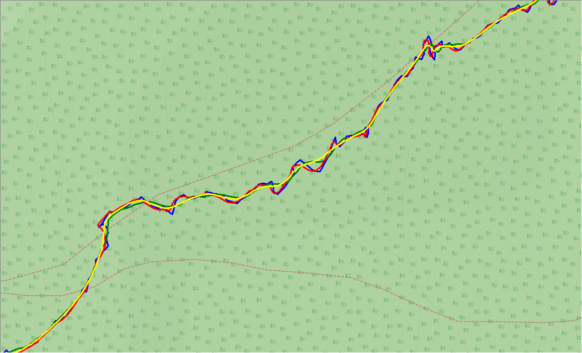

Андрей Лунячек писал(а):
С фильтрами нужно разбираться, какой от каждого получается эффект и при каких настройках. Пока что неплохой эффект получился при сочетании двух фильтров: сначала LowPass, затем Speed (минимальное значение выставил 1 км/ч, максимальное - 8 км/ч). Трек использовал от пешего похода по пересечённой местности, писалась 1 точка в секунду, всего в треке чуть более 19000 точек.
Фильтр скорости работает так - все точки, в которых скорость выше верхнего предела, просто удаляются. Для точек, у которых скорость ниже нижнего предела, скорость ставится в ноль. Если есть цепочки точек с нулевой скоростью и длиной более одной точки, то координаты этих точек усредняются и оставляются только две точки - первая и последняя. Т.е. имитируется ситуация "шли-шли, остановились, постояли на месте, дальше пошли".
Если понравился LowPass, то может и DES неплохо сработать. Или Spline Smooth. См. картинку - синий оригинальный трек, зеленый - LowPath, красный - DES, желтый - Spline Smooth.
1.gif [ 226.03 КБ | Просмотров: 7453 ]
Математику сглаживания сплайном так просто не объяснить, посему попробую на пальцах. Не вдаваясь в подробности типов сплайнов (обычный кубический, Акимы, Эрмита и еще многих других), сплайн принято иллюстрировать на примере гибкой металлической линейки, положенной ребром на плоскость и жестко закрепленной в базовых точках. При этом, если прочертить по этой линейке линию, то она точно пройдет через все точки, а между ними будет плавно изгибаться.
Сглаживающий сплайн - та же линейка, но к точкам она крепится не жестко, а притягивается к ним пружинками. Жесткость каждой пружинки индивидуальна. Чем жестче - тем сильнее линейка притягивается к точке и тем ближе к точке пойдет сплайн.
Жесткость пружинки (точнее, ее обратная величина) - коэффициент сглаживания. Чем выше коэффициент сглаживания для данной точки, тем мягче пружинка.
