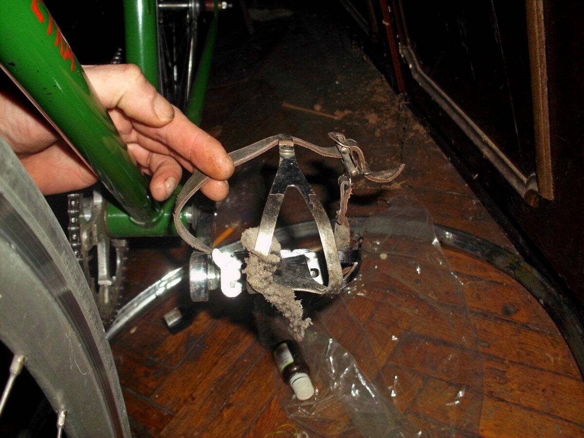

:yes: Тоже с Россией и с Латвией пересылались, норм. "Туда" пешком заносил на укрпошту, "оттуда" приходило извещение, шёл на почту, забирал. Один раз лично пришёл на почту (с паспортом), спросил, нет ли для меня чего - нашли, а извещение до моего ящика не дошло.
Про кожу на педалях. Оно красиво и богато - слов нет. Но. За сезон на фиксе разлохмачивается вхлам. На шоссере, наверное, за два - об асфальт при ведении в руках велосипеда. Первые годы каждой весной заменял останки обшивки на новую. а в этом году не стал. Состояние на сейчас :oops:
DSCI0867.JPG [ 154.53 КБ | Просмотров: 2358 ]
У Вас, конечно, может и на три сезона до такого состояния хватит :D
