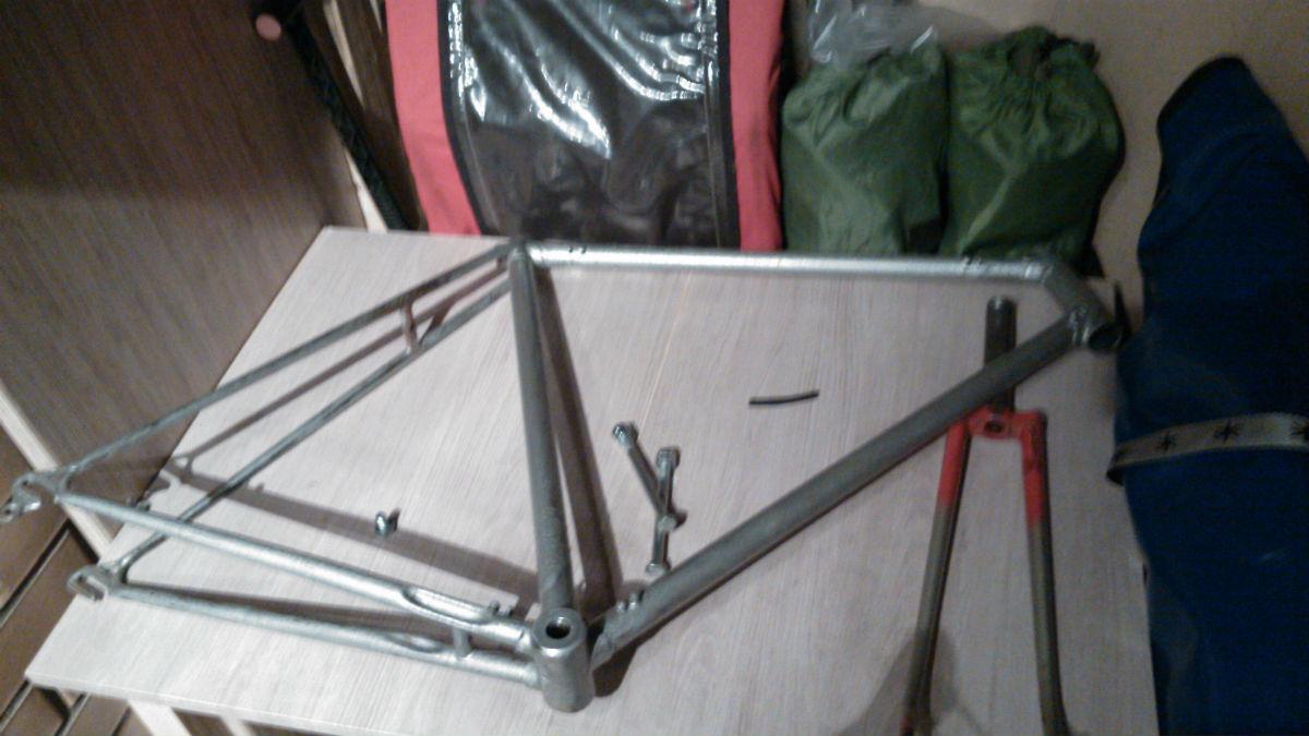

Стоит ли брать за 1100 грн? вопрос не в цене, а в качестве рамы. Уж слишком много повреждений лкп.
https://yadi.sk/d/GqQ1CVutkkLSM
СообщениеДобавлено: 26.11.2015 14:39
По цене не могу сказать, ЛКП пострадало сильно, перекрашивать если только, по сохранности железа ничего криминального не увидел.
Это рама уже, больше года продается, обсуждалась и на этом форуме,поищите, там вроде с вилкой какая-то проблема была
